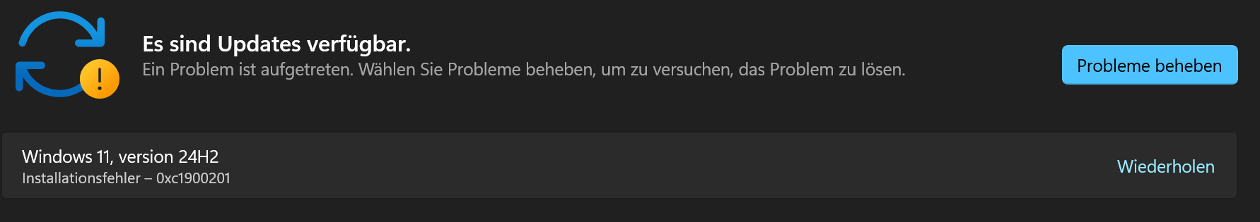

Installationsfehler – 0xc1900201, Partition kann nicht aktualisiert werden

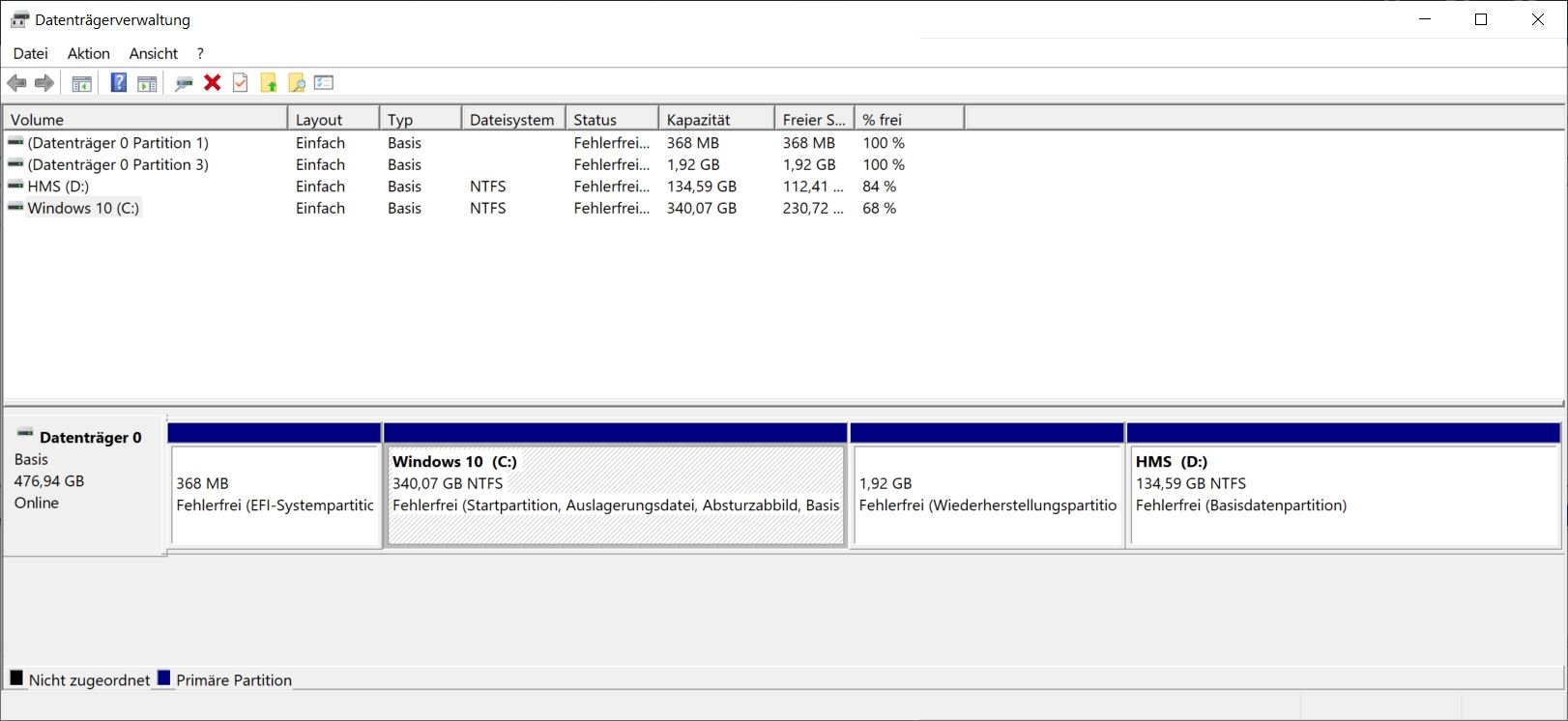

ich habe nun das gleiche Problem. Bei mir gehts aber schon mit EFI.txt los... bei der Abfrage wird nichts ausgegeben.
Gibts auch für mich irgendwelche Tipps?
Schon mal vielen Dank im Voraus und best Grüße
Chris

Hallo @dkcrazy & Willkommen hier
Am besten, du eröffnest ein neues Thema für dich.
Dann gleich auch deine Hardware auflisten, und eventuell einen Screenshot deiner Datenträgerverwaltung hinzufügen, und einen Screenshot der Fehlermeldung.

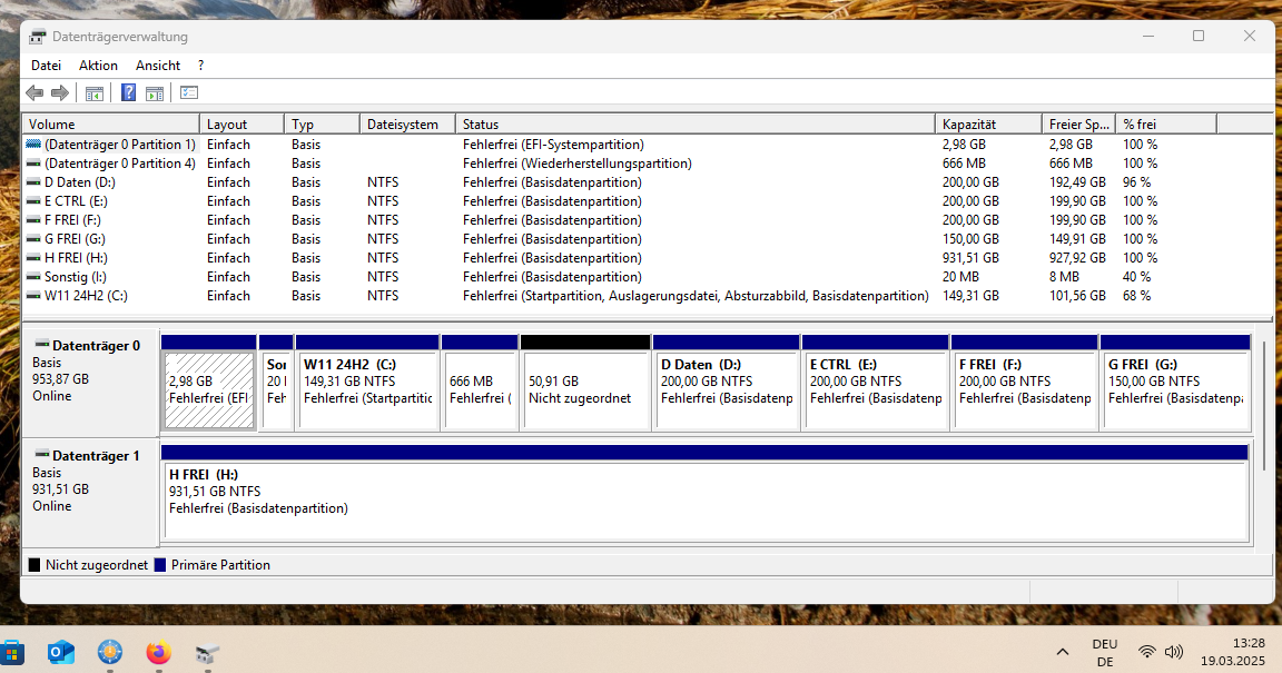

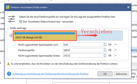

Ich hatte das Tool schon mal probiert, aber ich kann nicht die Größe der betroffenen Partitionen ändern.
Ich kann Speicher von C freigeben, aber die Reservierte Partition werden ändern noch verschieben und somit das gleiche bei der EFI.
Dann habe ich wohl versucht, die falsche Partition zu vergrößen...
Das hat nun geklappt, aber die Fehlermeldung beim Windows Update bleibt die gleiche

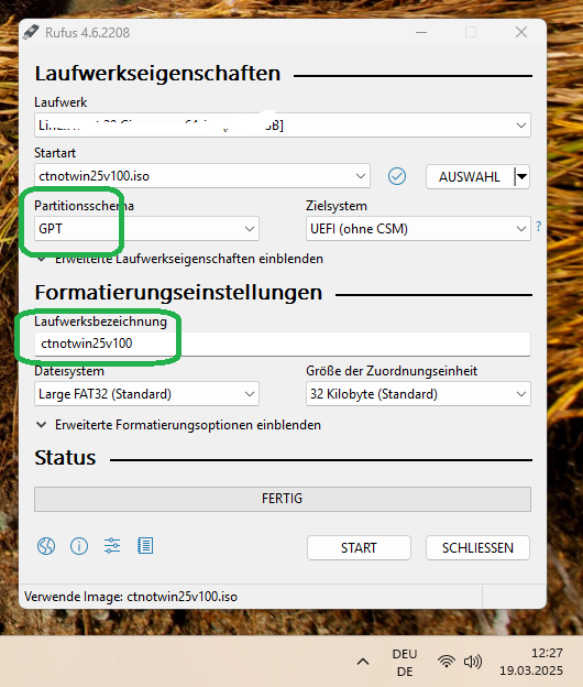

Frage: Du startest Minitool Partition vom Laufwerk C aus, korrekt?
Wenn du einen mindestens 8GB leeren USB-stick hast und Rufus, dann bereite beide mal vor.
Sende dir gleich einen Link zu einem Tool.
Du solltest eine PN mit einem Link erhalten haben?
Rufus Bild

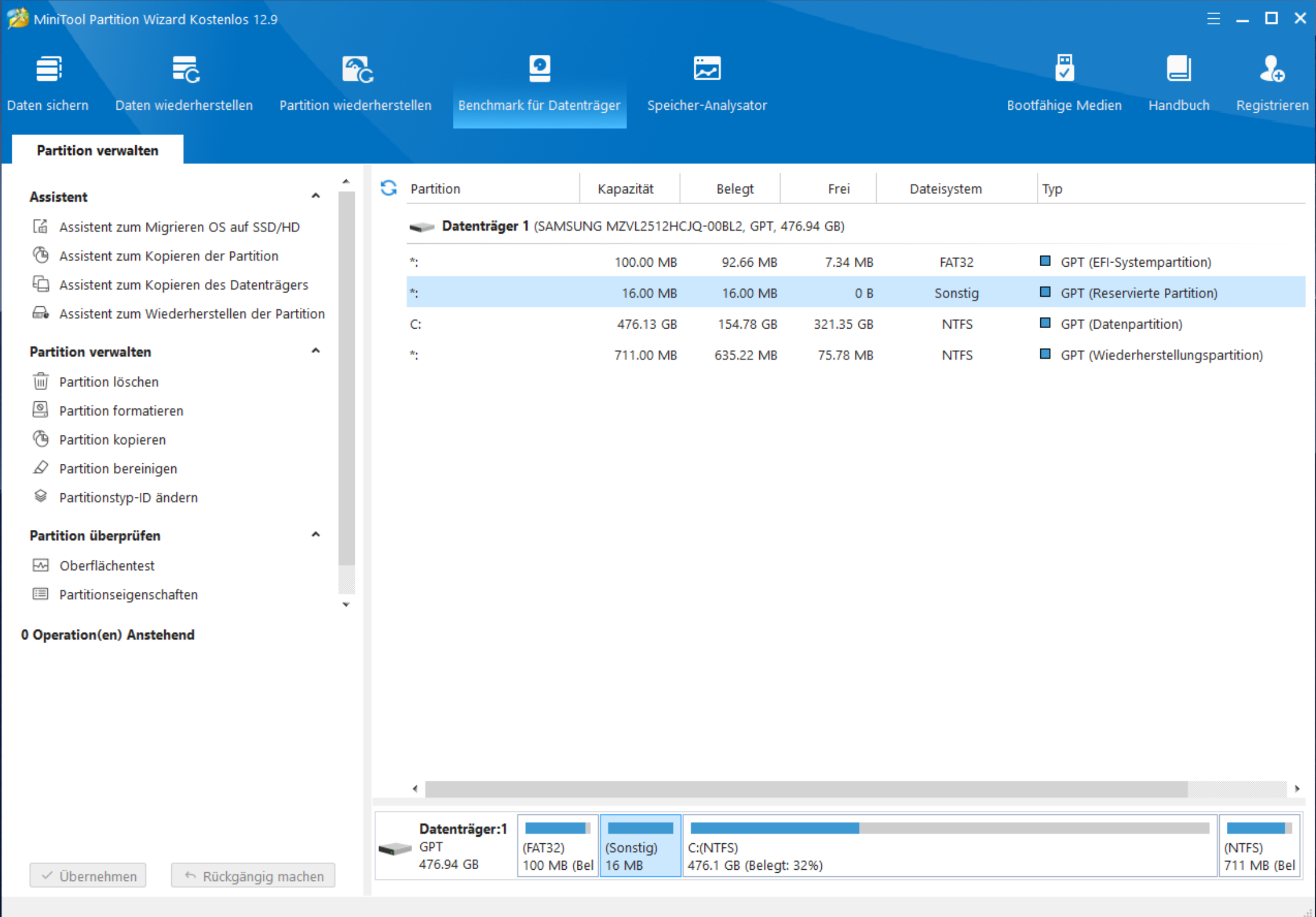

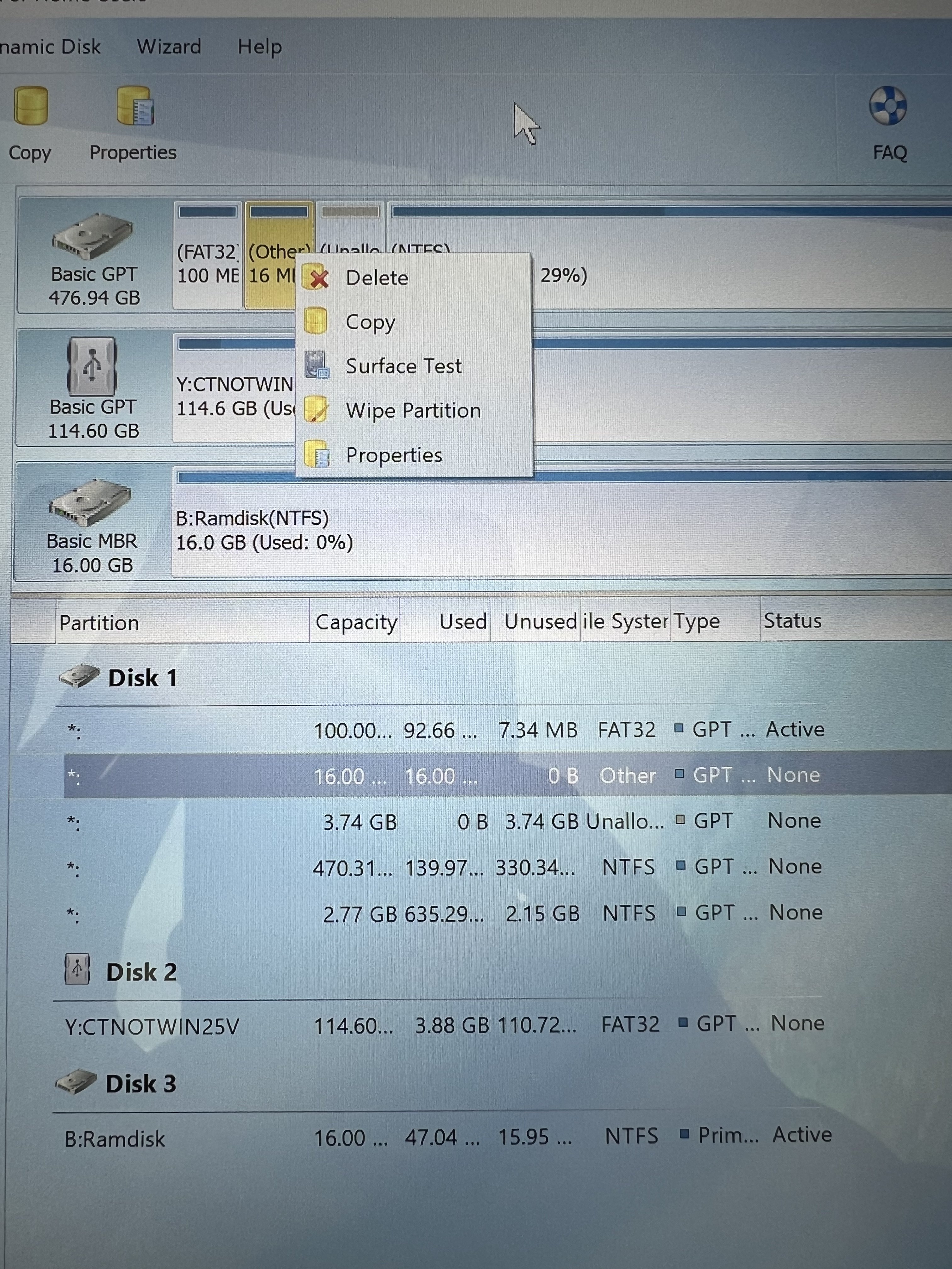

Das hat soweit alles funktioniert, aber ich kann trotzdem die nötige Partition nicht verändern/verschieben.
mit der "sonstig" kann ich gar nichts machen.
Das ist ein Screenshot aus dem Tool?
Da kannst du "sonstig" nicht nach rechts verschieben, und die Fat32 davor vergrößern?
nicht aus dem tool, aber sah genauso aus.
mit "sonstig" kann ich nichts tun, außer evtl löschen. Also die anderen Optionen werden gar nicht erst angezeigt
Dann bitte aus dem Tool heraus das versuchen, ich denke, dass es mit laufendem Windows heraus nicht funktionieren könnte?
Wäre ja ein Eingriff ins laufende System, als wenn du mit deinem Auto fährst, und jemand werkelt am Motor herum.
Ich hatte es im Tool versucht, da war es leider nicht möglich. Lediglich der screenshot stammt von windows.
ich werds nochmal versuchen

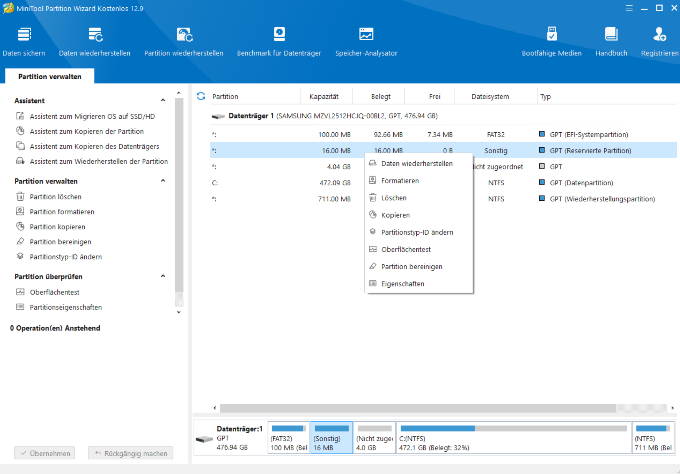

Muss es jetzt als Foto schicken.
Spielt es eine Rolle, dass die eine Partition, die geändert werden soll aktiv ist?
Moment Warten. Danke
Ja, wollte gerade Screenshot vorbereiten.

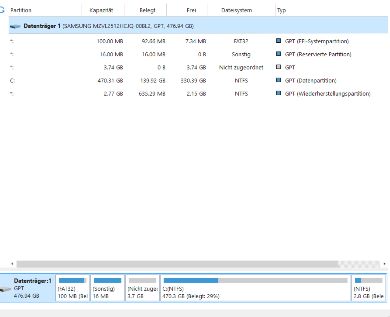

Lösche mal die "other 16mb"
Vergrößere "Fat32 100mb" auf "Fat32 1GB"
Lege mit erstellen eine neue "sonstig" mit 16mb, oder größer an, siehe mein Screenshot nach der Veränderung mit 20mb.
Stelle jetzt mein originales Windows wieder her, dauert ca. 5 Minuten, dann kommt Screen von original.
