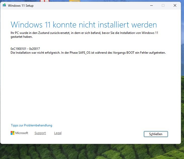

wenn ich bei mir ein aktuelle update installieren will kommt der Installationsfehler – 0xc1900101
konnte es leider nicht mit copilot richten, der meint es kommt von drucker treibern.
dachte dann ich lad mal die passende iso mit der build nummer runter und mach ein inplace upgrade, wurde auch vorgeschlagen aber dann kommt der fehler

weis jetzt nicht mehr weiter..
geht um das update
Windows 11 Insider Preview Feature Update (26220.8690)
