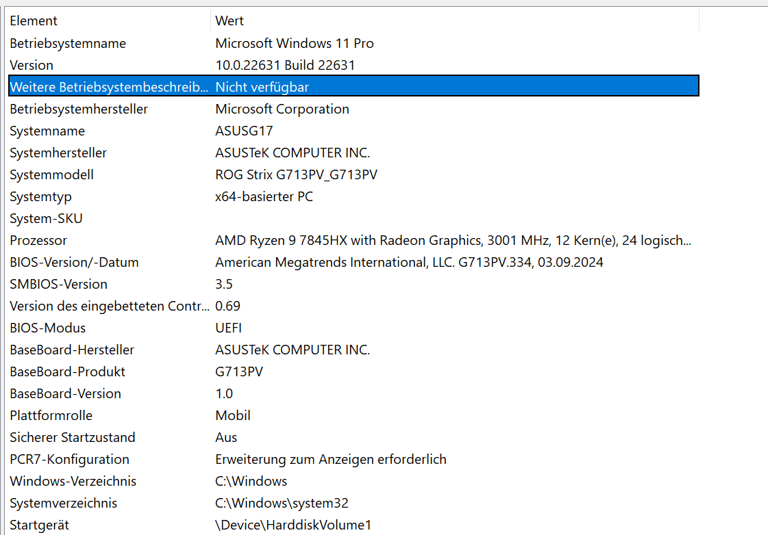

Windows 11 Pro 23H2 ist installiert .
Wüsste nicht das ich TPM deaktiviert habe .
Die Frage nach der installierten Version stellt sich hier nicht, denn sie ist schon im Eingangspost beantwortet!
