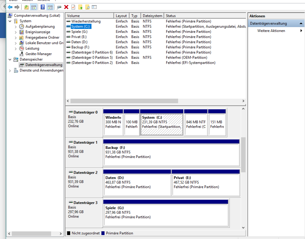

Vermutlich wurde der Bootmanager bei der Installation in einer anderen Partition angelegt.
Problem wäre, wenn zum Installationszeitpunkt mehere Platten im System angemeldet waren.
Der Windows Boot Manager installiert sich immer auf die Platte, welche in der Prirorität an erster Stelle kommt. Wenn die Platte, auf welche installiert wird, in der Prirorität nicht an erster Stelle steht, installiert sich der Bootmanager u.U. auf eine andere Platte.
Stellt man nun im BIOS/UEFI vermeintlich die Bootreihenfolge um, weil man dort die installierte Platte auswählt, bootet der PC nicht mehr.
Deshalb muss man ein bissel mehr wissen, um zu helfen.
Ein Foto aus der Datenträgerverwaltung wäre nicht schlecht. Siehe meines.
Wie man hier sieht, liegt mein Windows Boot Manager auf der PLatte mit der höchsten Prirorität = Platte 0.
Die PLatte 0 musste vorher auch korrekt angeklemmt werden. Am SATA 0 oder 1 je nach BIOS = Höchste Prirorität. Dann kommt es auch nicht mehr zu Problemen beim Bootvorgang.
