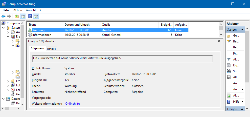

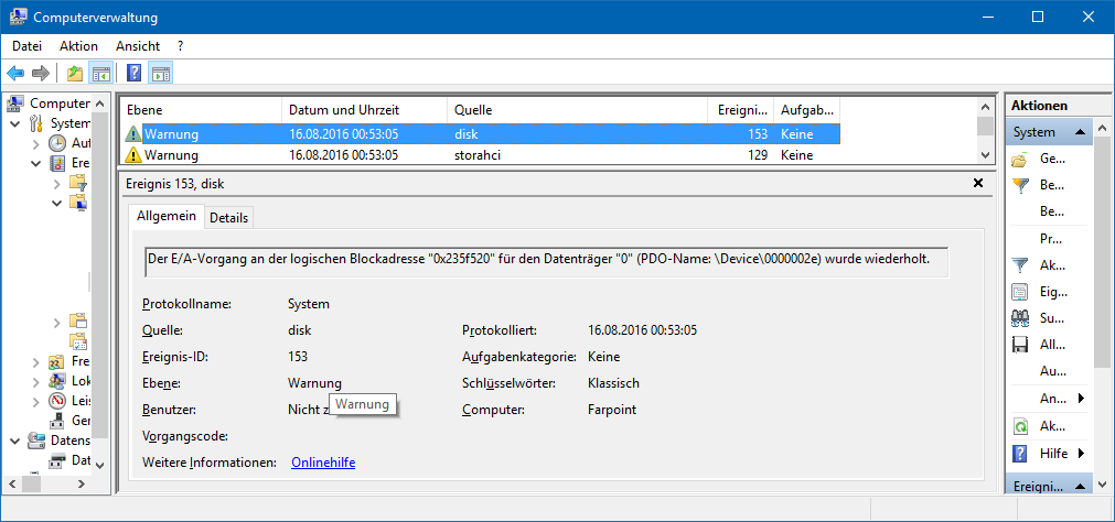

Am besten mal in der Computerverwaltung nachschauen ob du auch solche Meldungen im Systemlog hast:
Das Anniversary-Update hat bei manchen Konstellationen mit SSDs ein Problem das sich so äußert.

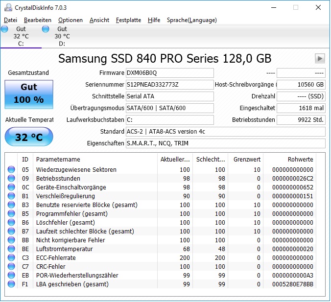

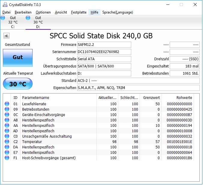

Leider sagt die Computerverwaltung nichts. Aber CDI gibt mir tatsächlich bei der SSD Festplatte D Werte mit "Lesefehlrate". Leider sagen mir die Werte nicht viel. Was meint Ihr?
Die ADATA SSD (Partition D) ist neuer als die Samsung, aber wird nicht mehr mit Gut 100% angezeigt wie die Samsung SSD.

Die Werte sehen voll in Ordnung aus. Der Rohwert bei der 2. SSD ist bei den Lesefehlern ja 0 (die 100 davor sind ne Prozentangabe, heist also 100% in Ordnung). Was mich nur wundert ist das die 2. SSD kein C7 Attribut für die CRC Fehler hat. An dem kann man recht gut sehen ob das SATA-Kabel noch in Ordnung ist. Falls nochmals Probleme auftreten sollten würd ich als erstes nur mal das austauschen, die sind recht empfindlich.

Dürfte daran liegen weil die 2. SSD zu wenig Daten über ihren Zustand rausrückt (und bei ein paar Werten CDI das auch nicht zuordnen kann). Also kein Defekt sondern ein "unbekannter Zustand".
