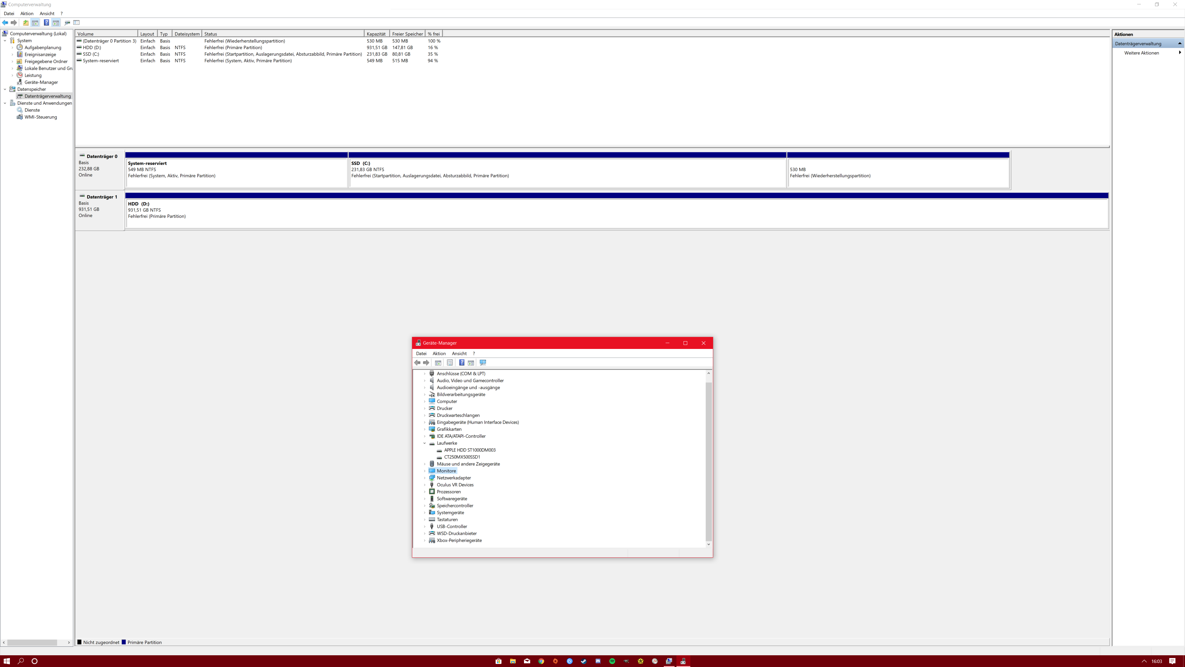

Hallo, ich hatte soeben eine neu 4TB HDD versucht einzubauen, musste jedoch dann feststellen, dass diese trotz korrekt angeschlossener Kabel, weder im Geräte-Manager, noch in der Datenträgerverwaltung auftaucht.
Weiß jemand was ich machen kann?

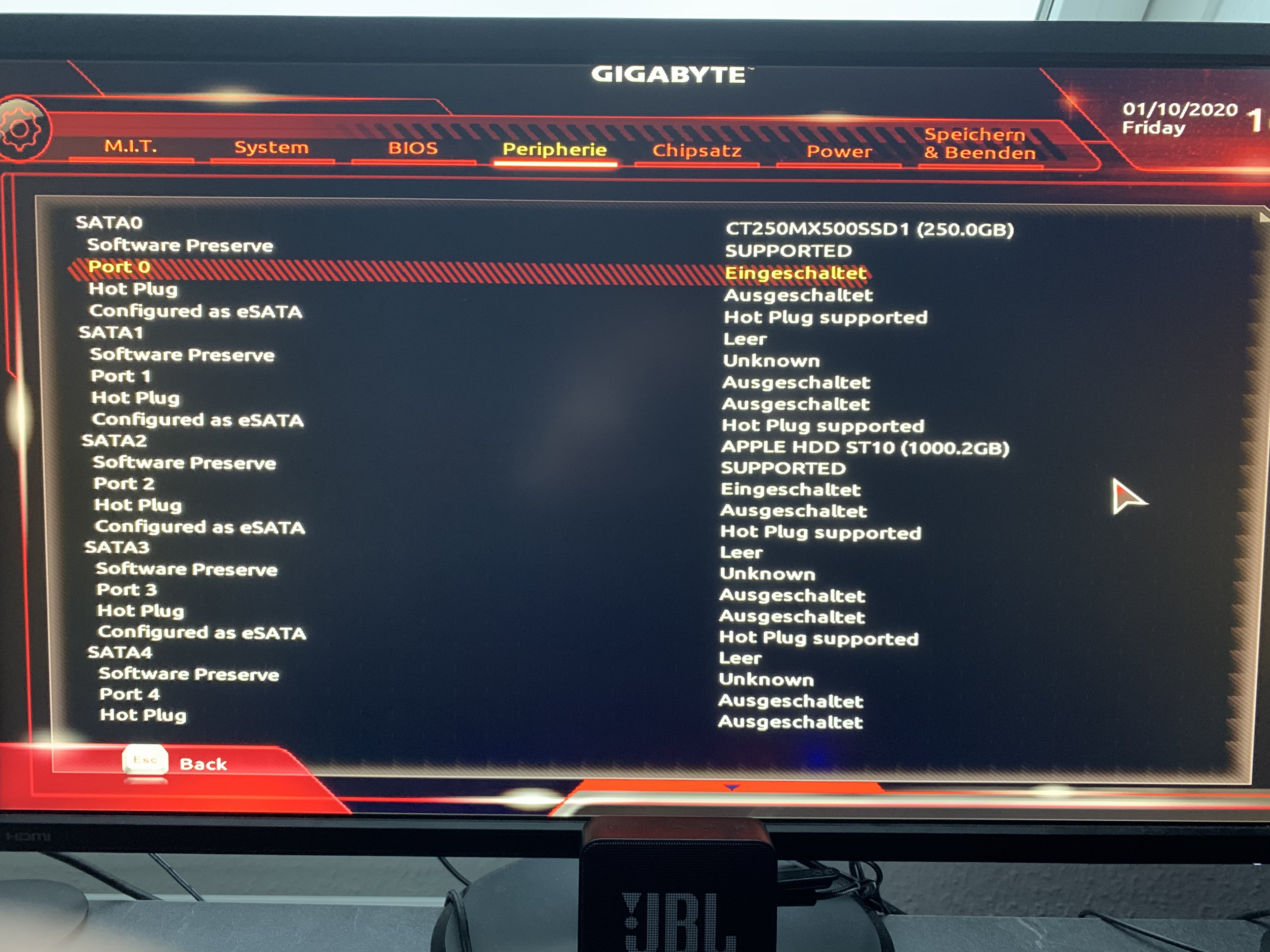

Kenne jetzt das Bios nicht, aber weil dort Port Eingeschaltet/Ausgeschaltet steht: kannst du das aktiv beeinflussen? So nach dem Motto, wenn der Port deaktiviert ist, dann wäre es jetzt nicht sonderlich verwunderlich, wenn er die Platte nicht erkennt.

In deinem BIOS scheinen einige Ports ausgeschaltet zu sein.
Zusätzlich: Es gibt Mainboards, bei denen Teilen sich SATA Ports die Leitung mit einem anderem Steckplatz. Will heißen, wird der andere Steckplatz schon verwendet, sind die SATA Ports ohne Funktion. Das erfährst du in deinem Handbuch.
Vielen, vielen Dank! Das habe ich übersehen und es war der Auslöser...
