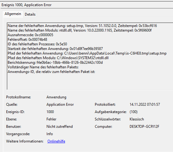

das ereignisprotokoll zeigt zumindest einen Fehler
Danke erstmal für die vielen HIlfen. Habe mitlerweile auch festgestellt, das ich im abgesicherten Modus alles installieren kann und kam dann zu dem Schluss, das es wirklich etwas mit den Windows Sicherheitseinstellungen zu tun haben muss. hab alles ausgeschaltet und gemerkt, das der Exploitschutz irgendwie in der Datei einen Fehler auslöst, nach deaktivieren ging die Installation. Seltsamerweise nach erneutem aktivieren der ganzen Exploit Sicherheitsmaßnahmen, geht es immer noch ?!
