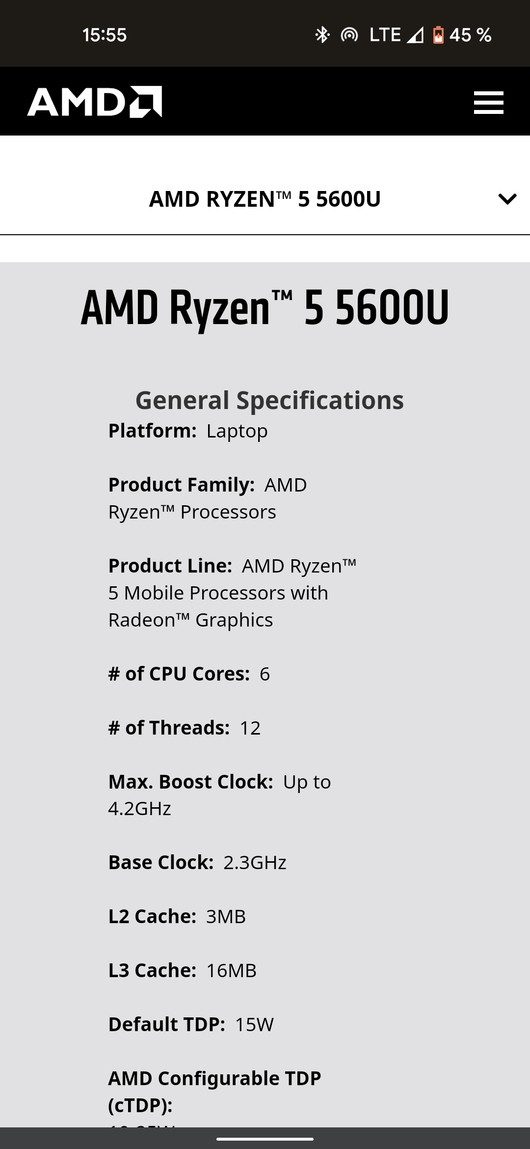

Garmor schrieb:
Wo steht das?
Finde eben immer nur diese "dämliche" Aussage, dass es ein "Radeon Graphics" ist.

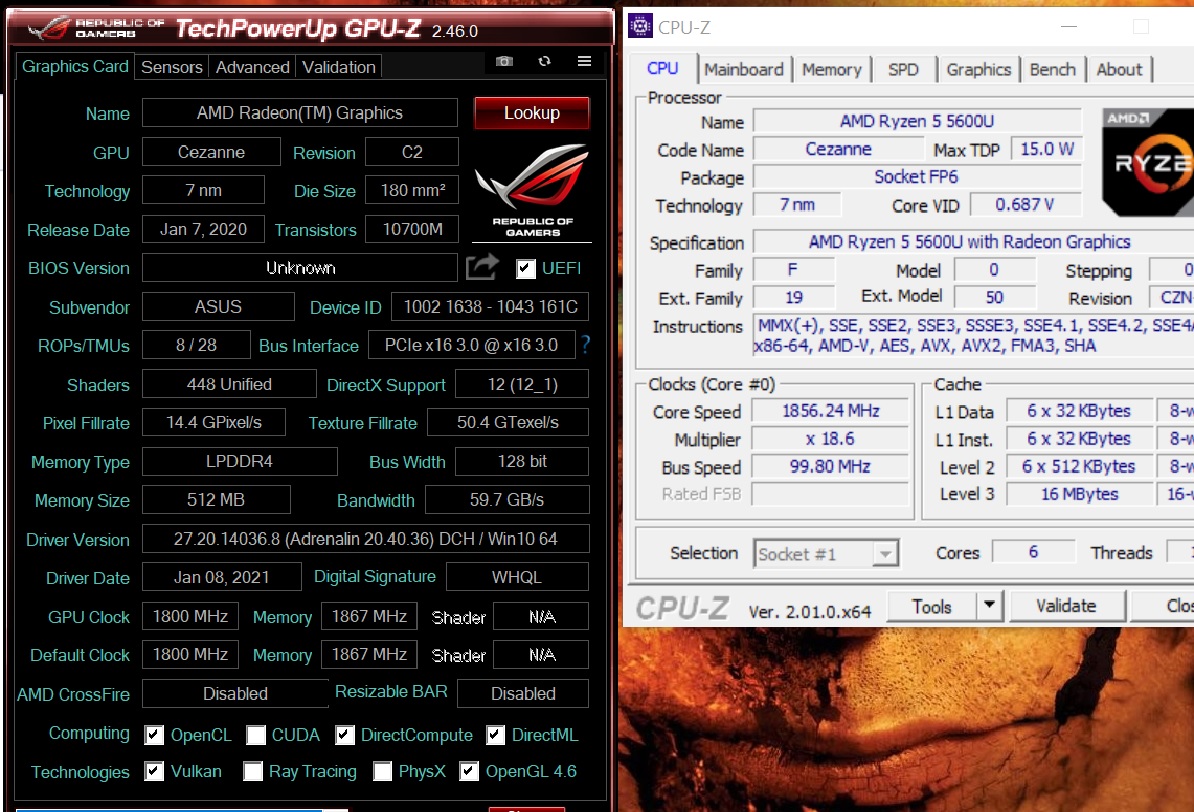

Powl_0 schrieb:
Somit taktet die Vega im 5600G bei Last mitunter erheblich höher. Dazu eventuelle Vorteile durch schnelleren DDR4 im Desktop (während der 5600U zumeist mit maximal DDR4-3200 gepaart wird).
GPU-Z sagt 1800 MHz.
Das wäre doch dann DDR4-3600, richtig?
Merke gerade, dass ich trotz der hunderten Tests die ich las und dass ich vor 10 Jahren noch nen Sandy Bridge Rechner an seine Limits brachte und RAM per Hand die Timings einstellte, über die heutige Generation der tausend verschiedenen CPU und dGPU Varianten nahezu keinen Überblick habe. 😑😵‍💫😕

Ist dann aber nur der Ziel-Takt. Was bei Last dank Power Limit anliegt, ist ne ganz andere Frage.
Meine Vega 8 im alten 3500U sah da von ihren theoretisch maximalen 1200MHz meist <1000MHz.
DDR4-3600 im Notebook bezweifle ich mal stark, die halten sich da normalerweise an JEDEC und AMD Spec. Hieße also DDR4-3200 oder selten mal LPDDR4x-4266.
Reaktionen: 3dfx_Voodoo5
Und jetzt leg mal GPU Last an und schau dann bei GPU-Z in den Sensor Tab, oder alternativ bei HWInfo64 in den Sensor View.
Sind hier 1800MHz Ziel-Takt auf der GPU, mit zu dem Zeitpunkt 1867MHz Speichertakt (vmtl DDR4-3200 mit Gear Down Mode, der geht dann im Idle auf DDR4-1866/1867 runter).
Was bei Last anliegt, siehst du aber nur, wenn auch wirklich Last anliegt und du dabei die Sensoren ausliest. Der Primäre Tab in GPU-Z zeigt da nur Nennwerte an.
