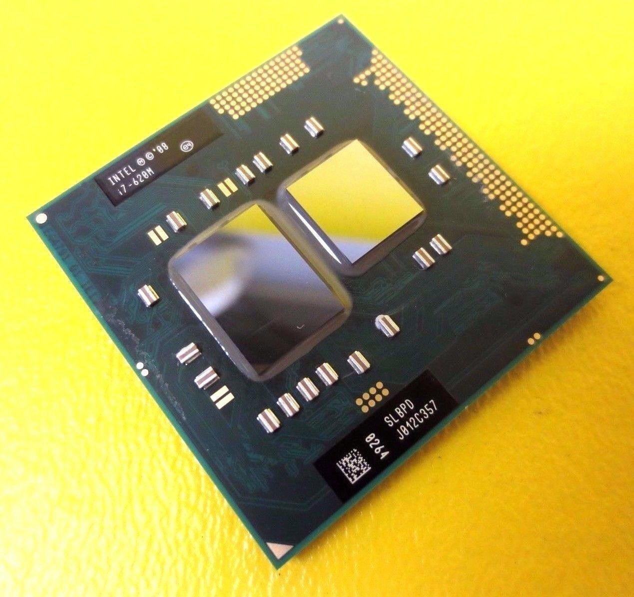

ich habe kürzlich ein Toshiba L500-20X Satellite Laptop selbst upgegraded, da es erbärmlich langsam war. Zuerst hab ich die eingebauten 4GB(2x2) auf 8GB erweitert und dann kam heute die i7 620m CPU aus den USA(über Ebay), mit der ich grade den i3 330m ersetzt habe. Dabei handelt es sich um mobile Core2-Prozessoren der zweiten Generation. Das erstaunliche an diesen Intel-Prozessoren ist, dass sie nicht einen, sondern zwei DIEs auf der Platine haben: da die "integrierte" Intel-HD-Grafik damals anscheinend schon im 32nm-Verfahren gefertigt wurde, die CPU-Einheit aber noch im 45nm, konnten sie das anscheinend nicht auf einem DIE unterbringen.

@Blubbs: wieso wusste ich nur, dass das kommt :))) Für mich ist jedenfalls Core2Duo und Core2Quad die "erste" Generation der Multicores. Auch wenn mir klar ist, dass sie strukturell noch nicht so optimiert waren, wie die "i"-Generationen. Trotzdem sieht das Ding...sagen wir mal...ungewohnt...aus.
Ich glaube übrigens, dass die größere DIE die Grafikeinheit ist. Und wie gesagt, deswegen hielte ich es für glatte Verschwendung, wenn man die nur ungenutzt als Kühlkörper neben dran läßt ;)

Weil Deine Aussage halt falsch war. Core2Duo ist Core2Duo und die Core i Generation folgte ihr. Und Deine beiden CPUs sind beide Core i der ersten Generation. Die ja nicht mit ihrem Sockel zusammen besonders lange auf dem Markt war. Sie war vom Design her noch der Core2Duo/Quad Technik sehr ähnlich. Die änderte sich erst recht grundsätzlich mit der 2ten Core i Generation.
Du hast offensichtlich diese 2 Die Package erstmals gesehen. Aber es ist halt nichts besonderes und technisch auch nicht viel anders, als beides in einem Die zu vereinen.
