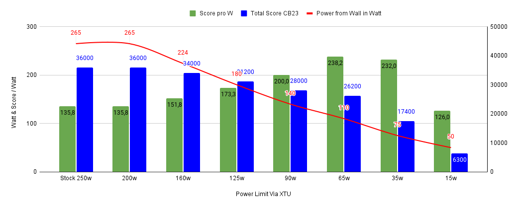

das ist das powerscaling von meinem 265k + z890 board nur mit igpu und einer nvme ssd, gemessen am netzteil in cinebench23 - alles standard, nur angepasstes powerlimit:
mit dem 65w powerlimit schießt die effizienz um 75% vs stock nach oben, während der undervolt nur etwa 15% bringt.
mit dem 65w powerlimit leistet die cpu immer noch 73% der stock performance bei nur 40% des verbrauchs und das komplett ohne undervolt.
das ist genau das, was ich meine. undervolten bringt was, aber powerlimit bringt 5 mal mehr.
am besten ist natürlich undervolt + powerlimit - damit bekommt man eine brutale effizienz hin, aber die effizienz kommt in erster linie über das powerlimit bzw. über die extrem gute leistung bei niedriger leistungsaufnahme, und die leistung kommt aus den vielen kernen, die mit einem engen powerlimit kaum mehr was verbrauchen.
netzteil wandlerverluste + board + ram + cpu kühler + ssd sind ca 30w, die man in der grafik abziehen muss. d.h. bei 110w am netzteil entfallen nur noch 80w auf die kerne, das sind läppische 4w pro kern im schnitt. das ist fast nichts.
wenn du da jetzt die halbe cpu deaktivierst, müssen die anderen kerne quasi doppelt so viel performance ausspucken, was heißt=doppelter takt. aber doppelter takt wird NIEMALS mit nur der doppelten leistungsaufnahme passieren - sondern eher faktor 4.
deshalb macht es keinen sinn kerne zu deaktivieren - du brauchst für die maximale effizienz so viele kerne wie nur irgend möglich, und da vorallem die E cores.
wenn du kerne für effizienz deaktivieren willst, dann müsstest du P kerne deaktivieren. pro watt sind e kerne besser als p kerne.
aber ich würde garnichts deaktivieren, sondern einfach ein enges powerlimit mit einem undervolt kombinieren.
