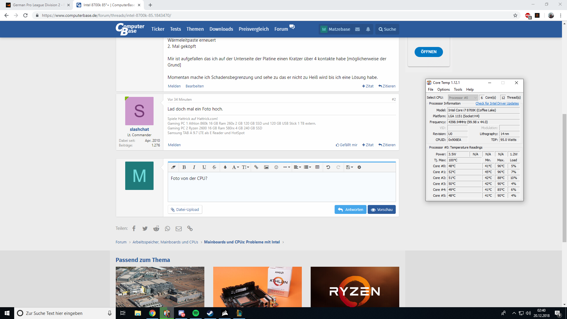

Lad doch mal ein Foto hoch.
Foto von der CPU? Müsste ich grade wieder ausbauen , habe es gestern erst wieder eingebaut. stell dir nen kratzer über 4 kontakte vor mit dem fingernagel spürbar und auch sichtbar ca 0.1mm breit

Ich sehe bei deinem Screenshot jetzt auch nur 50°C bei den von dir angesprochenen 4.4Ghz.

... Ich sehe bei deinem Screenshot jetzt auch nur 50°C bei den von dir angesprochenen 4.4Ghz. ...
Bei den Maximalwerten gehts aber bis 96°C rauf. Das ist nicht ok.
Lg
Naja gucken muss man schon richtig ... und 50 Grad ohne Last schaut schon arg doof aus ...

Ja im Idle ohne Belastung. Normal ist das nicht.

50 Grad ohne Last gehen bei nem 4.4Ghz Takt absolut in Ordnung. Würde der Prozessor runtertakten, hätte man vielleicht auch bessere Ergebnisse.
Die Maximalwert sind aber nicht aussagekräftig, solange wir die Situation nicht kennen. 96°C sind hoch, ja, aber ich kann in dem Bild nichts erkennen, was mir zeigt, dass es 96°C im Idle sind.

1. Wer redet von 96° im idle?
2. 50 C° Idle sind nicht ok
3. Maximalwerte SIND aussagekräftig wenn die Aussagen korrekt dazu passen, welche wären: Die CPU wird maximal 96C° heiss, was mit diesem Kühler viel zu viel ist. Zudem gehen wir mal davon aus, dass nicht nur ein Kern auf 96°C hoch ist, während die anderen 5 auf 50°C geblieben sind, das wäre mal ein Novum.
