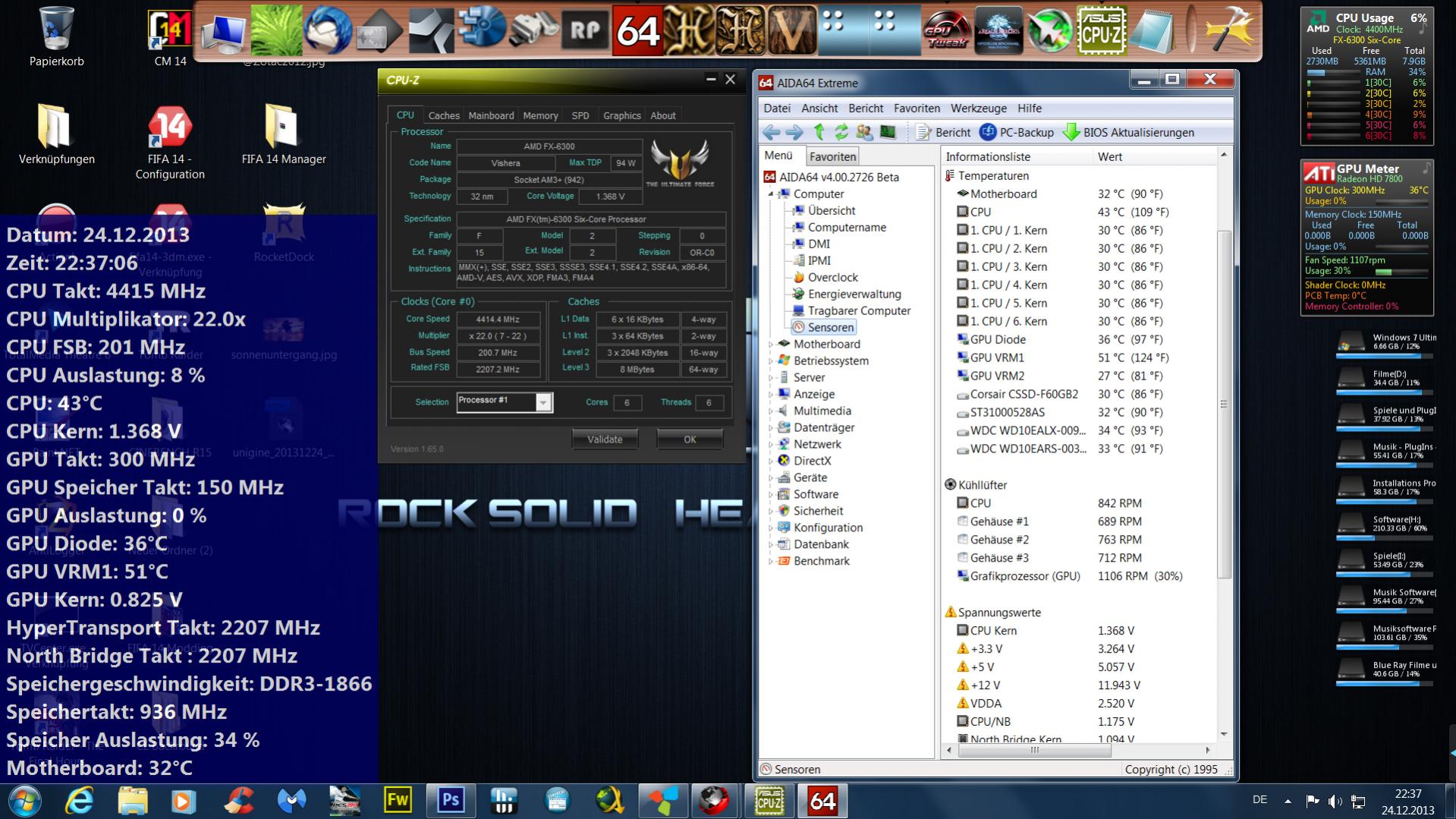

Ich verstehe eigentlich nicht ganz genau wo Dein Problem mit dem FX-6300 liegt. Ich habe ja auch wie gesagt ein
FX-6300, der derzeit auf meinem MB [Asus M5A97 R2.0 Mainboard Sockel AM3+ ] mit 4,4 GHz läuft und eine
Vcore von 1,368 Volt. Und ob Du es glaubst oder nicht, bisher konnte ich noch jedes Game spielen und dabei
ist die CPU bisher nie voll ausgelastet gewesen, oder das diese limitiert hätte.
Screenshot:
Also der FX-6300 ist eine sehr gute CPU zum übertakten, ich habe meinen auch schon auf 5,0 GHz laufen lassen,
allerdings werden mir die Temps dann zu heiß, in diesem Bereich sollte man dann auf jeden Fall eine richtige
Wasserkühlung zum Einsatz bringen. Allerdings reichen mir im Moment meine 4,4 GHz vollkommen aus....
mfg Zotac2012
