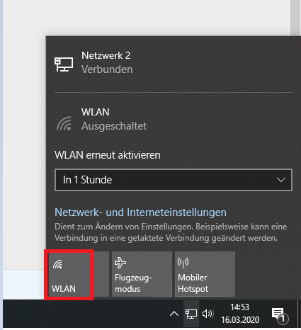

ich habe auf meinem ASRoch X570m 4Pro Mainboard einen Interl AX200 adapter installiert.
Diser ist jedoch dauerhaft deaktiviert und lässt sich nicht aktivieren.
Auch Bluetooth funktioniert nicht. Den Treiber habe ich bereits mehrfach installtiert.
Weiß irgendie nicht mehr weiter.
Könnt Ihr mir weiter helfen?
Besten Dank.

Schon mal auf "WLAN" gedrückt, um es zu aktivieren?
Oder evtl. ist eine Software installiert, die verhindert, dass beide Verbindungen (LAN & WLAN) gleichzeitig aktiv sind? Haben wir bei unseren Mobilgeräten per Gruppenrichtlinie gemacht. Sobald LAN-Verbindung besteht wird WLAN getrennt.
Reaktionen: Tobi86
Ich habe bereits beide Trieber installiert
Auch habe ich den LAN Port deaktiviert und versucht das WLAN zu aktivieren.
Leider ohne Erfolg.
