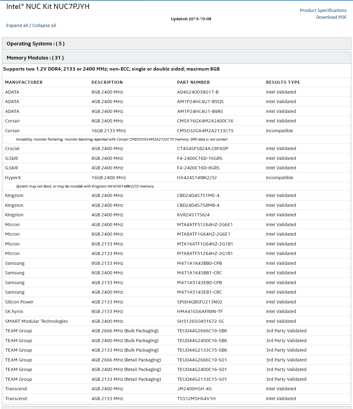

Hallo und danke für die Antwort - die mir leider nicht hilft... Es wird hier doch sicher jemanden geben, der den NUC verwendet und etwas darüber sagen kann, welche Module den NUC mit 16GB laufen lassen. Aus Deinen Links geht hier nur hervor, dass er 8 GB kann...
Hier z.B. NUC mit 16 GB
Und wenn du wie von mir verlinkt auch die Liste 'Memory Modules' geöffnet hättest, hättest du auch was sehen und lesen können ...
Und guck ich mal in die Liste rein, so fallen mir auf dem ersten ganz oberflächlichen Blick sowohl bei Corsair als auch G.Skill 2 Part Number auf die einen ganz eindeutigen Rückschluss auf 16GB und Intel Validated zulassen.
