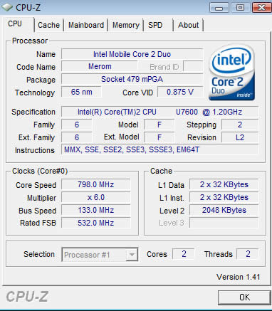

ich habe folgenden Problem: Der Prozessor meines Dell D430 Notebook taktet laut CPU-Z mit nur 800mhz (s. Screenshot), er sollte aber eigentlicht 1200mhz haben. Alle Einstellungen stehen auf Maximale Performance. Weiss jemand, woran das liegt?
Vielen Dank!

eist und c1e.
das sind stromsparfunktionen, die die cpu im idle runtertakten.
startest du eine cpu-lastige anwendung, so geht der takt automatisch wieder hoch
wenn z.b. prime oder super pi laufen cpu-z mal neu starten bzw. hast du eine ältere version von cpu-z?
Was ist prime oder super pi? Ich habe Version 1.4.1.
Kann es was damit zutun haben, dass es eine UltraLow-Voltage CPU ist?
Du brauchst eine Anwendung die deine CPU stark auslastet,
lade dir mal Prime95 runter und starte den Test.
Dann wirst du garantiert den vollen Takt haben
