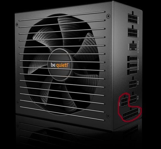

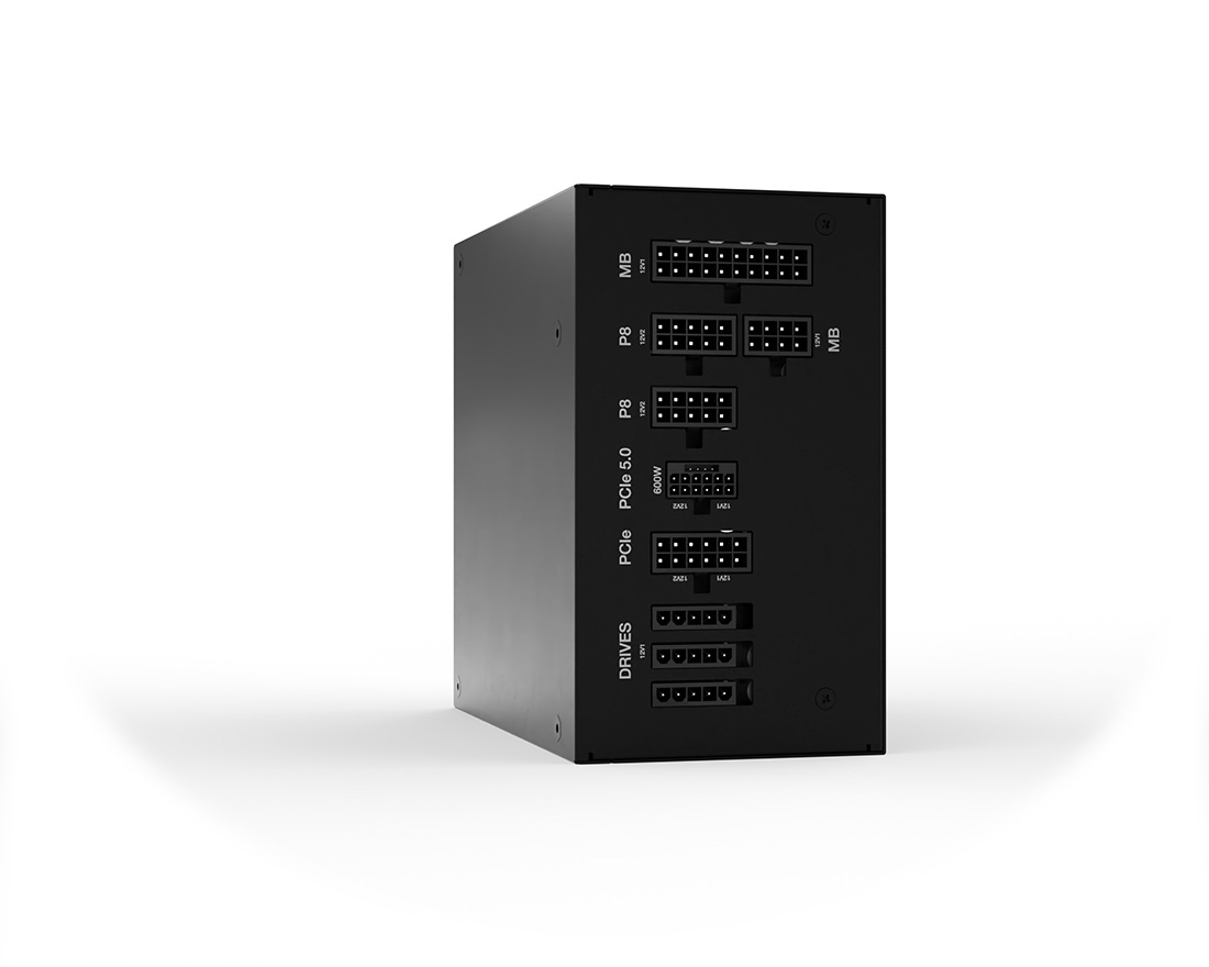

Nochmal…..der ATX Stecker ist zweigeteilt. Sprich es sind mit dem P8-Stecker 3 Anschlüsse am NT.
@Firefly2023
Ja, das habe ich schon verstanden. ^^
Ich schrieb nur P8 und ATX24, weil es für mich offensichtlich war, beide anzuschließen. Zwei Kabelbäume = drei Steckkontakte.
Oder missverstehen wir uns?

Firefly2023 schrieb:
Na wenn da nicht das ZWEIGETEILTE 12V ATX Kabel nicht richtig angeschlossen ist.
Was verstehst du unter zweigeteiltes Kabel richtig angeschlossen, mein 12M hat 2 Kabel dafür.
Das einzige 2 geteiltes Kabel ist ein 6+2, so war es in der Verpackung.

Je nach Ausführung und Modell ist es eben ein Kabel mit zwei Ende und es wird immer gerne vergessen.

Ist doch das gleiche Schema:
Zwei Anschlüsse an denen das aufgeteilte 24-Pin-Kabel angeschlossen wird. Und da wird eben gerne mal einer vergessen und sich dann gewundert, warum der PC nicht startet.
bei mir sind die 2 Kabel am Anschluß P8 angeschlossen, da beide den Stecker für das am Mainboard haben.
bei P8 steht 12V2 bei beiden
bei MB steht 12V1, war aber kein Kabel dabei
