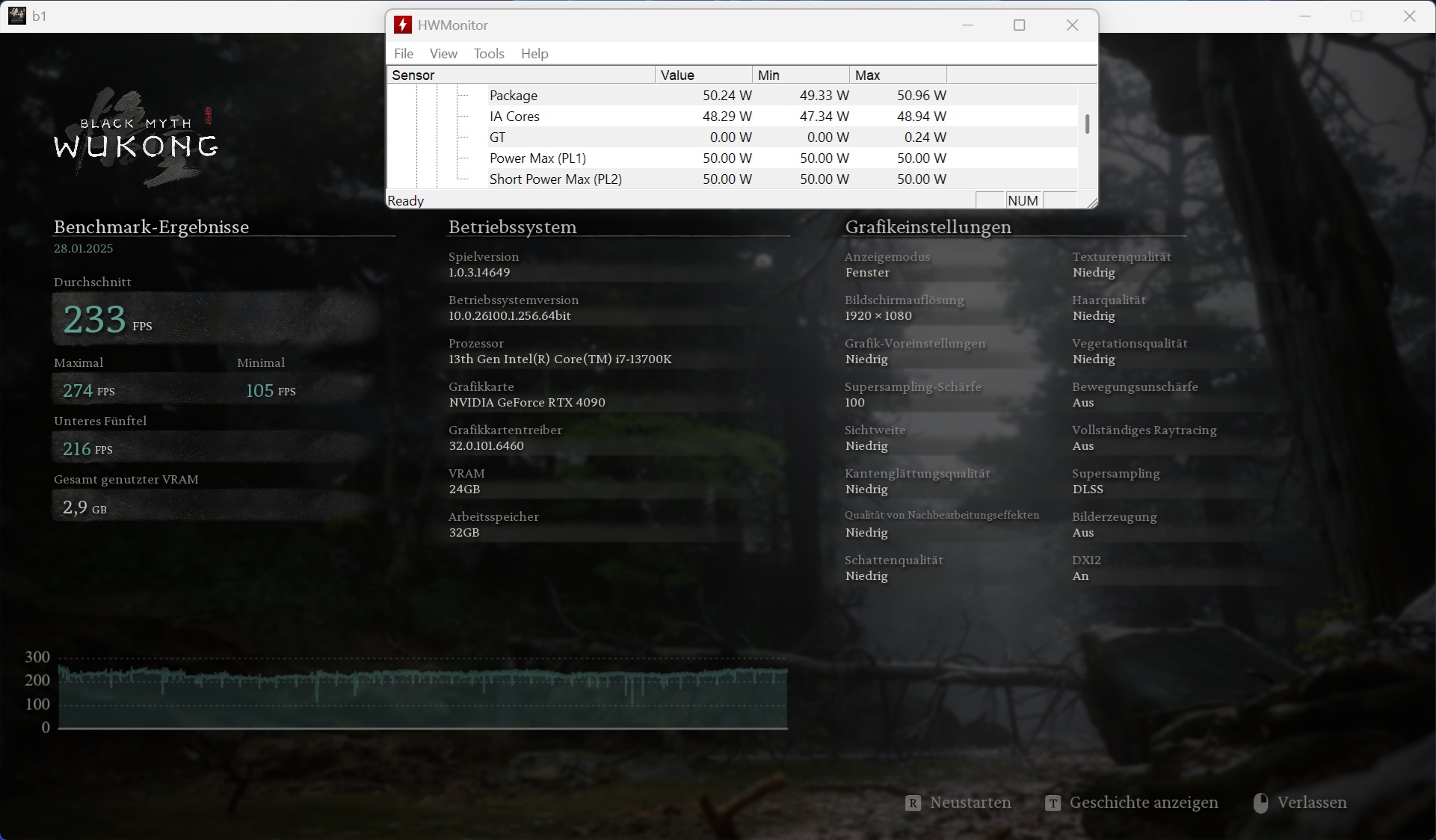

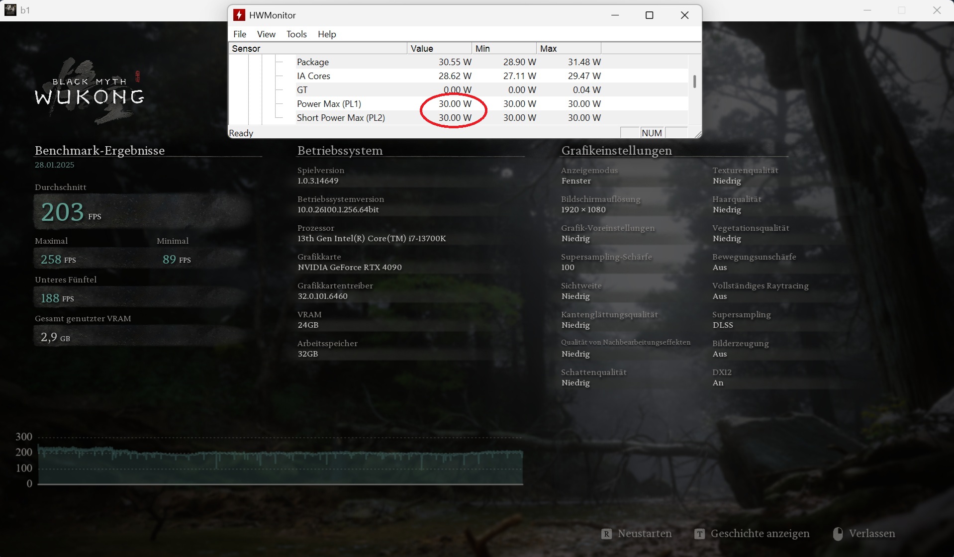

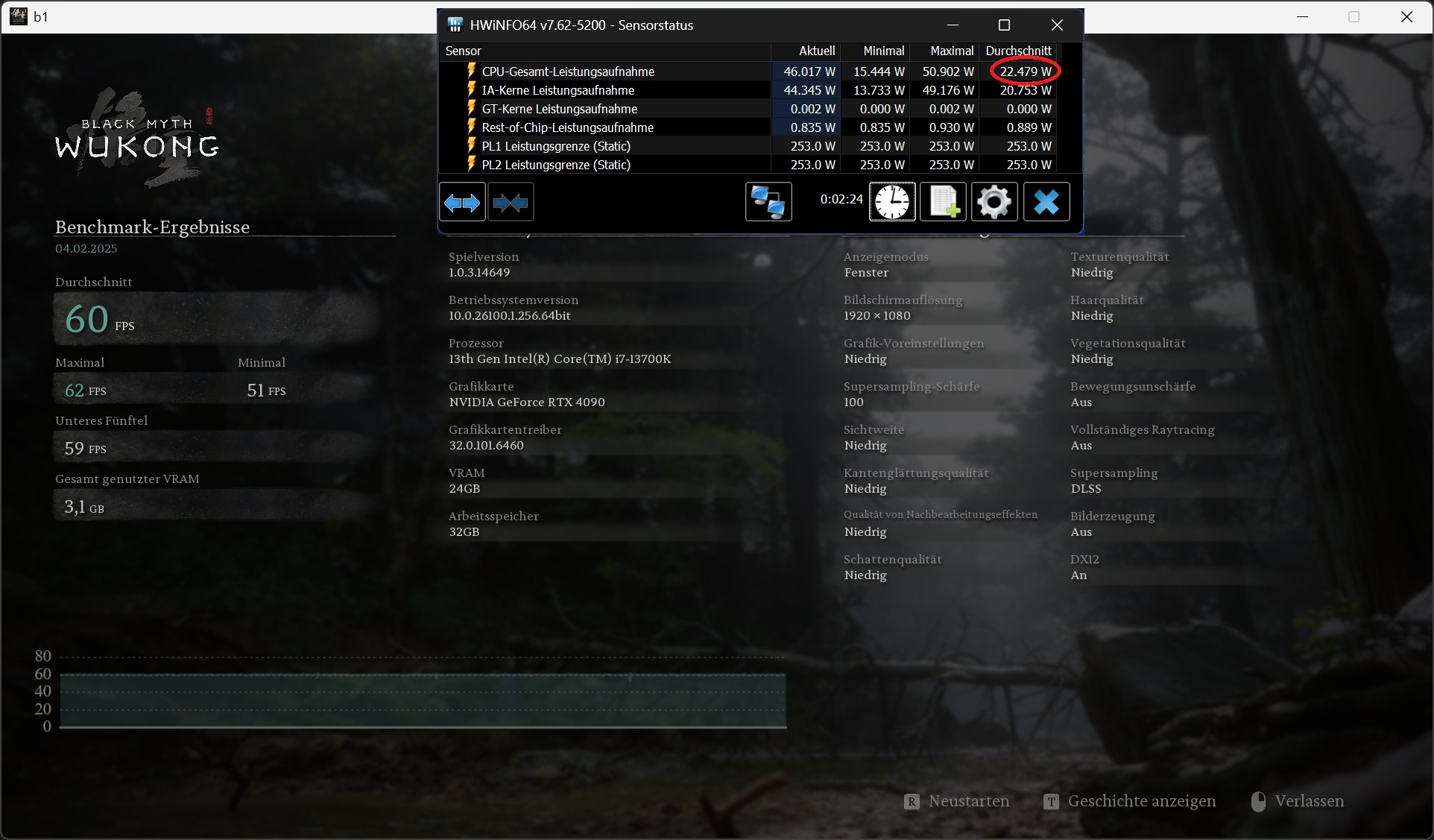

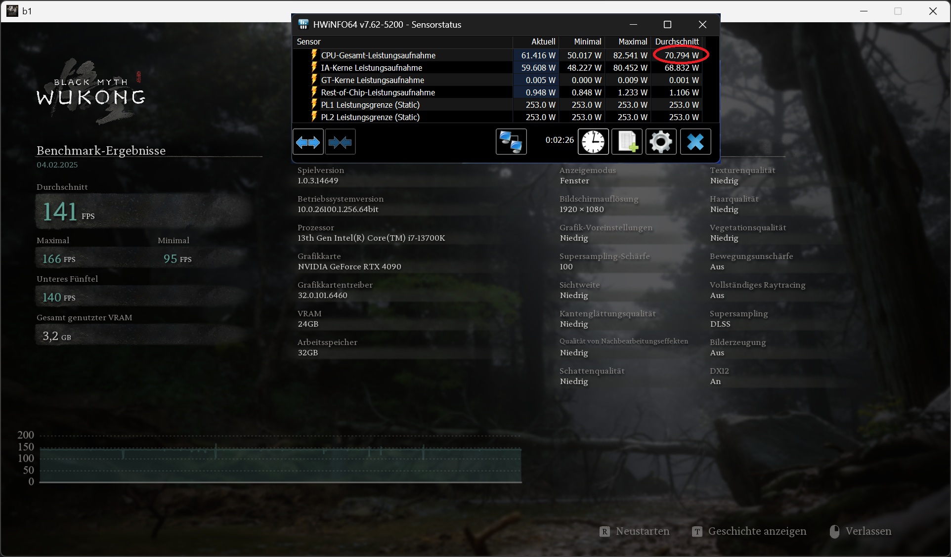

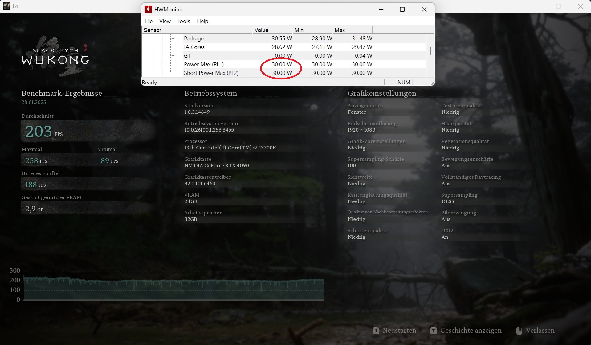

Hier der Unterschied zwischen 30W und 50W. Weiter nach oben raus steigen die FPS kaum noch:
Reaktionen: Pisaro

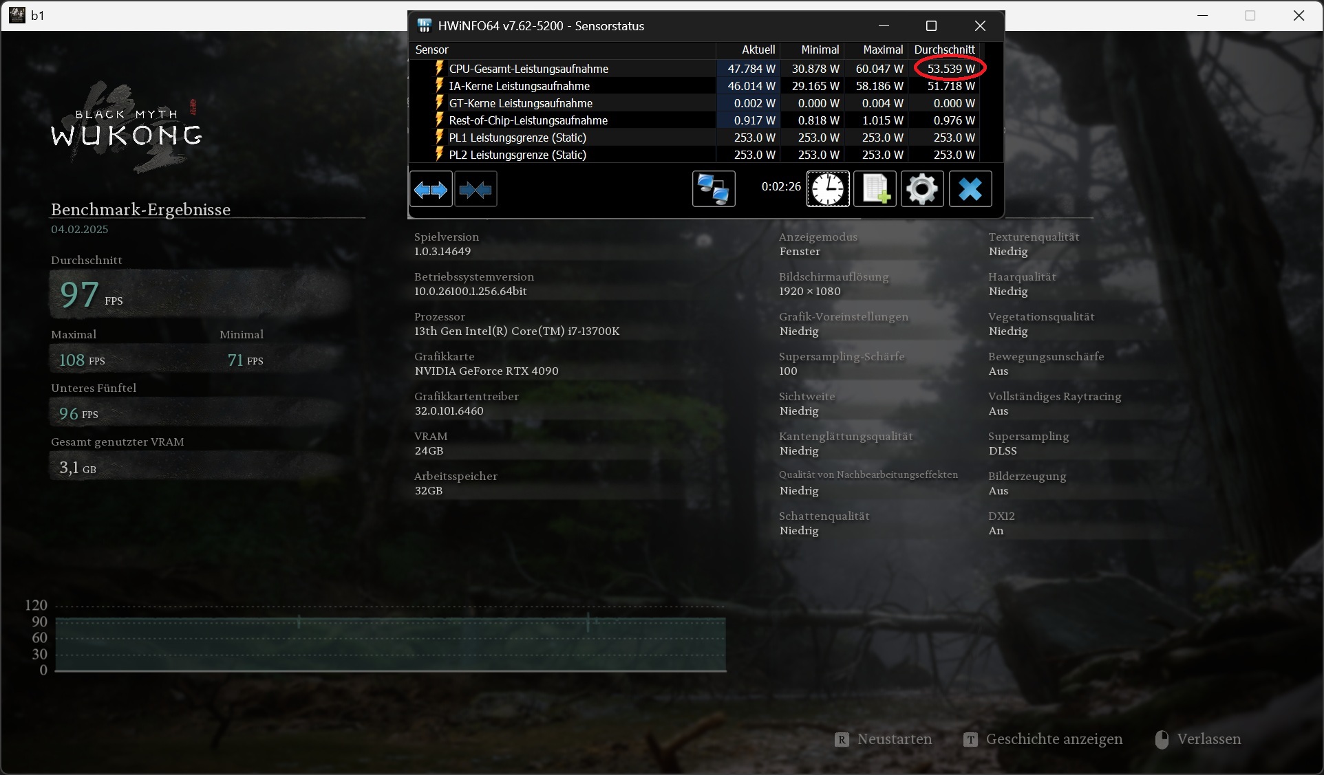

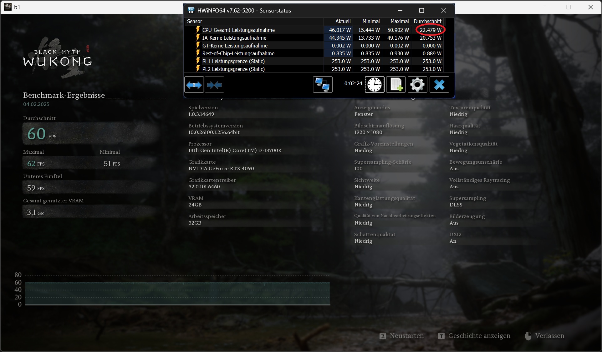

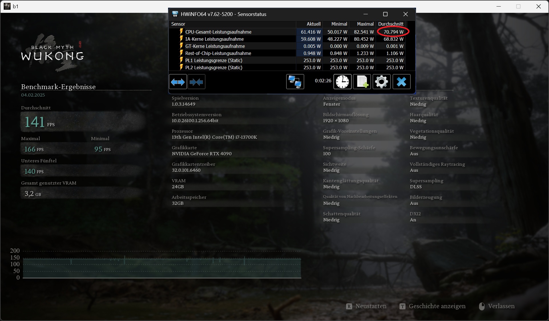

Der 7600X3D zieht in Spielen durchschnittlich 62W und liefert dabei mehr Frames als es der 14600K überhaupt kann.
Reaktionen: Sound-Fuzzy und Verak Drezzt

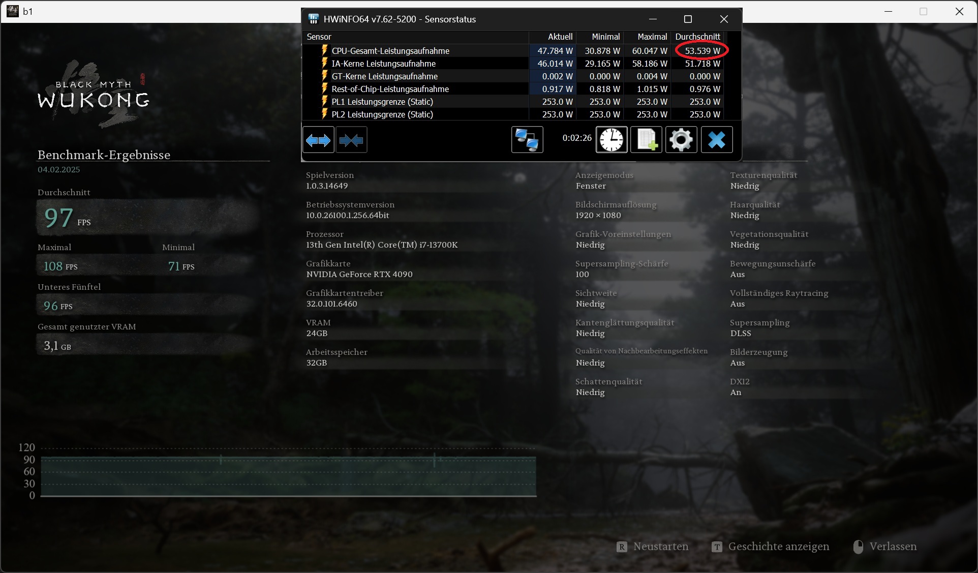

Reaktionen: Pisaro

till69 schrieb:
Bei 60FPS unterhalb des Idle Verbrauchs der X3D:

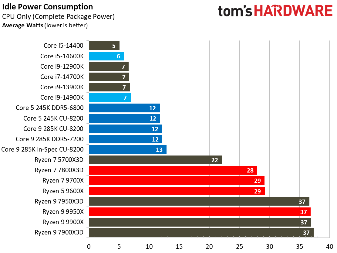

AMD-Flo schrieb:
Das ist eine komplett falsche Behauptung. Der 7600X3D braucht im Idle 18,2W
Du weißt aber schon, dass (je nach Board) ca. 10-12W dazukommen wenn RAM über 5200 genutzt wird? 6000er ist wohl die Standard Empfehlung im Forum.
29W bei HWLUXX und hier sind es 28W (beim 7800X3D):
Reaktionen: Pisaro
