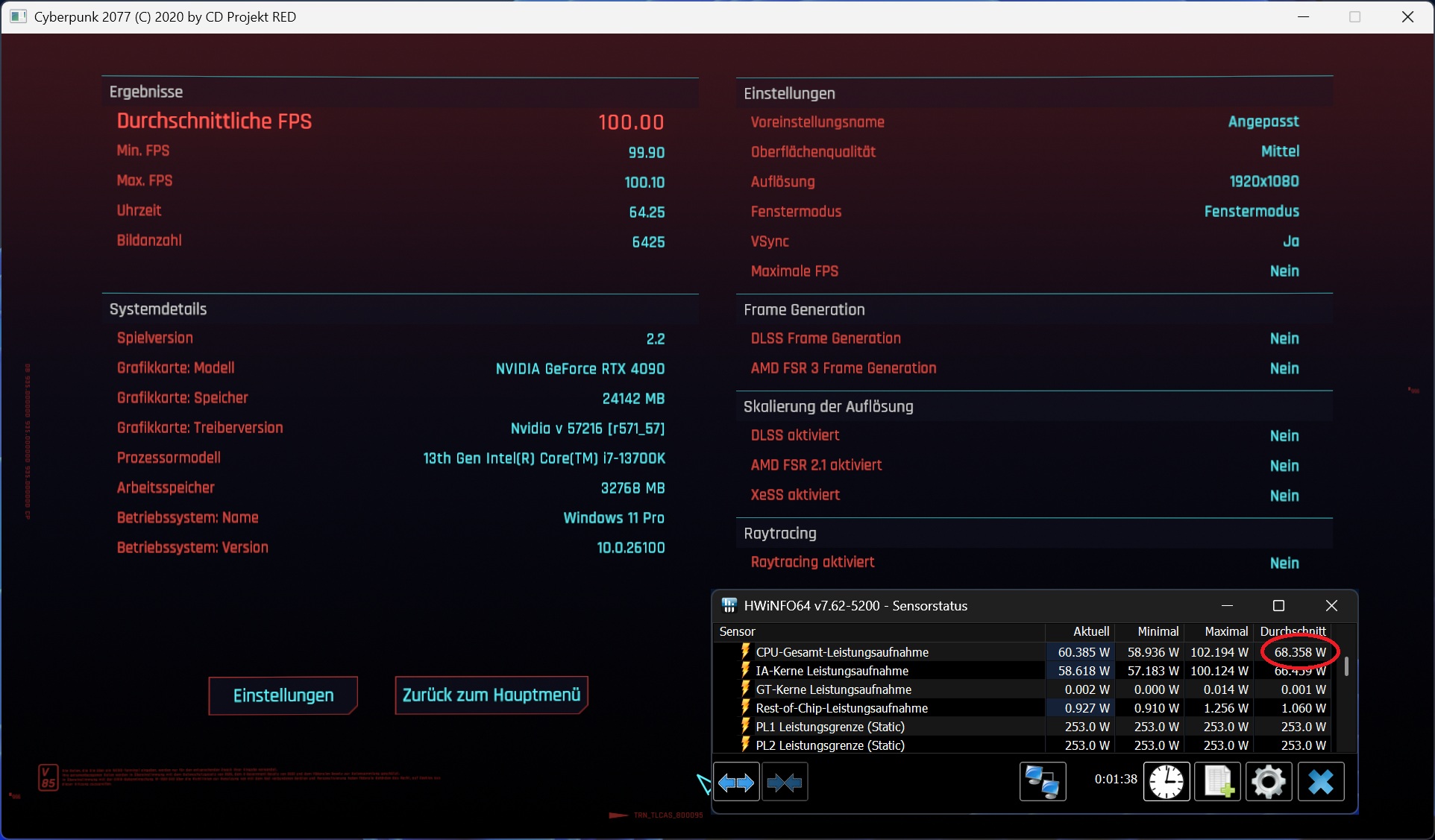

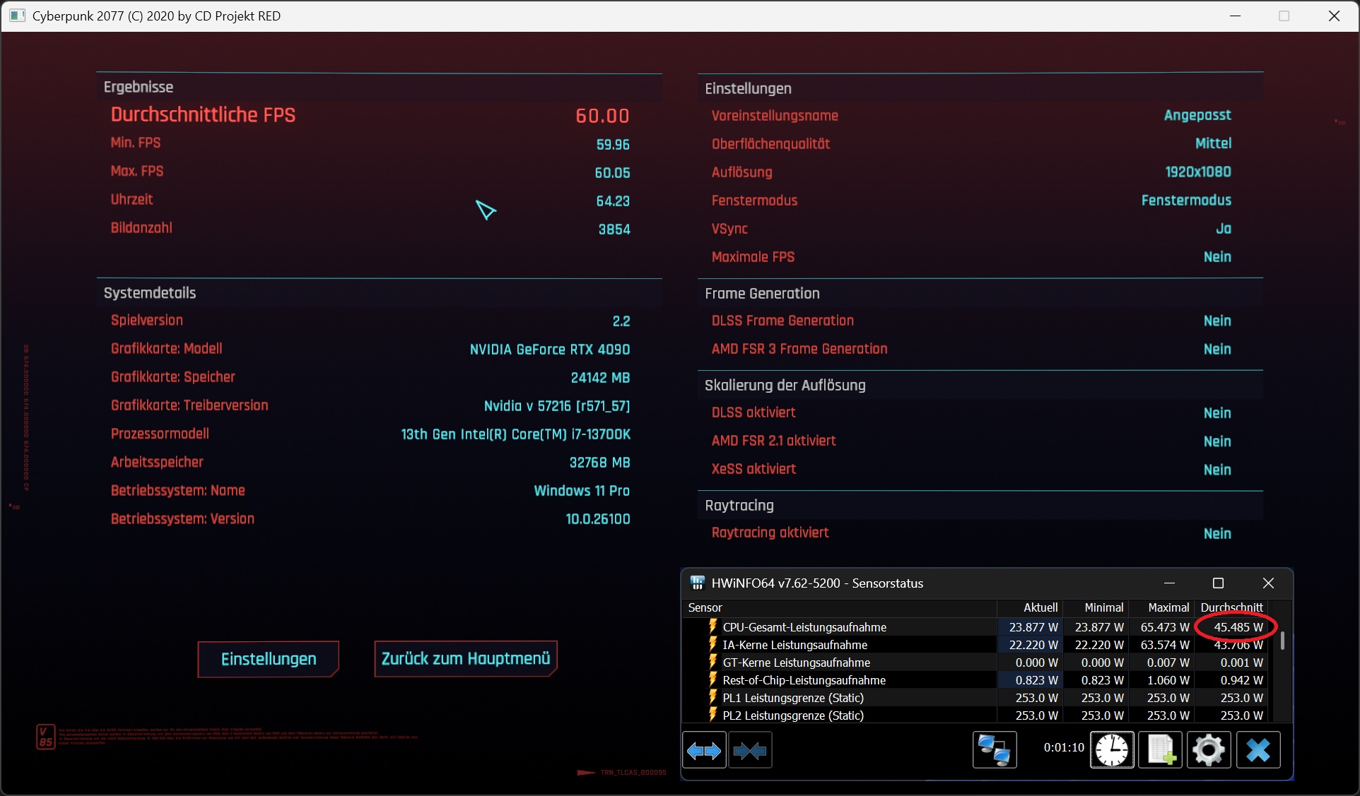

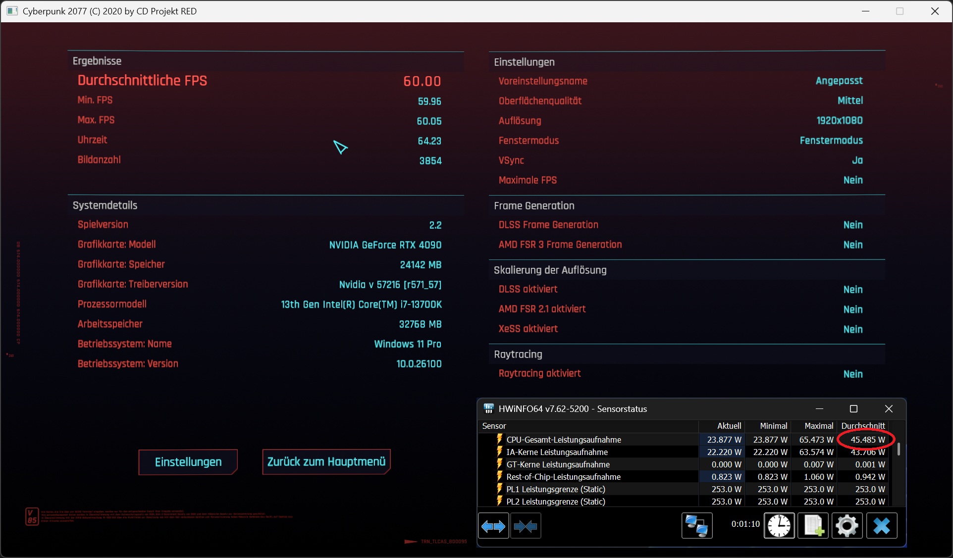

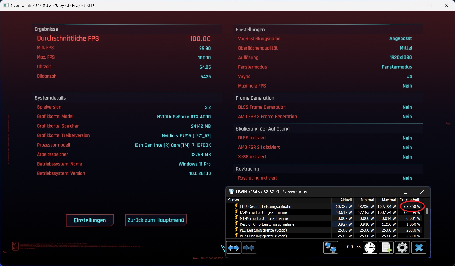

Und nimm bitte einen modernen Titel, der CPU Leistung fordert, z.B. Cyberpunk
Bitte schön, 100FPS und 60FPS:
Schon wieder mit VSync festgenagelt auf 60 bzw. 100 FPS.
Ich gebe dir einfach Recht. Ein 14600KF ist in Spielen effizienter als ein 7600X3D. Das zeigen ja auch sämtliche Testberichte.
till69 schrieb:
Bei 60FPS unterhalb des Idle Verbrauchs der X3D:
So viel zum Thema falsche Behauptungen.
