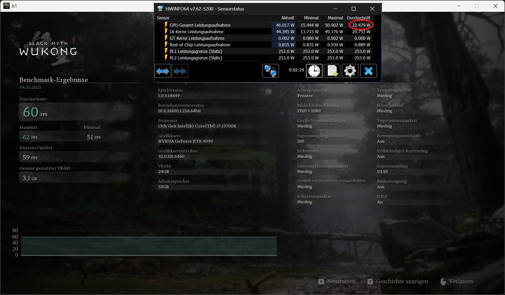

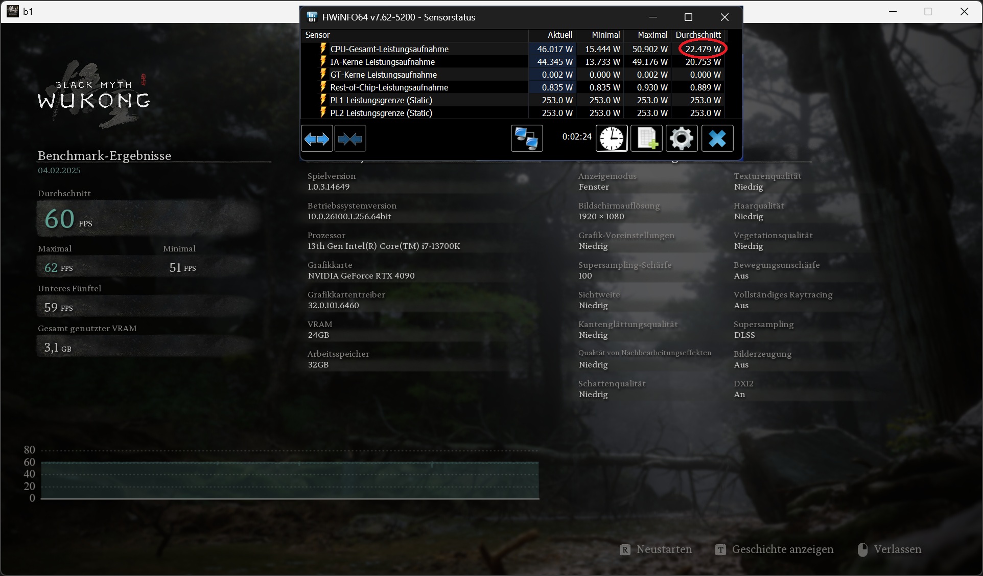

Wenn wir von 28W (6000er RAM) ausgehen, ist das bei Wukong der Fall:
Reaktionen: PeacemakerAT

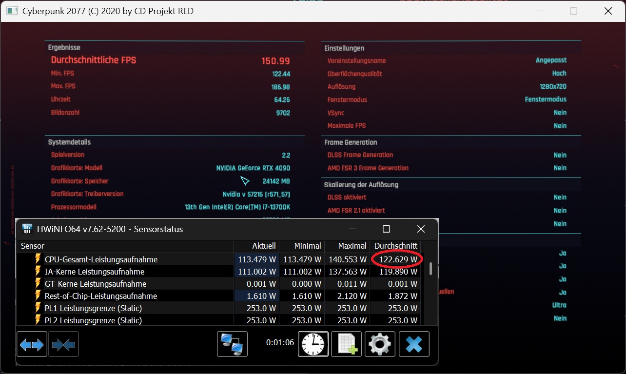

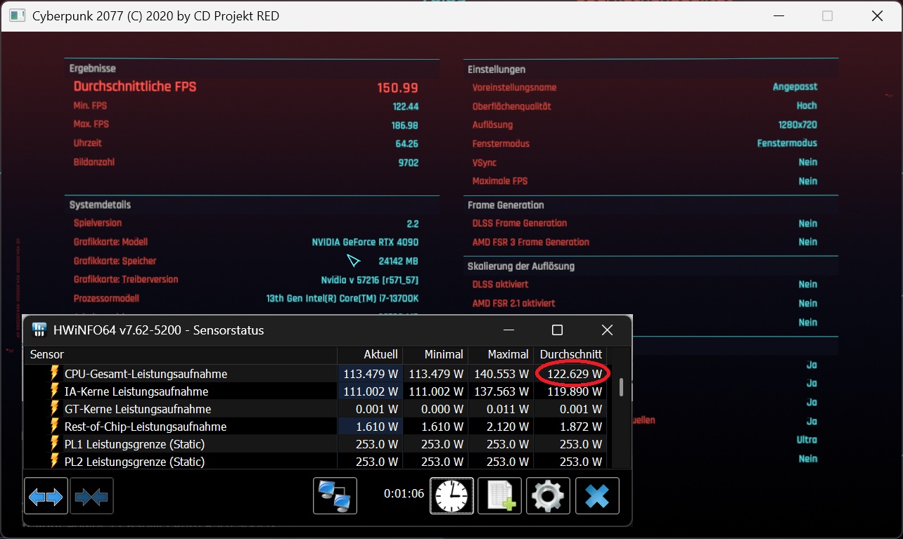

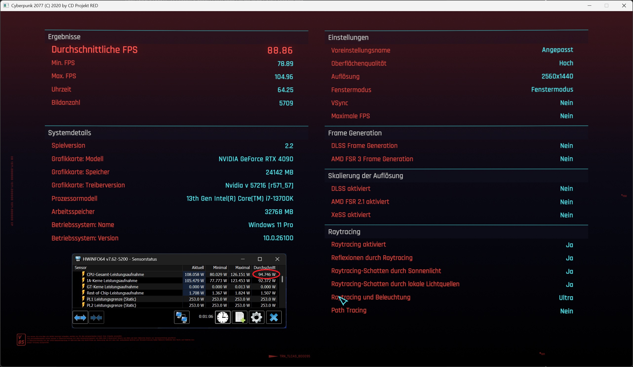

Bei mangelndem Textverständnis ist ein Video vielleicht nicht das Richtige. Probieren wir es mit 2 Screenshots, in 1440p und 720p (beide gänzlich ohne Limits):
