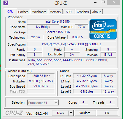

Guten Tag liebe CBase,
und zwar hab ich ein kleines Problem mit meinen Prozessor.
Laut off. Angaben sollte er 3.5 GHz im Tubro Boost erreichen.
Leider erreicht er aber max. "nur" 3.3 GHz.
Wie kann das sein ? :freak:
(Genutzt habe ich den Task Manager und CPU-Z zum "monitoren")
3,5 GHz ist nur mit 1 Kern, 3,4 GHz mit 2 Kernen und mit 4 sind es nur 3,3 GHz.
Alles normal also :)
3,5ghz wird nur bei Auslastung eines Kernes erreicht. 3,3ghz ist der Takt für alle 4.
Oha, danke euch beiden ;)

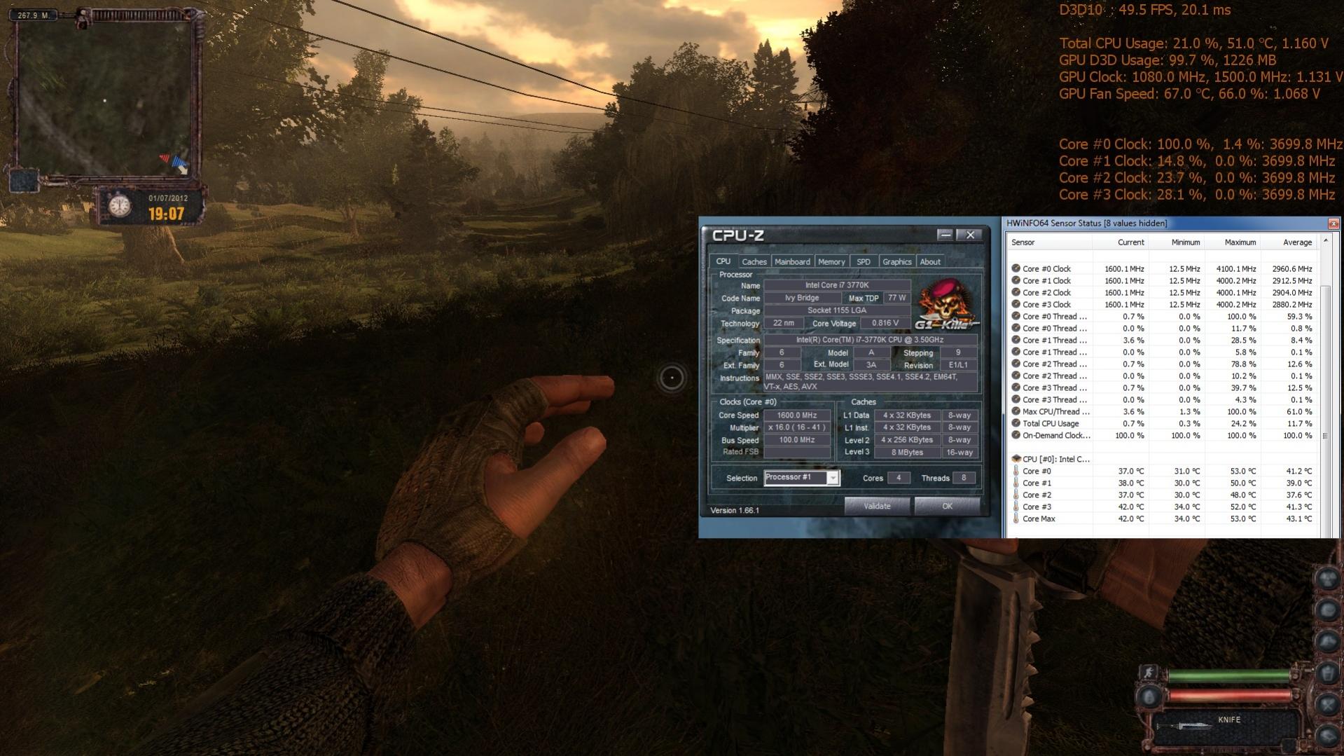

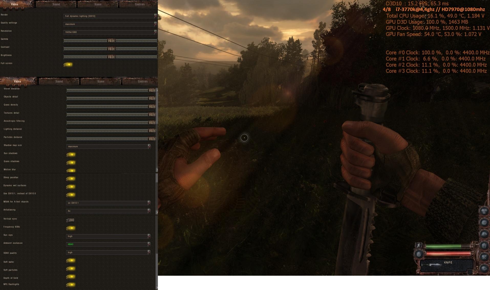

S.T.A.L.K.E.R. - Lost Alpha (1core) oder Witcher2 (2core) wie verhalten die sich bei deinem i7-3770@4,4ghz,
kann du davon ein OSD zeigen.
Ohne das du selber eingreifst.

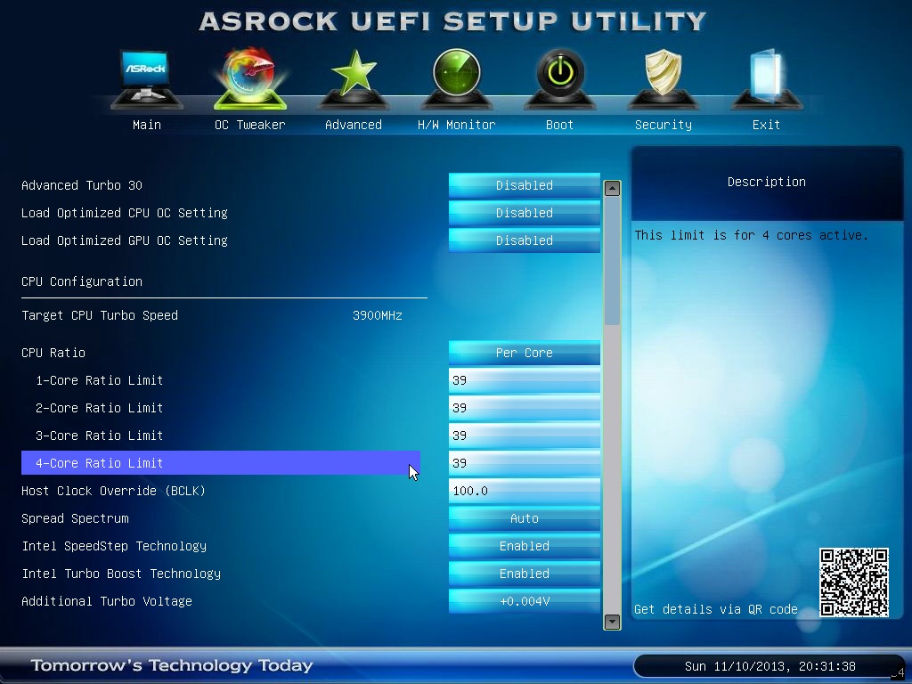

Wie hoch kann ich denn die Wert einstellen?
Ist ja nun kein K Modell.
Und wie hoch sollte die Temp max. sein? Bin aktuell bei unter 70°.
Hab nen Z77 Pro 3 MB.
LG
Was für ein Cpu-Kühler? Spannung beim Standardwert lassen, Turbomulti überall (sc, dc, qc) 4 hoch, fertig. Ggf. noch ne Runde Stabilität/Temps testen, ist aber quasi nie ein Problem bei dem bissl gratis-oc der non-k.
Wie genau die Optionen bei dem Board heißen weiß ich nicht, findest du aber im Handbuch oder intuitiv. Zur Not im oc-Forum fragen.
