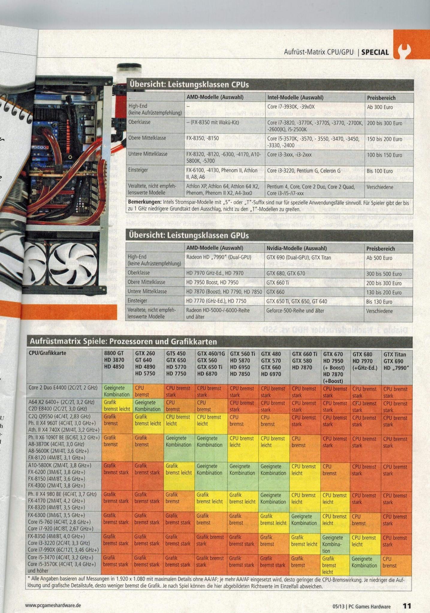

Also mittlerweile gefällt mir der Xeon-Prozessor echt gut. Ich würde mir den echt gern holen, aber es gibt da immer noch etwas, was mich stört. Ich habe mir vor ungefähr 2 Wochen das aktuelle PCGH-Heft gekauft und darin ist ein Special zum Thema PC aufrüsten. Da wird einem geraten, dass man auf die richtige Kombo von GPU und CPU achten sollte, ansonsten würden sich diese gegenseitig bremsen.
Ich habe die Seite aus dem Heft gerade gescannt und hier ist sie: CCI03052013.jpg
Ab einer Intel Core i5 3470 soll man laut der Tabelle schon zu einer AMD Radeon HD 7970 greifen. Leistungsschwächere Grafikkarten würden bei dieser Kombo gebremst werden. Das heißt, dass ich bei einer Xeon mindestens zu einer 7970 greifen muss, damit CPU und GPU gut zusammenpassen. Ich will aber auf keinen Fall über die 300€ des Asus HD 7950 gehen. Alles darüber ist für mich denke ich nicht sehr sinnvoll, da ich die Leistung sowieso nicht brauche.
Was haltet ihr davon? Soll ich dann bei einer 7950 doch lieber den i5 3470 nehmen? Habt ihr vielleicht Tests dazu oder eigene Erfahrungen?
Edit: Da ich grad merke, dass die Grafik etwas zu klein ist und man scheinbar auch nicht reinzoomen kann, habe ich die Datei einfach mal auf Rapidshare hochgeladen: rapidshare.com/files/3620358845/CCI03052013.jpg
Gelb ist genauso gut wie grün. 'Leicht bremsen' hat keine Bedeutung.
Zum einen ist der Xeon, wenn kein HT genutzt wird, auch nicht schneller als ein i5 zum anderen kannst du immer noch die Grafikeinstellungen anpassen.
Mit dem i5-3470 könntest du dir ja eine HD 7970 leisten.
Ist genau der Unterschied zum Xeon.
Aber mit einem Xeon und einer HD 7950 bist du gut dabei und machst nichts falsch.
Dank HT hat der später vielleicht noch etwas mehr Potential als der i5 und einen Prozessor behält man eh länger als eine Grafikkarte.
Und wenn du dann in zwei Jahren vielleicht eine HD 9862 kaufst paßt das dann immer noch.
Nachtrag:
Im Erklärungskästchen steht übrigens auch das mit den Grafikoptionen.
Und daß die ganze bunte Tabelle ohne Gewähr ist.
