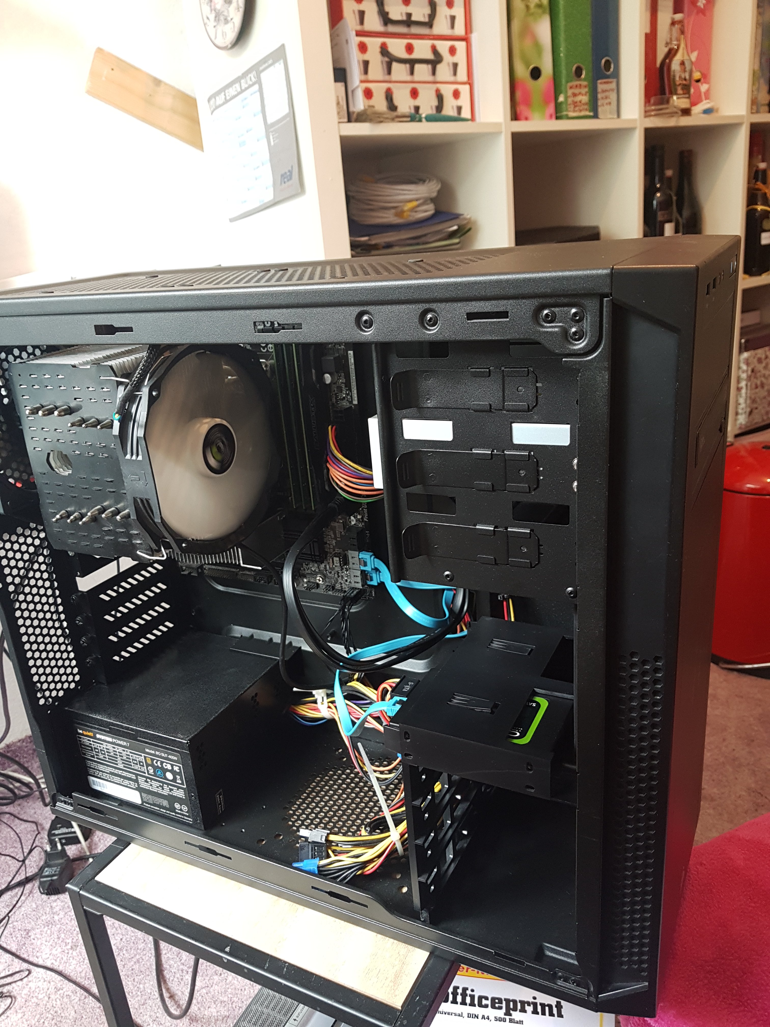

Moin,
Könnte "günstig" an einen Intel i5 8600, 16 GB DDR4 RAM und MSI 310m Pro D kommen - würde sich das Upgrade vom Xeon e3 1231 zum Intel i5 lohnen? Für ihn als Fb-Nutzer/Flash Spiele Spieler/Office/Youtube ist das aktuelle System zwar auch massiv überpowert, aber der i5 hat mehr Kerne, einen höheren Boost, weniger TDP, wohl keine Probleme mit Spectre/neue Technik aber dafür kein HT.
Aktuelles System: Intel E3-1231 V3 + Thermalright HR-02 Macho B (könnte man ja weiterverwenden), Asrock b85M Pro4, 16 GB Crucial Ballistix Sport 16, Geforce 210 (wird aber die Tage gegen eine Geforce 750 TI ausgetauscht).
Danke und Gruß,
Hunky

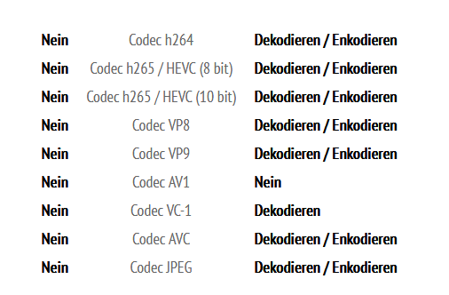

Leute, warum muss es wieder in Beleidigungen ausarten? Intel hat genauso seine Daseinsberechtigung wie AMD. Der Intel ist in Spielen schneller, darüber sind wir uns wohl alle einig! Aber der i5 hat auch Codec's, die der Xeon eben nicht hat (siehe Dateianhang). Und DDR4 ist halt DDR4 :)

@Hunky
Die Codecs kommend daher, dass der i5 eine iGPU hat, der Xeon nicht.
Ist allerdings eher unwichtig, weil du eine dedizierte GPU nutzt, die wiederum die Codecs unterstützt.
