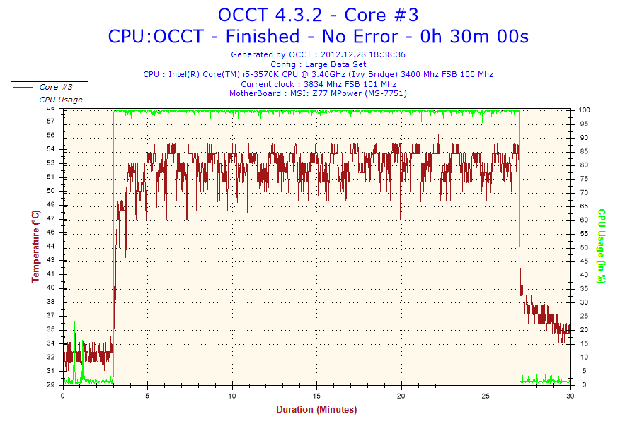

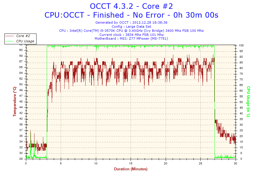

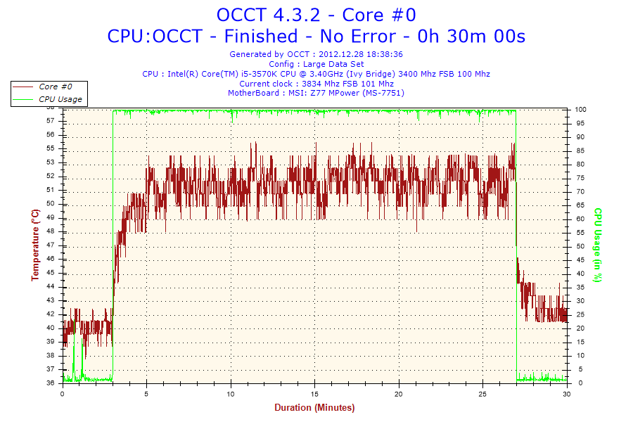

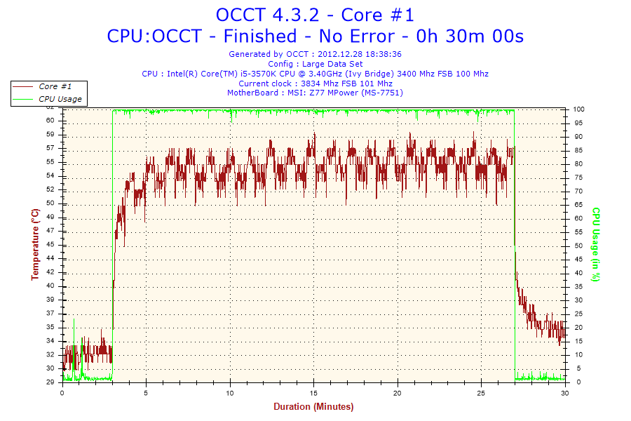

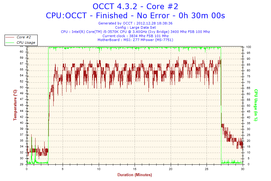

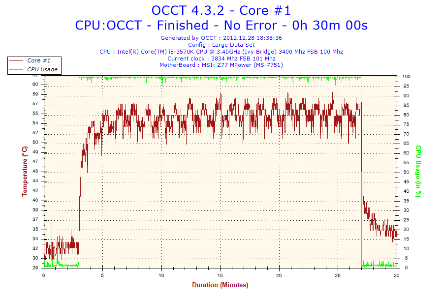

Habe mit OCCT 4.3.2 einen Streßtest gemacht:
2012-12-28-18h38-Temperature-Core #0.png2012-12-28-18h38-Temperature-Core #1.png2012-12-28-18h38-Temperature-Core #2.png2012-12-28-18h38-Temperature-Core #3.png
Sind die Temperaturen in Ordnung und wie Heiß darf die CPU werden?
Bei ~4,5 GHz bricht der Test ab, zu hohe Temperaturen, viel für den Mugen 2!

@ Smily: 105 °C? Erscheint mir sehr viel. Leider macht der Mugen 2 jetzt, bei Originaltakt, schon viel Lärm. Habe bereits zwei mal die WLP (Arctic Cooling MX-4) erneuert, Kühler sitzt richtig, ohne besseres Ergebnis.

Also deine Temps sind perfekt, ab 105 °C taktet sie sich runter, da hast du gerade mal die Hälfte. Wenn der PC jetzt leise ist, lass es einfach so. Wenns zu laut ist, dann dreh den CPU Lüfter manuell runter. 70-80 °C kann der wie gesagt locker unter Last ab, und du hast noch viel Luft bis zu den 105 °C.
