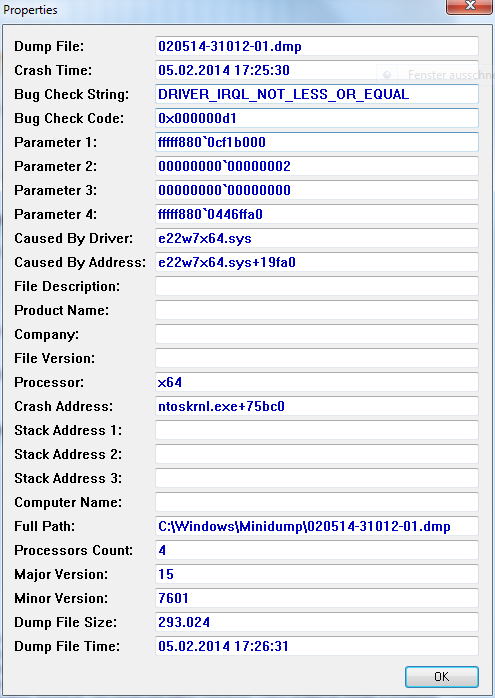

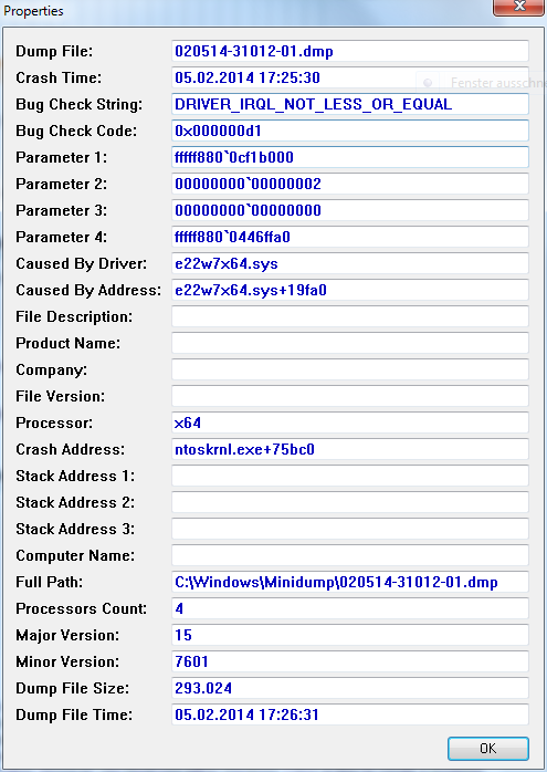

Hier die Bluescreen-Meldung o.ä.
Der Bluescreen ist bisher bei verschiedenen Anwendungen aufgetreten, sowohl beim Spielen, als auch beim normalen Browsen, etc.
Sieht nach Treiber Crash aus

DER BSOD wird durch den Netzwerktreiber verursacht (e22w7.sys). Besorge dir einen anderen Treiber und alles wird gut.
edit:
wurde sogar schon erwähnt. ;)
