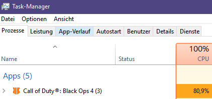

ich benötige einen neuen Prozessor, da Spiele wie Call of Duty Black Ops 4 nicht laggfrei spielen kann und mein derzeitiger Prozessor da nicht mehr mitkommt (Task- Manager zeigt im Spiel CPU 100 Prozent Auslastung an, GPU nur 60 Prozent).

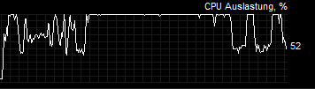

Und die CPU-Auslastung auch noch mal mit MSI Afterburner checken, der Task-Manager ist dafür nur sehr bedingt geeignet.

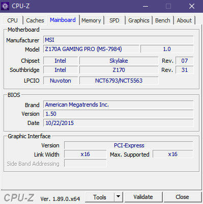

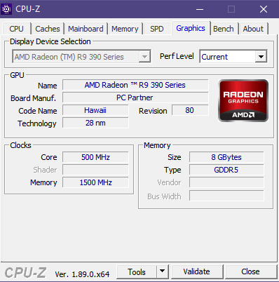

Habe den Rest hinzugefügt, wusste nicht, dass der Relevant ist

  • Restliche Hardware?

Hmm, ich würde in dem Fall eigentlich rein vom Gefühl her eher die R9 390 als das Problem erachten.

P.S.: Bild aus dem Task Manager bringt erstmal wenig ^^'
Hallo Bananacat, kurz und knaggig, Preis/Leistung ist der r5 3600 wohl das beste für deinen Anwendungsfall. Der 2700 ist langsamer und kostet mehr. Intel hat zur Zeit keine Chance in dem Preisbereich, deswegen nicht zu empfehlen. @iXoDeZz wenn die GPU nicht ausgelastet ist => CPU-Limit, das ist quasi Fakt. Gerade wenn die Auslastung auch noch hundert Prozent anzeigt.

Habe die CPU und GPU Auslastung nochmal mit MSI Afterburner ergänzt.
Wieso? Der i5 6600k ist in Call of Duty bekannterweise so ziemlich am Ende. Das Spiel nutzt problemlos 12+ Threads, füllt 16GB+RAM und hat auch kein Problem in hohen Settings die 8GB VRAM einer Grafikkarte vollzuhauen.
