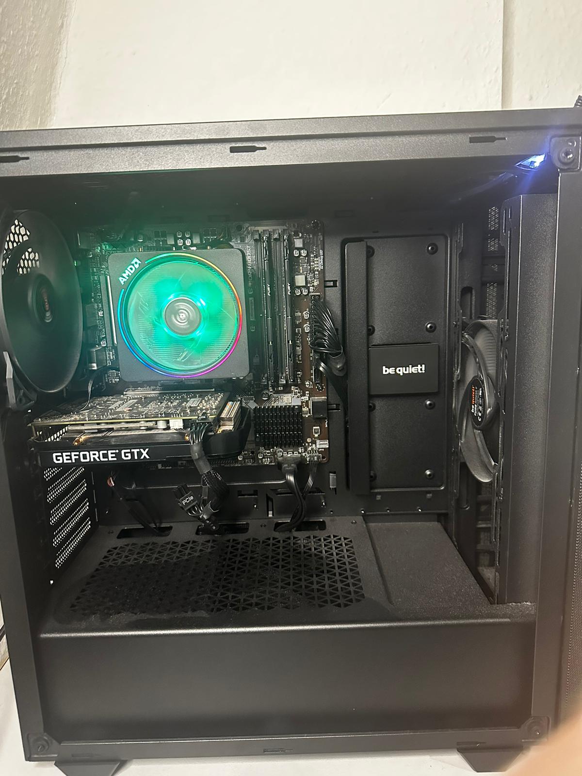

Crazy_Chris schrieb:
Kommt halt drauf an was du im Moment hast. Der 5800X3D ist schon sehr sparsam jedoch lässt er sich nicht besonders gut kühlen da dank des 3D Caches die Wärmeübertragung nicht ganz so gut funktioniert. Am besten mal Foto vom aktuellen Systeminneren machen.
Zwirbelkatz schrieb:
Ein richtig smartes, sparsames Ding. Wird leider etwas heiß, aber das ist bauartbedingt und hat nichts mit dem geringen Verbrauch zu tun. Ein Peerless Assassin oder ein günstiger Endorfy wäre schon sinnvoll.
Richtig ist auch, dass der 5600_ deutlich günstiger ist. Der 5600 mitsamt richtig eingestelltem Ram (:stacheln:) wird dein System bereits deutlich beschleunigen. Möchtest du die Kiste noch 5 Jahre weiter fahren, schadet der 5800x3D aber nicht. Wenn du das Kleingeld hast, kannst du den jederzeit wählen.

f1bambo schrieb:
Sieht nach AMD Wraith Prism Kühler aus. Den kannst du dann nicht sinnvoll weiterverwenden für einen 5800X3D. Zumindest wäre es wohl sehr laut.
Die anderen haben aber schon sinnvolle Kühler genannt. Ich werfe mal noch den "Cooler Master Hyper 212 Black Edition" in den Ring. Habe mit dem gute Erfahrungen gemacht und günstig ist der auch.
