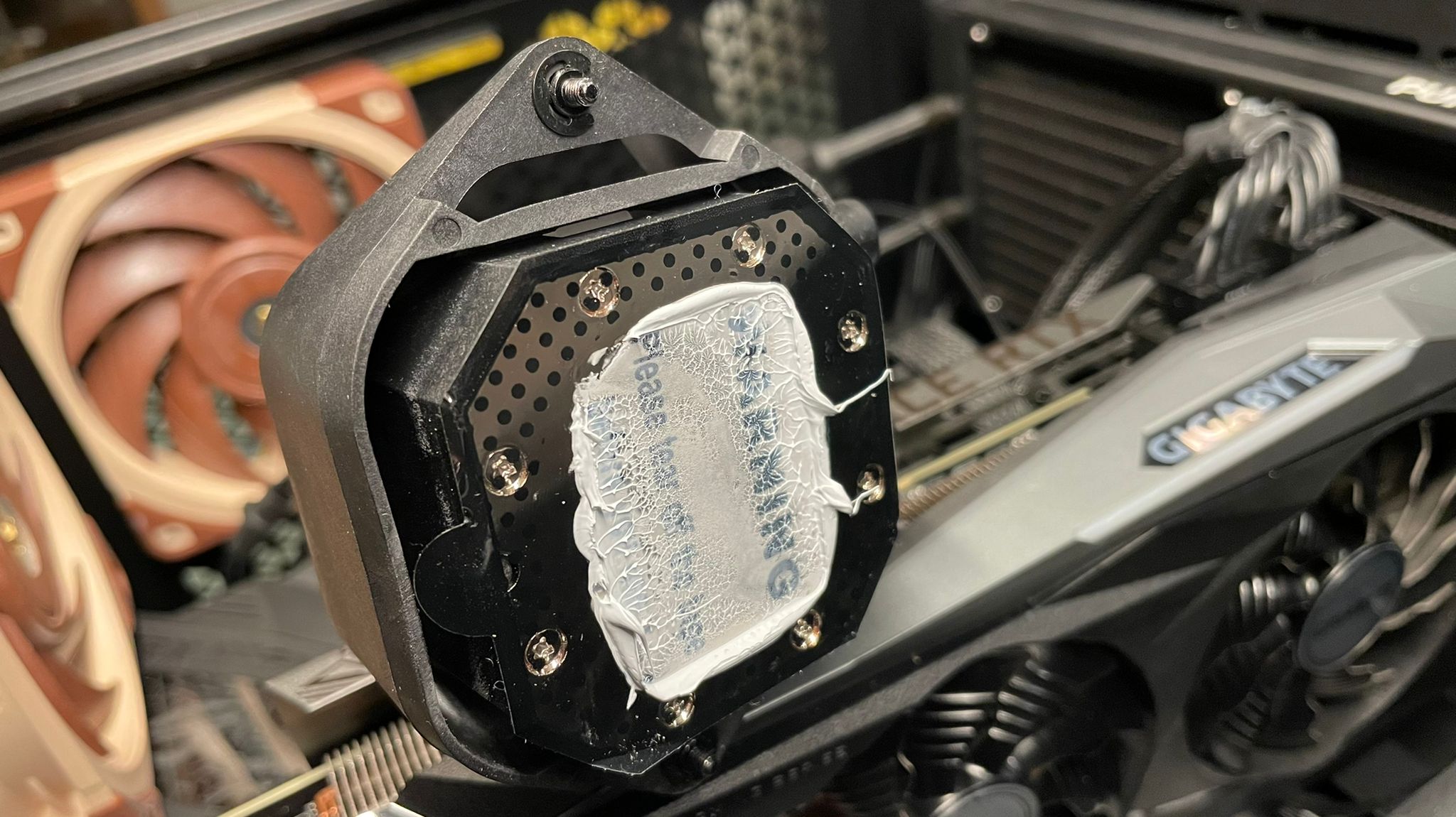

Heyo. Frohes Neues und einb kurzes, finales, peinliches und positives Update
Habe heute den CPU Kühler nochmal abgeschraubt um zu schauen, ob der Anpressdruck gleichmäßig ist. Ich kann euch sagen, er ist super gleichmäßig - Asus Z690 Mainboards scheinen von dem Biegeproblem also nicht betroffen zu sein.
Was ich jedoch festgestellt habe - und das ist wahrscheinlich das peinlichste in meiner 25 jährigen Computerbastelei - da war ja noch ne Schutzfolie am Metall :hammer_alt::hammer_alt::hammer_alt::hammer_alt:
Jetzt läuft die Kiste suuuuuperleise. Der CPU-Z Stresstesst läuft mit maximal 59° Grad, ich lach mich tot ;) Idletemp liegt jetzt bei 32° Grad.
Oh Mann, viel Lärm um nichts. Trotzdem habe ich viel gelernt von euren Tipps und werde viele definitiv berücksichtigen.
