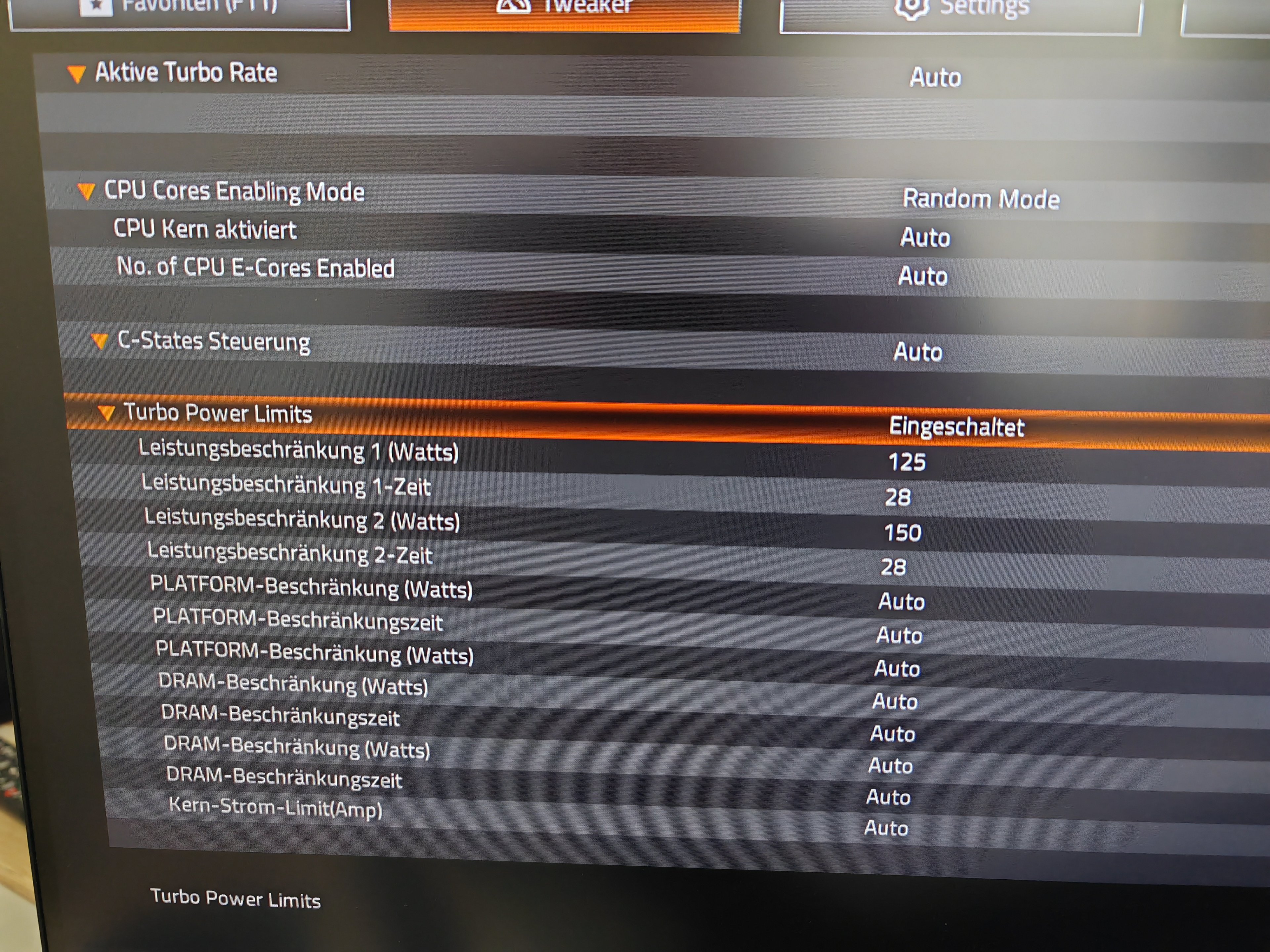

Ich hab keinen Punkt Tau... siehe Foto.

Gigabyte nennt Tau „Leistungsbeschränkung Zeit“.
Leistungsbeschränkung Zeit 2 = 28s passt.
Wieso man für PL1 eine zeitliche Begrenzung einstellen kann erschließt sich mir nicht.
Vielleicht kann sich mal jemand dazu äußern der sich mit dem Gigabyte Bios auskennt.

Wir haben noch nicht geklärt was im Gigabyte Bios bei
„Leistungsbeschränkung Zeit 1“
eingestellt werden sollte.
Kannst Du dort „unbegrenzt“ einstellen?
Das wäre meiner Meinung nach richtig.
Bei „Leistungsbeschränkung Zeit 2“ hattest Du ja 28 Sekunden eingestellt, das ist OK.
Dann würde ich bei
AUTO einstellen.
Es macht ja keinen Sinn PL1 zeitlich zu begrenzen.
