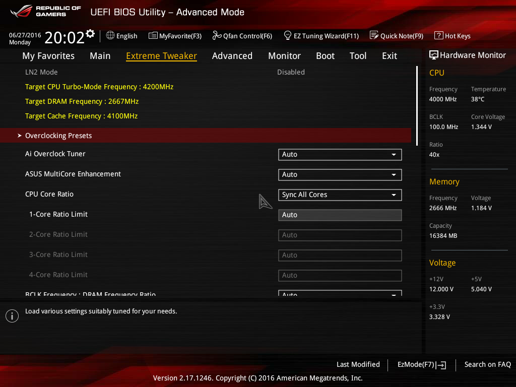

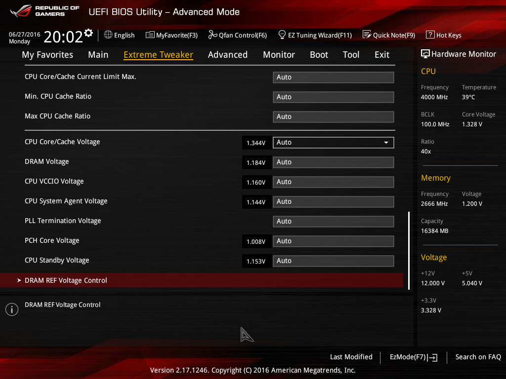

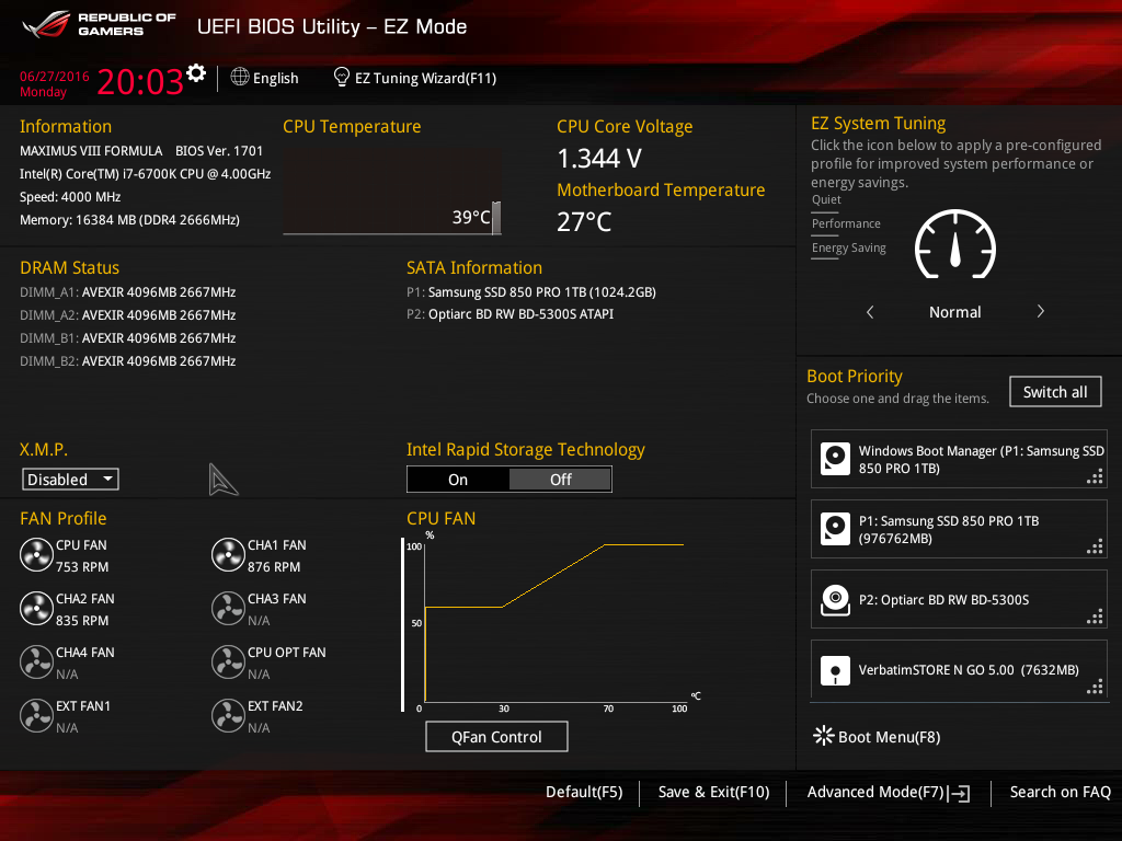

Kannst du außer unter dem Punkt AI Overclock Tuner nicht irgend wo separat nochmal das XMP Profil laden?

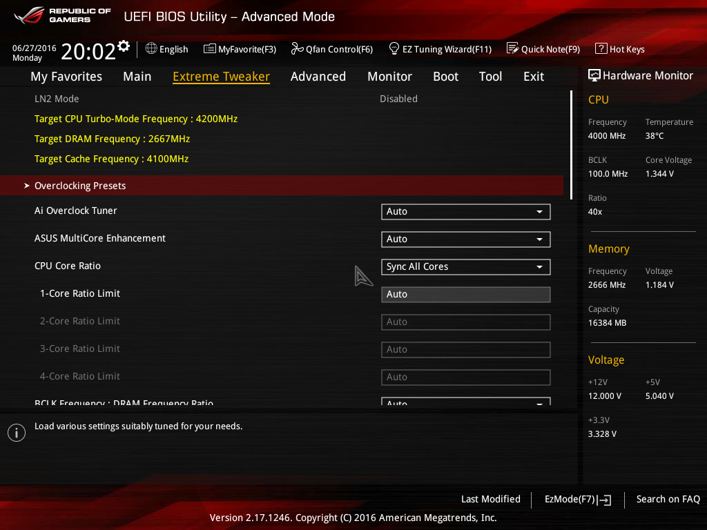

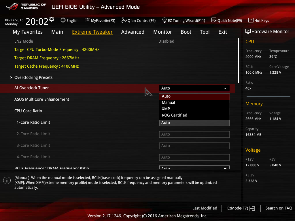

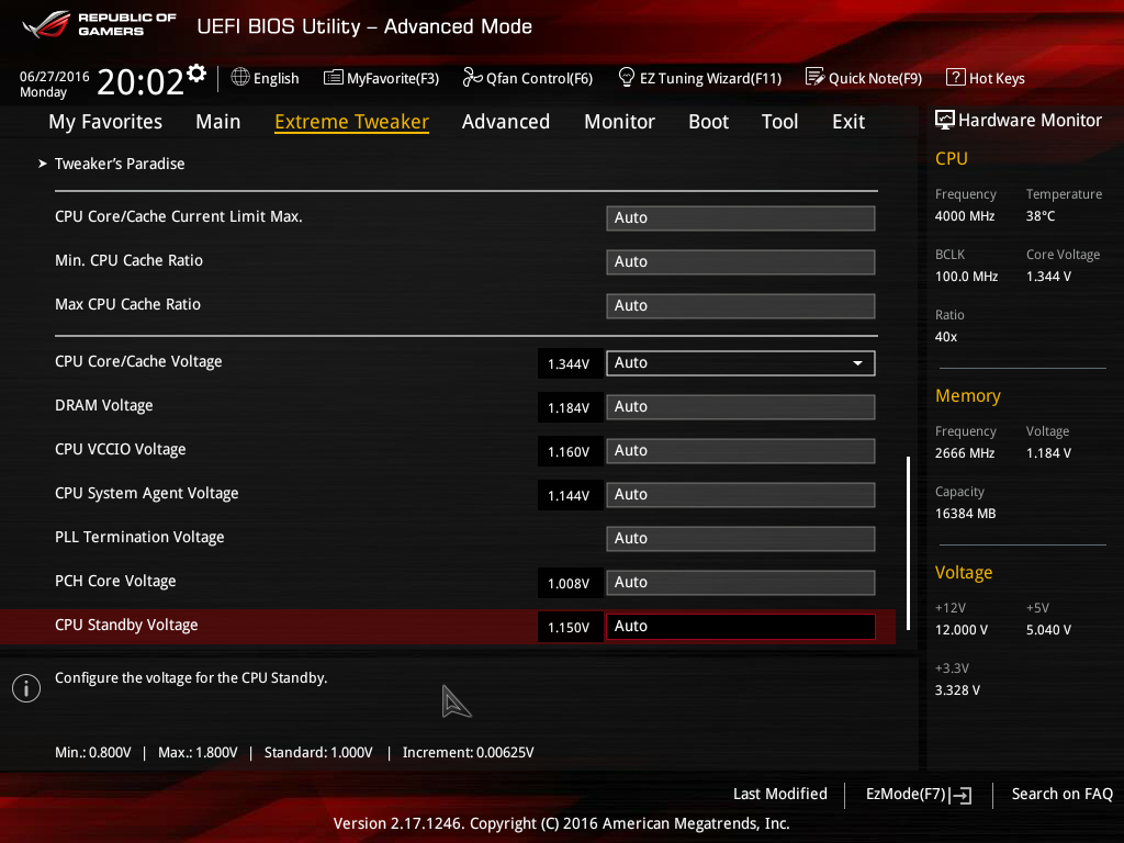

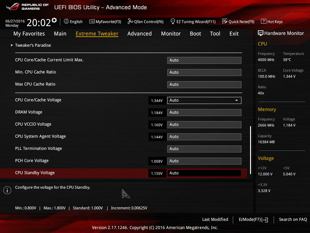

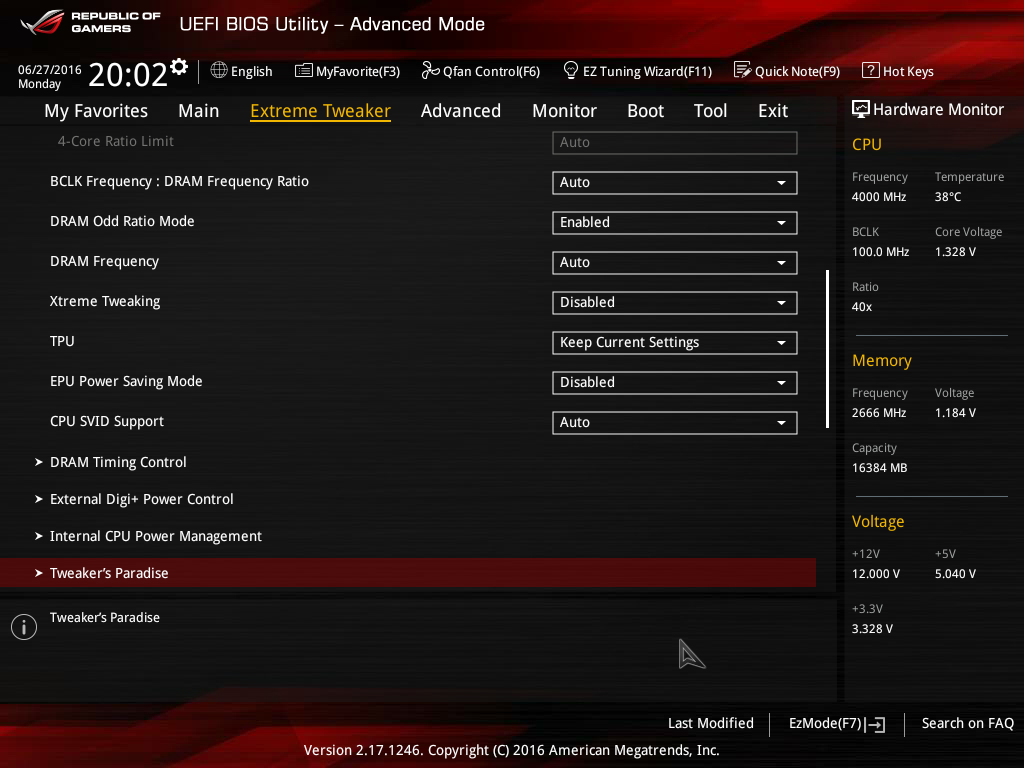

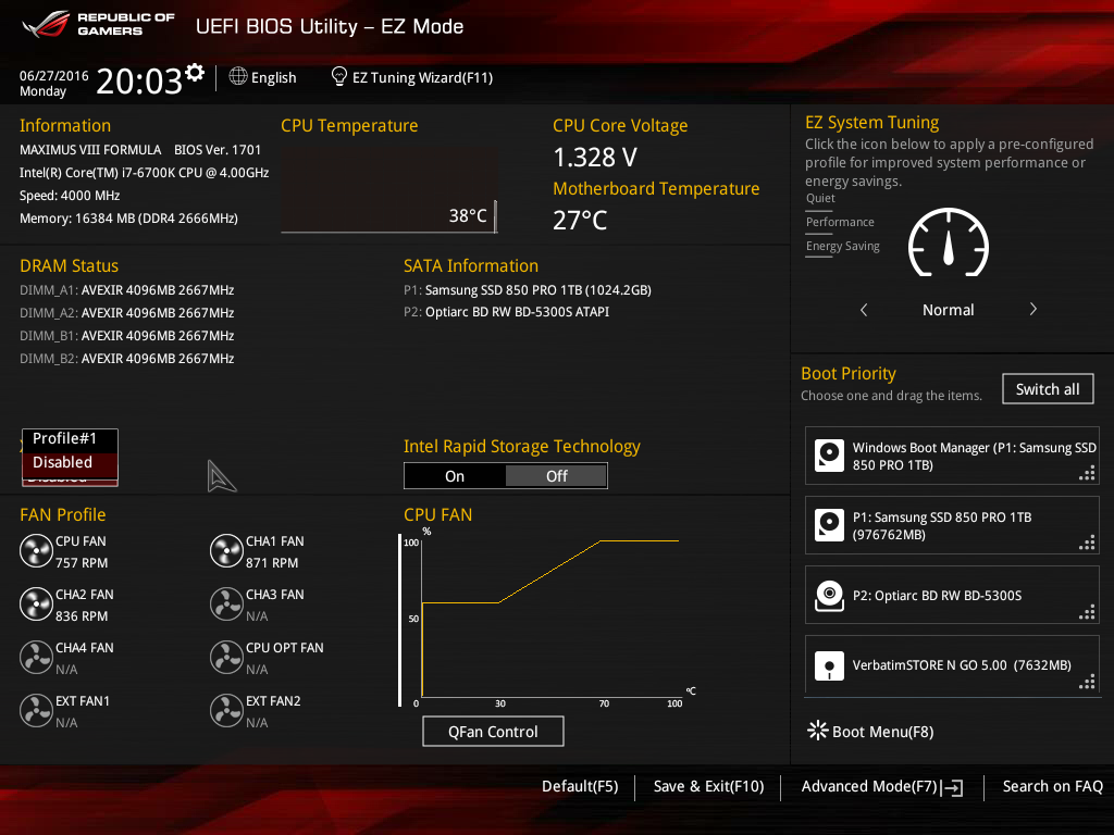

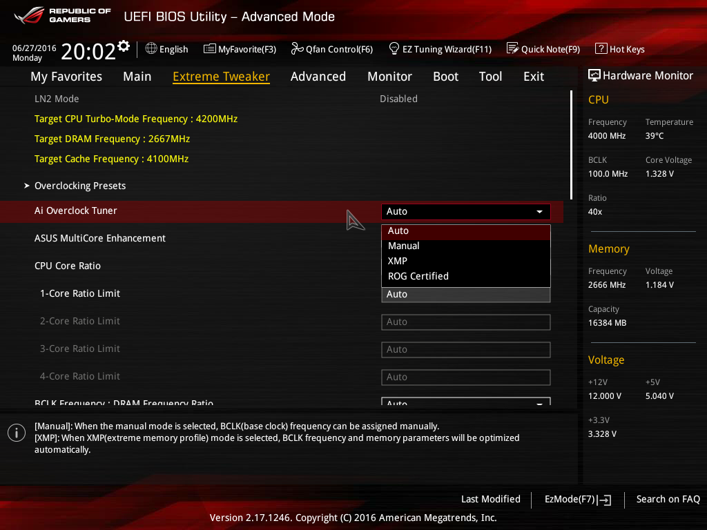

Habe die Screenshots vom BIOS in den Anhang gesteckt.

Außer bei der CPU Ratio (Sync All Cores) steht jetzt alles auf Auto. So wie du vorher gesagt hast, müsste doch jetzt die idle Spannung korrekt sein, oder nicht?

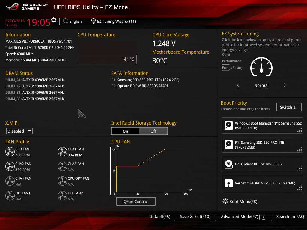

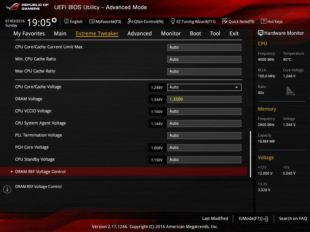

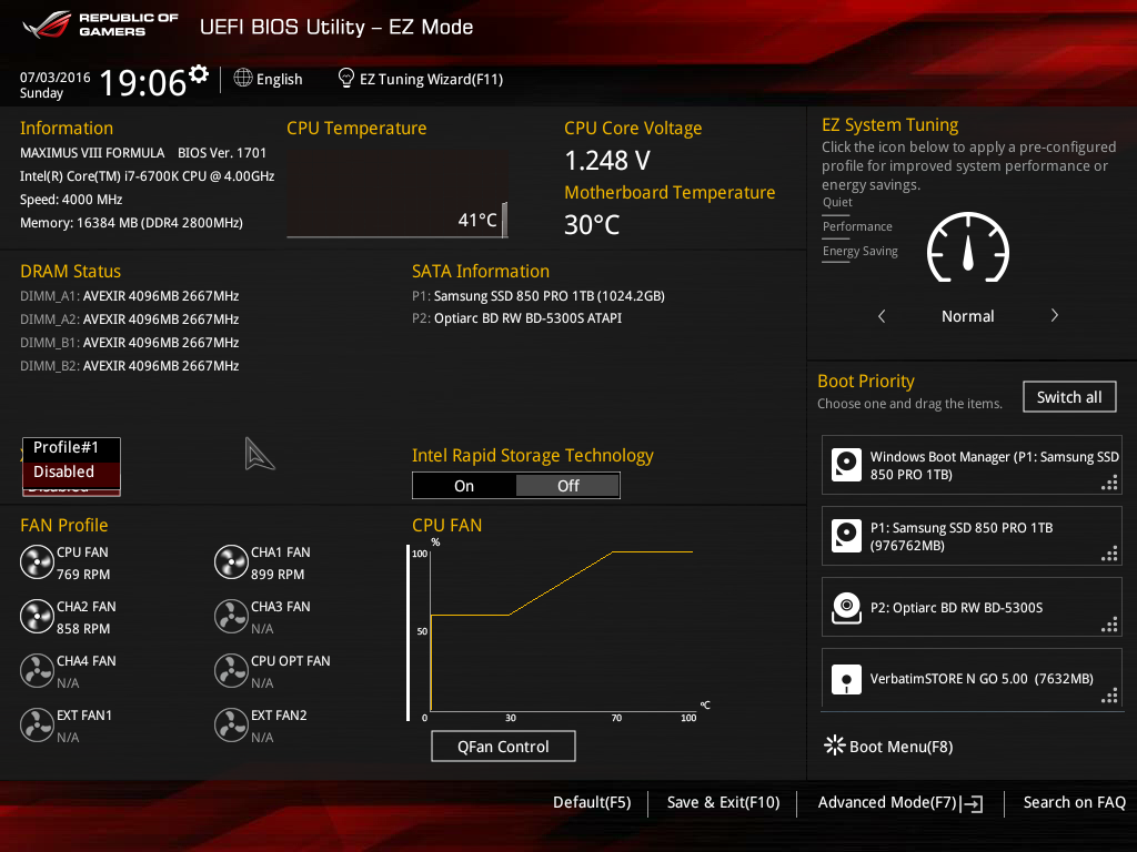

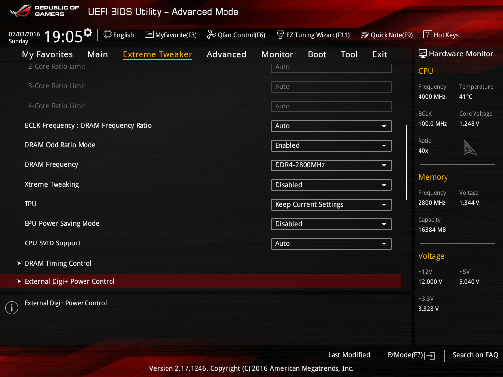

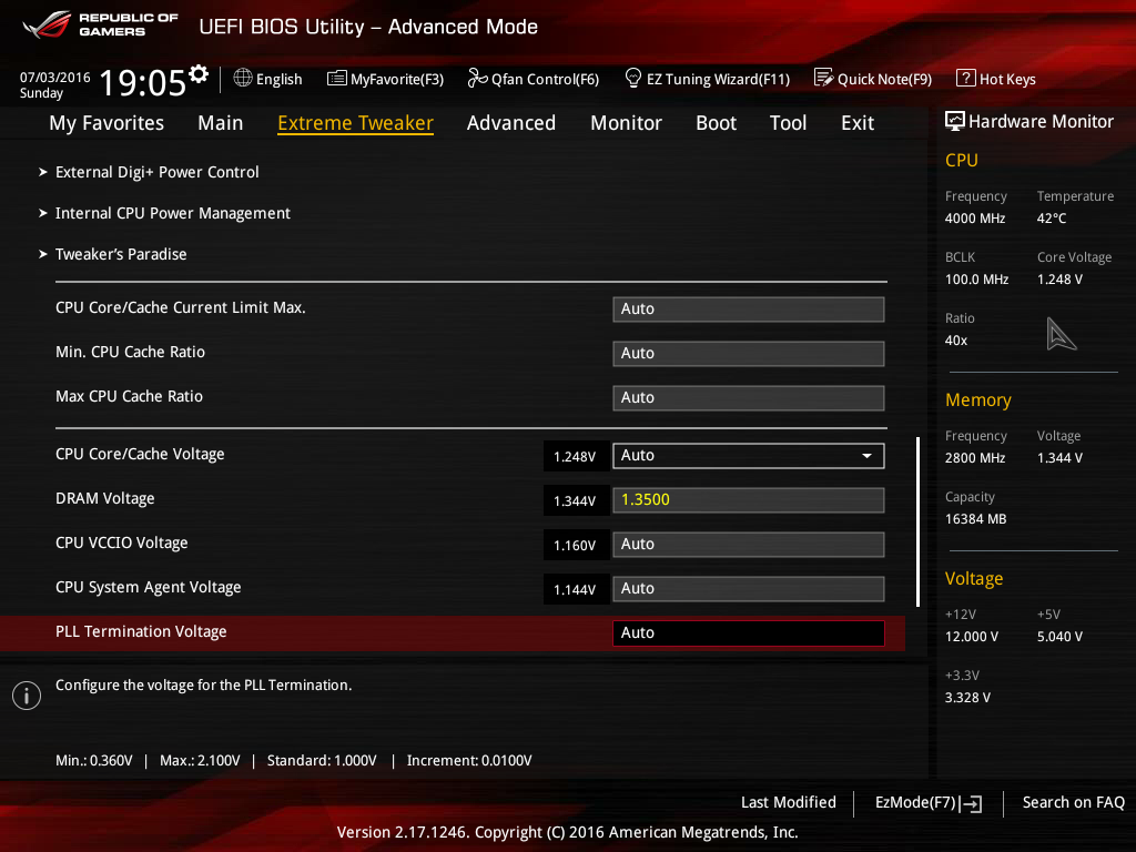

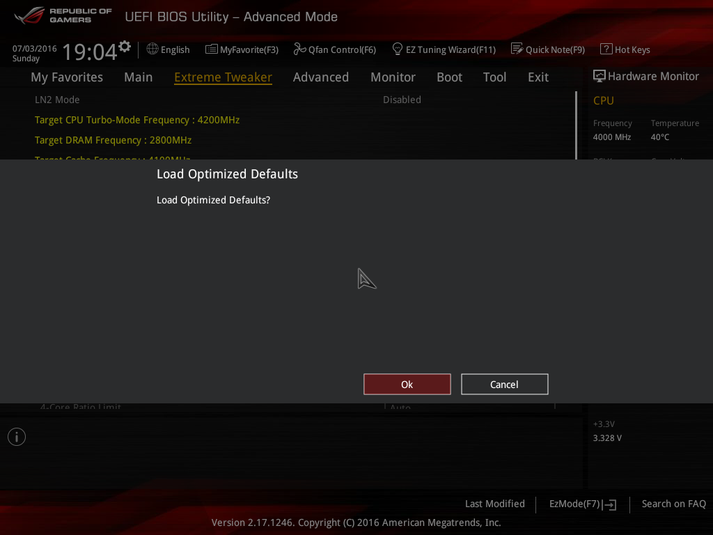

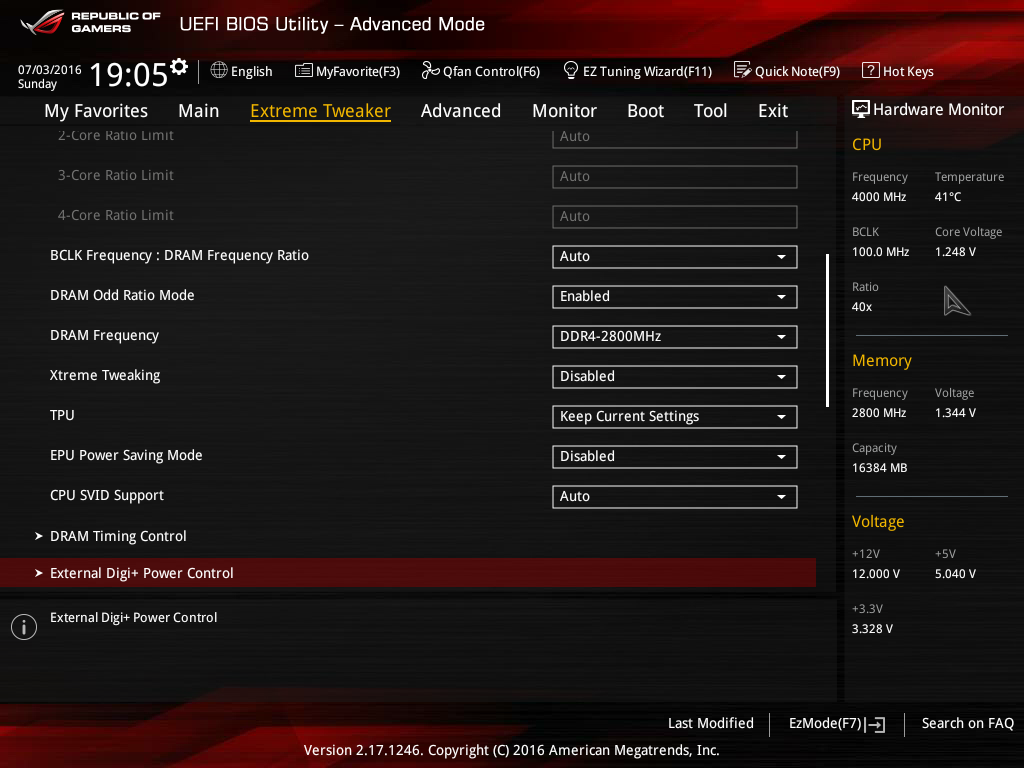

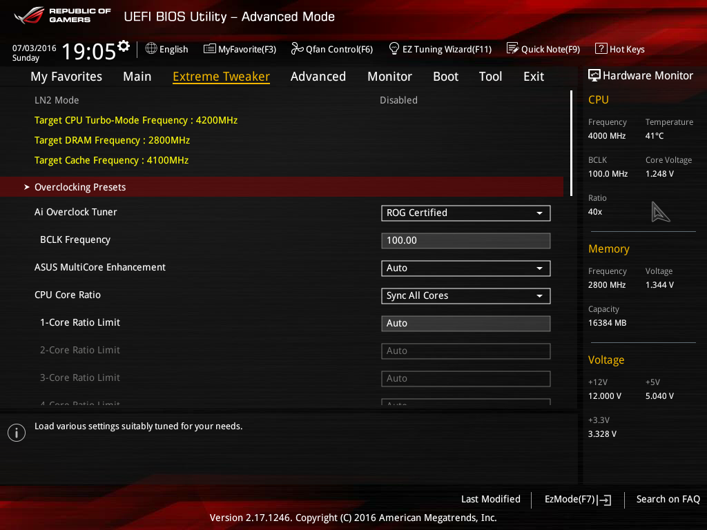

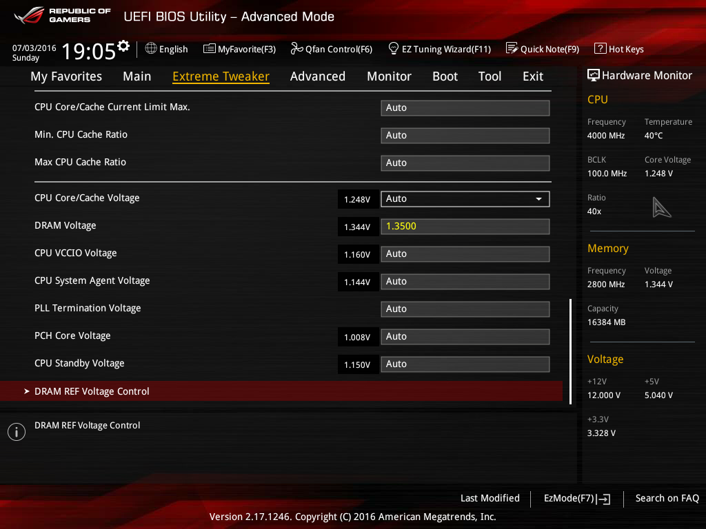

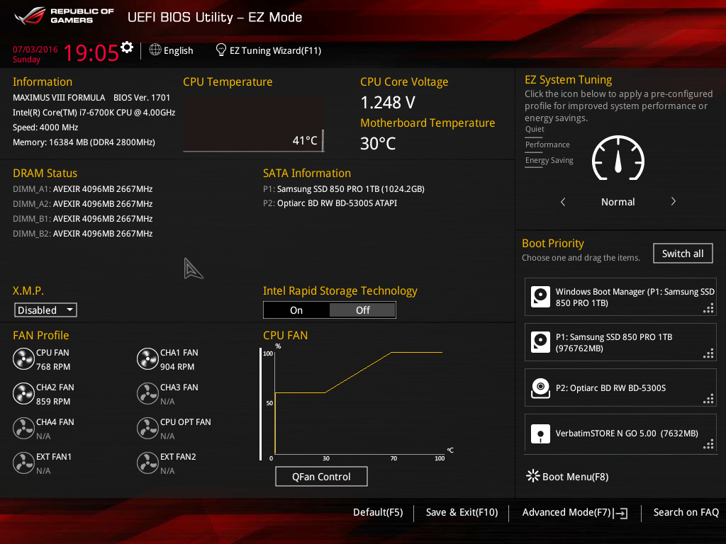

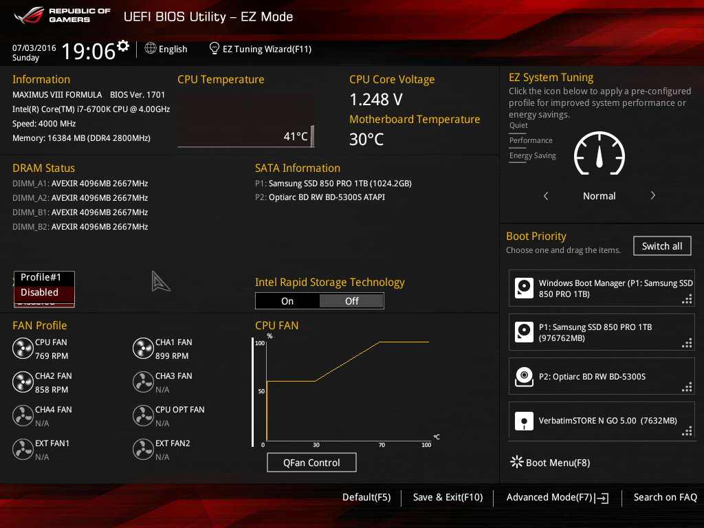

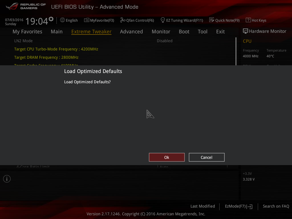

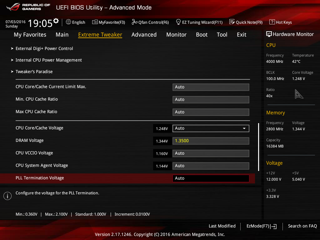

Im Anhang die Screenshots zu den "Optimized Defaults" aka "ROG Certified".
Habe keine ASUS Software unter Windows installiert, auch kein ROG CPU-Z mehr, wobei das eigentlich nur ein Skin für CPU-Z ist.
Wenn die CPU eigentlich viel weniger Strom braucht, wieso ist dann die VID so dermaßen hoch? Das sind ja Welten im Gegensatz zu dem z.B. zuvor genannten Sandy Bridge Rechner.
EDIT: Mir ist klar das Auto immer mehr Spannung draufgehauen wird als nötig, damit auch jede CPU vollkommen stabil läuft auf Standardtakt, aber das 0.2 V oder 0.3 V mehr draufgehauen werden, kann ich nicht nachvollziehen. Das sind doch Wahnsinnssprünge.
