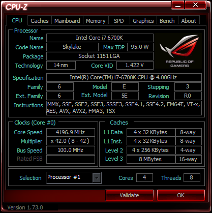

Guten Tag zusammen,

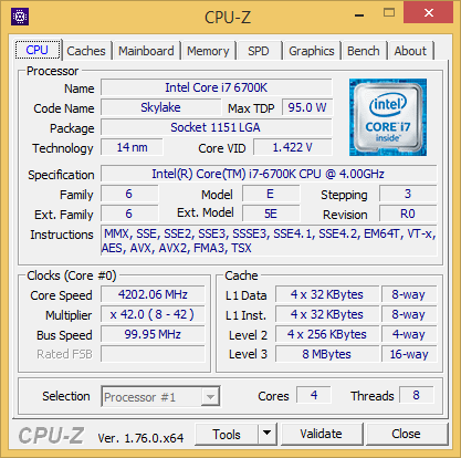

mir ist glaube ich ein viel zu hoher Stock (Auto) VCore bei meiner noch relativ neuen Hardware aufgefallen. Bis auf XMP ist nichts im BIOS verstellt von den Optimized Settings ausgehend. Windows Energieoptionen wurden auf Höchstleistung gestellt, danach ROG CPU-Z geöffnet. Im Anhang findet ihr einen Screenshot von ROG CPU-Z. Ist 1.422 V nicht viel zu hoch für die CPU (nichtmal übertaktet oder so | Auto Settings)?

Deine CPU-Z Version ist veraltet, neueste runterladen.
Es wird dir dort nur die VID angezeigt, die ist aber irrelevant.

@ToniMacaroni: Okay, werde heute abend nochmal einen Screenshot mit der neuesten CPU-Z Version anhängen. Wieso ist die VID irrelevant? Wenn ich z.B. die Windows Energieoptionen auf Ausbalanziert setze und den Computer dann nicht auslaste erscheint dort ein sehr viel kleinerer VCore.
@the_ButcheR: Okay, danke. Werde dann heute abend auch noch einen Screenshot von HWiNFO anhängen.
Die VID hat für dich keinen Wert. Das Mainboard nutzt diesen Wert, um daraus die VCore abzuleiten aber dich braucht nur die tatsächliche VCore zu interessieren.

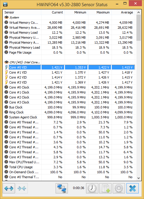

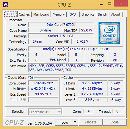

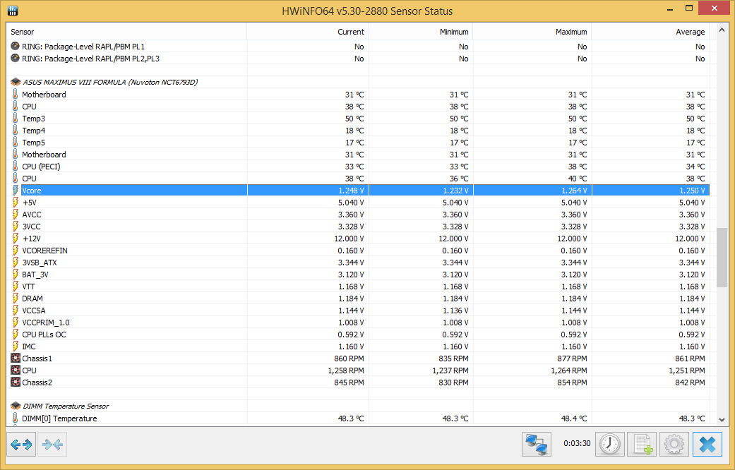

Danke für eure Antworten. Anbei die beiden Screenshots (Neue CPU-Z Version und HWiNFO64).
Wie lese ich denn die richtige VCore unter Last aus? Beide Programme zeigen mir nur die VID an. Die VID ist also quasi vom Boardmodell abhängig. Das heißt jeder der sein Asus Maxmimus VIII Formula auf Werkseinstellungen mit einem 6700k betreibt bruzelt permanent seine CPU?

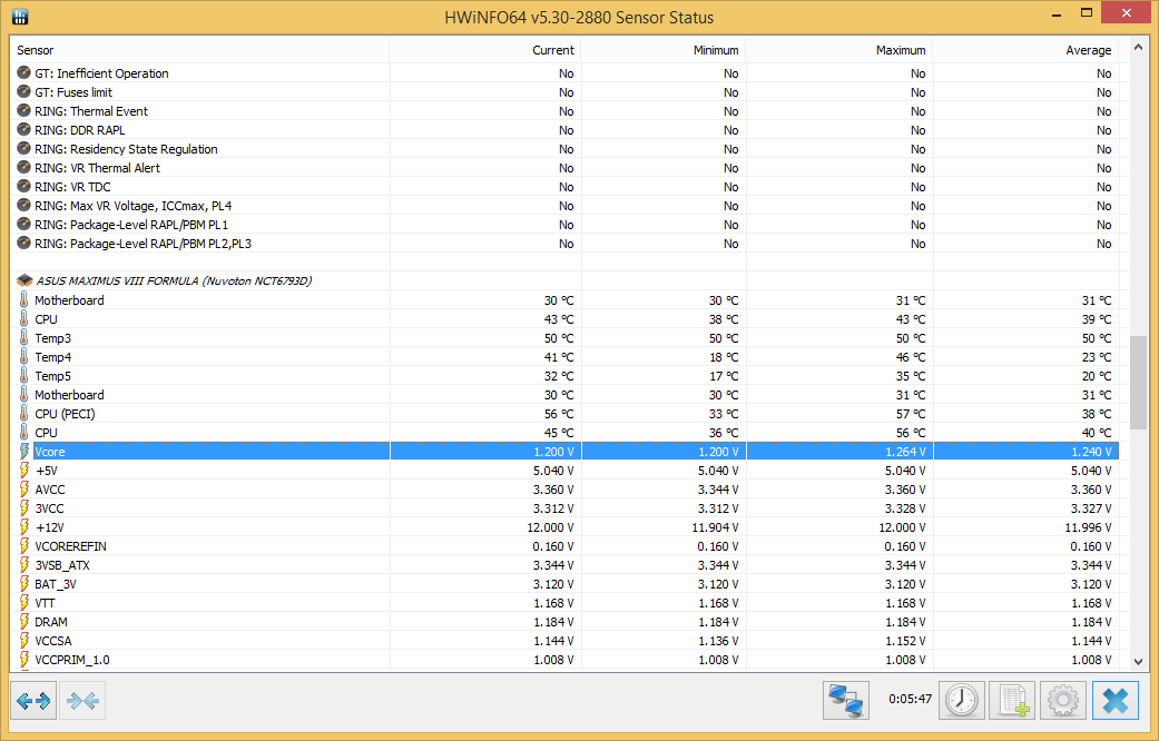

Du musst erstmal die VCore auslesen können, weiter brauchst du zunächst garnicht denken.
In HWiNFO musst du für die VCore noch weiter runter scrollen.
Aber CPU-Z müsste die auch korrekt anzeigen, tut es aber nicht. Hast du das neueste BIOS drauf?
BlueSubmarine schrieb:
Entwarnung? Naja, mir kommt auch der Wert zu hoch vor.
VCore liegt immerhin 180 mV unter VID, das ist kein Pappenstiel, deutlich besser.
Wieso unterscheidet sich der richtige Vcore denn so stark von der VID?
Das musst du dein Mainboard fragen. Das hängt auch von vielen Einstellungen ab, z.B. LLC und natürlich der Offset. Ist aber ja kein Problem, da dir das Mainboard alle Möglichkeiten bietet, die VCore nach deinen Wünschen anzupassen. VID spielt da nur eine sekundäre Rolle.
Silicon Lottery...
Doch schon, aber wieder nur sekundär. Die VID ist bei einem bestimmten Takt bei jeder CPU unterschiedlich, abhängig von der Güte. Daraus leitet das Mainboard die VCore ab. Aber das interessiert wieder nicht, da du für deine CPU die VCore manuell austarieren musst.

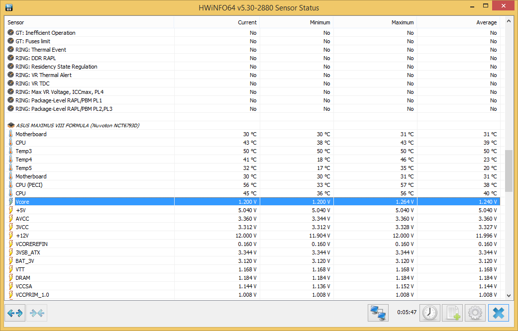

Ich habe mal ein paar Benchmarks laufen lassen und dabei auf HWiNFO64 geschaut. Im Idle ist die VCore immer 1.248 V und unter Last sinkt sie. Je höher die Auslastung desto weiter sinkt sie. Maximal sinkt sie bis auf 1.200 V herab. Müsste sie bei Auslastung nicht eigentlich ansteigen anstatt zu sinken?
Nein, das ist ein normales Verhalten, was sich durch VDroop begründet. Aber das ist auch nur in Kombination mit fixer Spannung zu beobachten. Wenn du mit dynamischer Spannung arbeitest, dann sinkt die Spannung im Leerlauf deutlich, da liegst du schon richtig.

Den Test habe ich mit der neuen BIOS Version 1701 auf Werkseinstellungen (F5) nun nochmal wiederholt.
Idle Vcore laut HWMonitor 1.248 V
Last Vcore laut HWMonitor 1.200 V
Irgendwelche Ideen?
Hmm, VDroop ist dann wohl das nächste Overclockingproblem. Ab wieviel Volt oder Mhz mehr würde man denn die Load-Line Calibration dagegen aktivieren? Schon bei 4.6 Ghz?
VDroop ist hier nicht das Problem, sondern dass Speedstep im Leerlauf nicht aktiv wird und den Takt und die Spannung nicht senkt.
Entweder hast du Speedstep im BIOS deaktiviert oder du hast in den Energieoptionen auf "volle Leistung" gestellt. Dort müsste auf ausbalanciert stehen. Beobachte mal den Takt im Leerlauf, der geht sicher nicht runter.

Ihr redet hier ein bisschen an einander vorbei weil ihr den Begriff idle unterschiedlich interpretiert.
Hoher Takt: Idle Vcore laut HWiNFO64 1.248 V
Hoher Takt: Last Vcore laut HWiNFO64 1.200 V
Das ist Vdroop. Kannst du mit LLC gegen ankämpfen wenn du willst.
Eigentlich sollte im idle aber kein hoher Takt anliegen sondern nur 800 MHz (je nach BCLK) und die Spannung sollte ebenfalls deutlich absinken in die Region 0,8xxV liegen.
Da dein PC das nicht macht, redet ToniMacaroni von einem Speedstep Problem.
