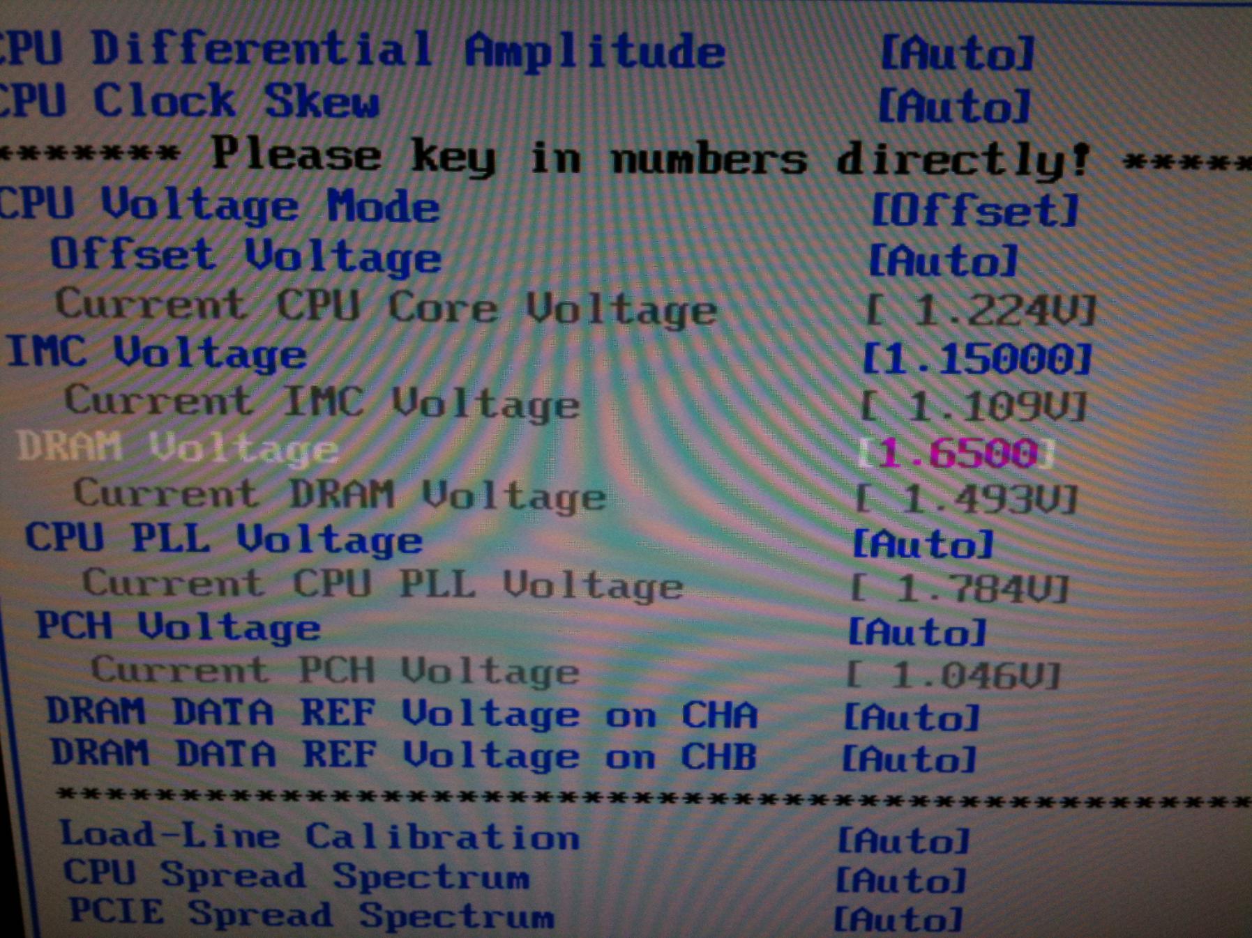

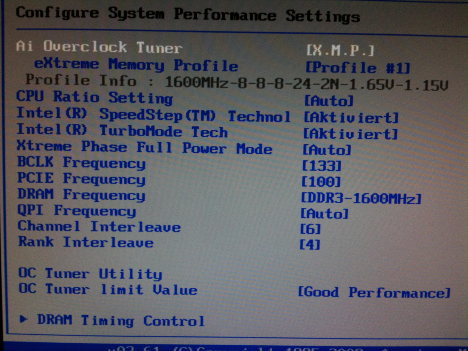

hmm...okay warte ich habe noch paar fotos gemacht vllt kannst du mir dann genau sagen was ich eventuell bei der einstellung falsch gemacht habe.

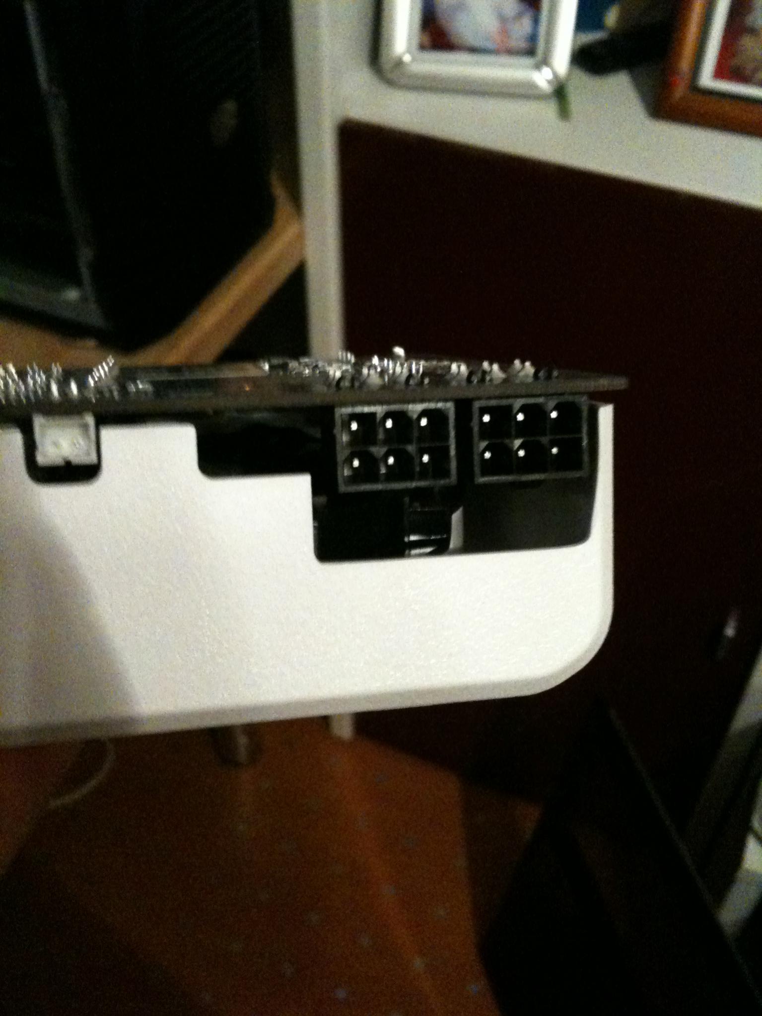

Was ich noch auf dem Board bemerkt habe es gibt einen Jumper der für OV-DRAM steht, er besitzt 3 pins an der Motherboard und der Jumper ist auf der Rechten seite sodass auf der linken seite ein Pin frei ist. Den Jumper habe ich nicht angefasst und auch nicht versucht umzustüspeln.

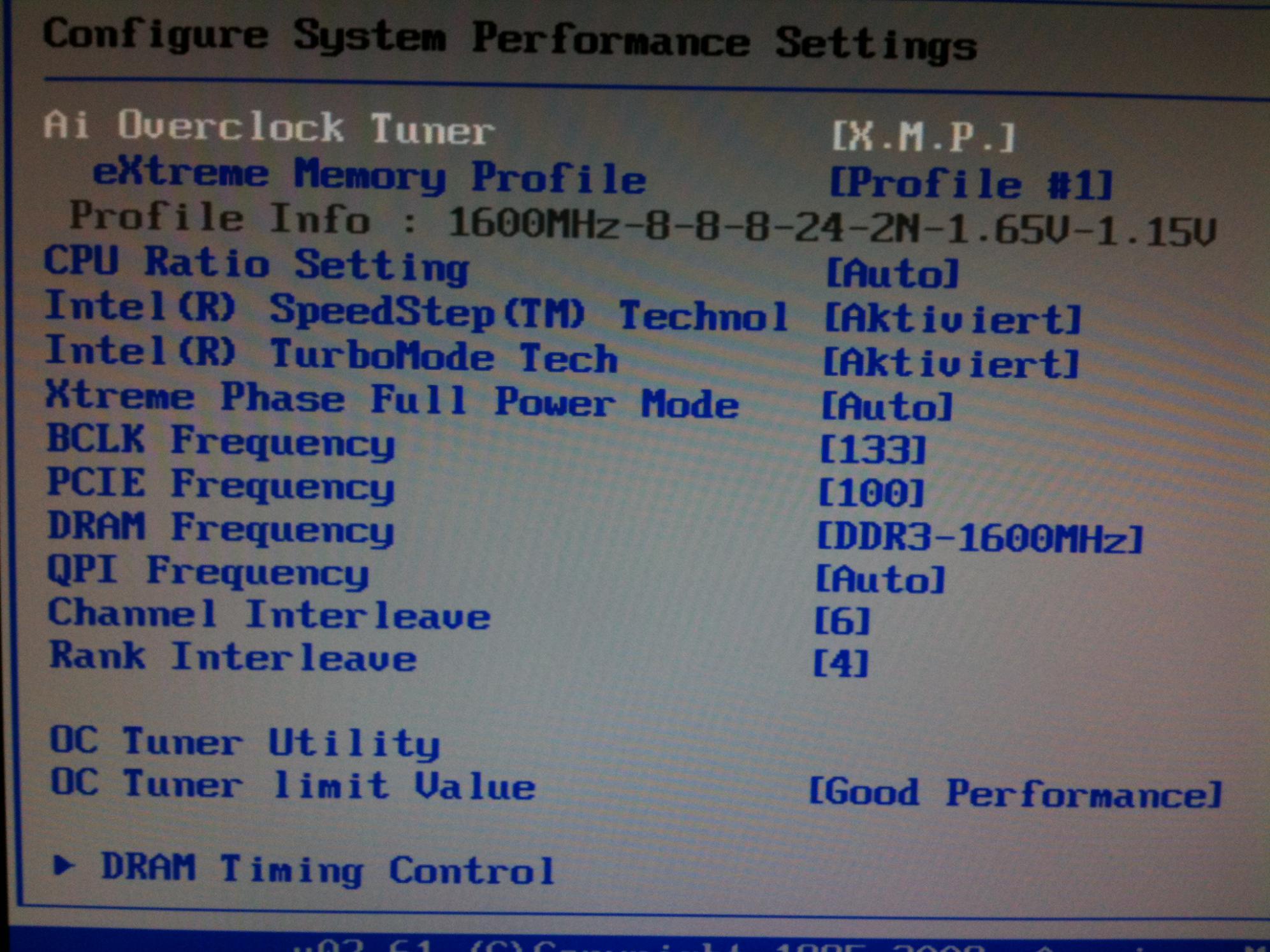

Au den Angehängten bildern kann man gut sehen wie ich die Ramms eingestellt habe.

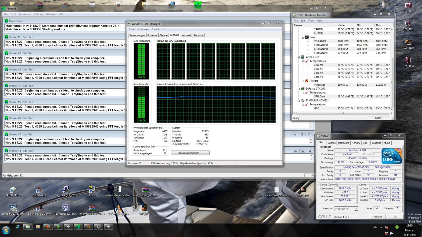

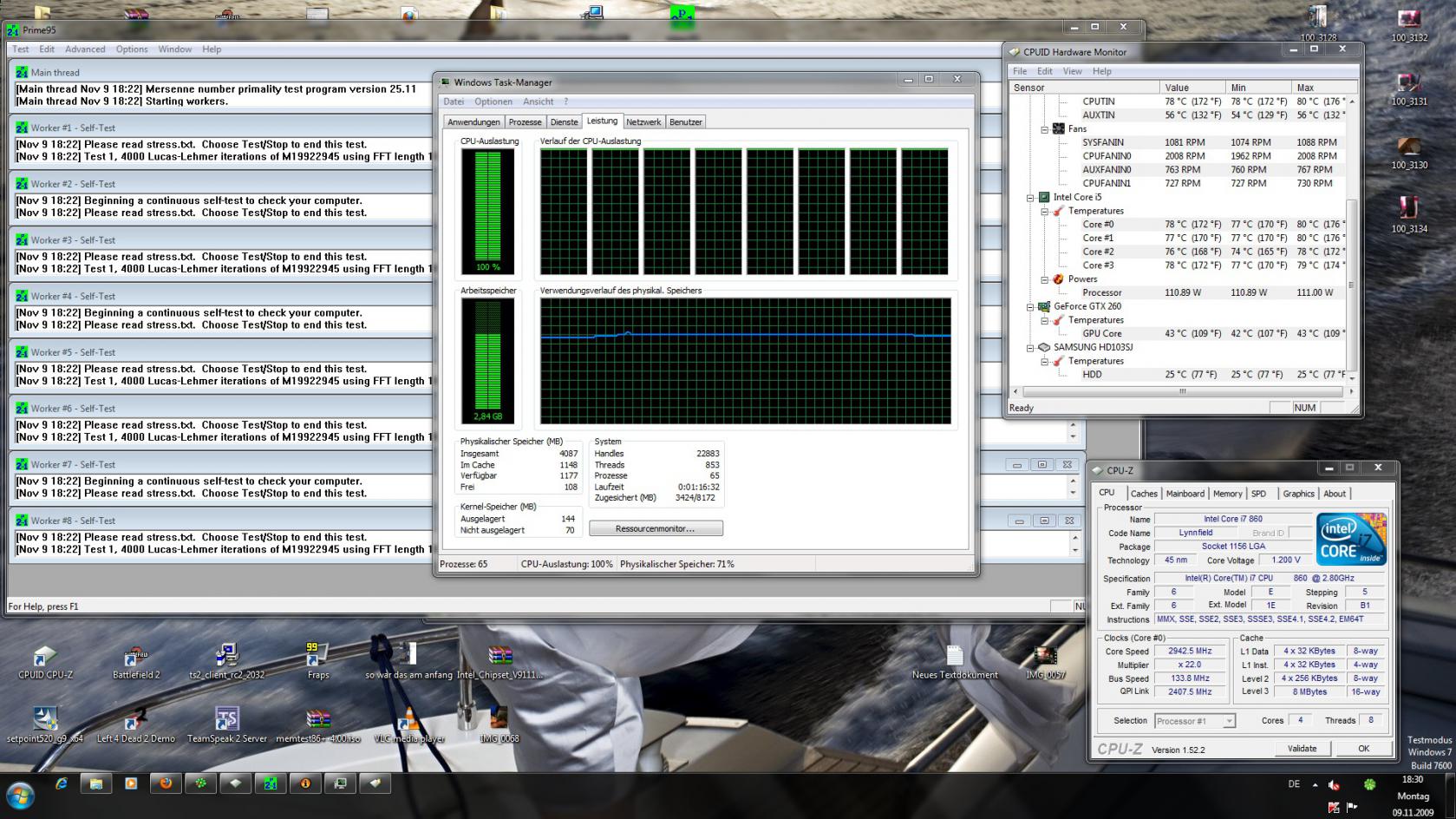

ich lasse gerade den prime am laufen und er wird schon heiss der CPU ....80°C
Soll ich den test weiter laufen lassen oder eventuell abbrechen wenn er zu heis wird?? weil er ist und bleibt gerade bei 78-80°C stehen.....
Soll ich den test abbrechen oder soll ich den weiter laufen lassen?
wenn ich ihn weiterlaufen lasse kann was kaputt gehen?

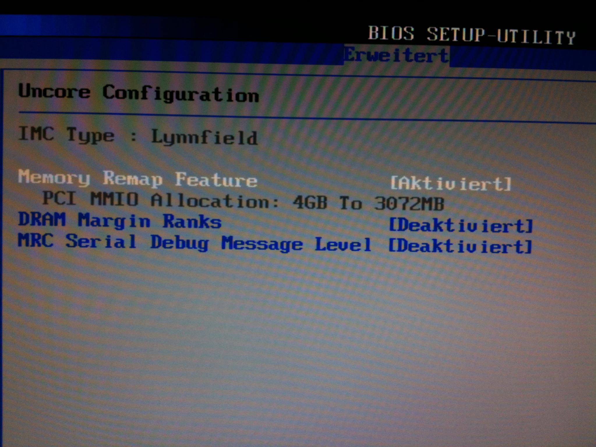

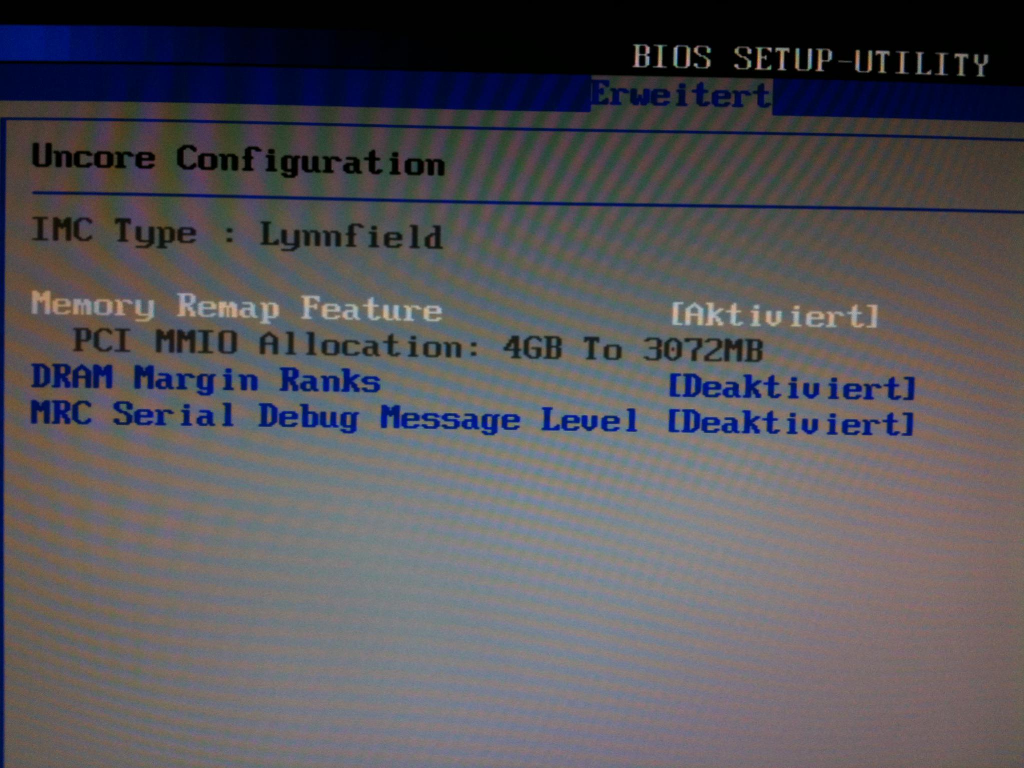

-Memory Remap (erstes Bild unten)musst du deaktivieren insofern du nicht XP 32Bit hast.
-Solange die CPU-Temperatur nicht wesentlich höher geht kannst du ihn noch etwas schinden.
-Hast du deine Speicher jetzt wieder mit XMP am laufen?
-Schalte CPU Spread Spectrum (viertes Bild von links oben) aus.
-Stelle die DRAM Timing Mode unbedingt auf 2N.

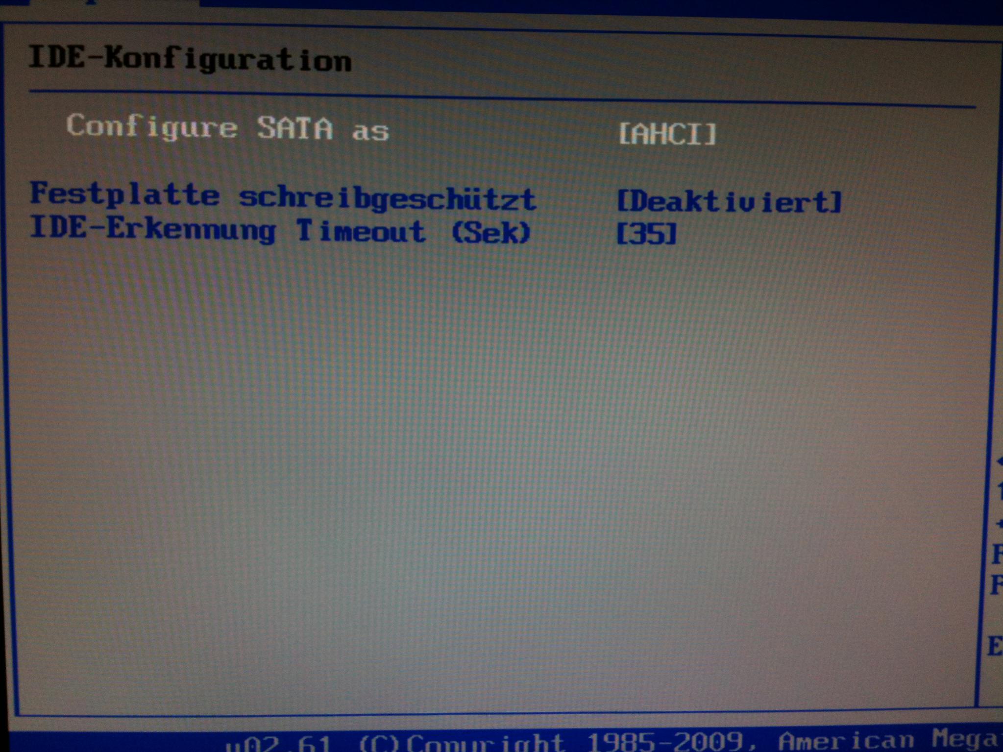

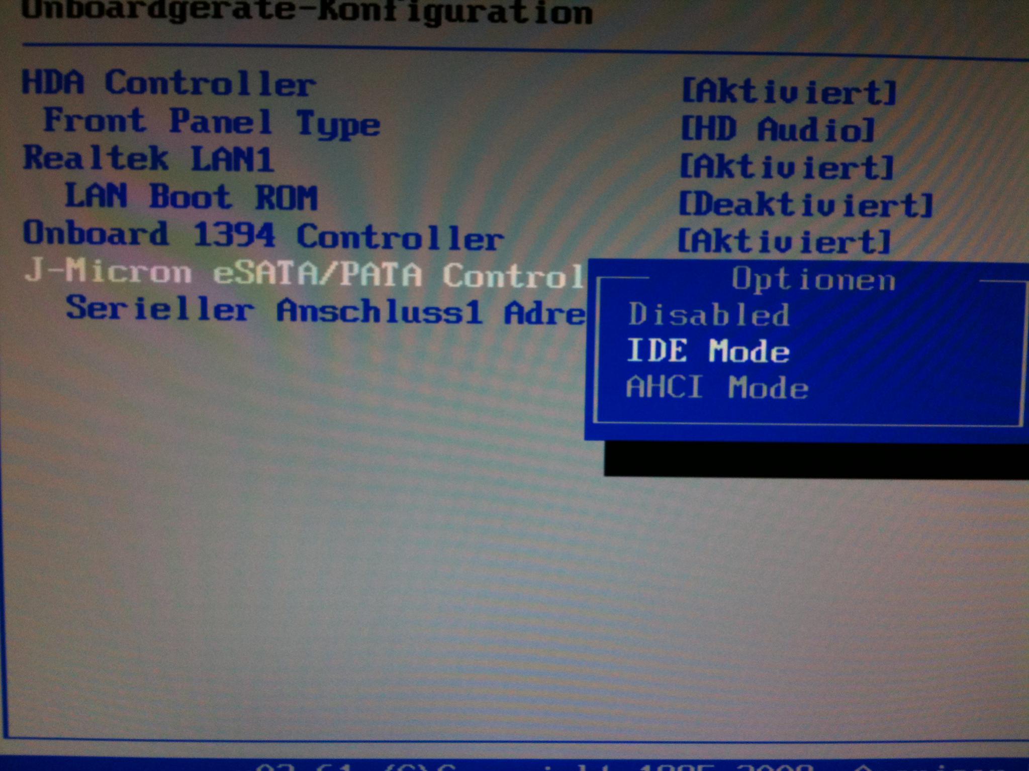

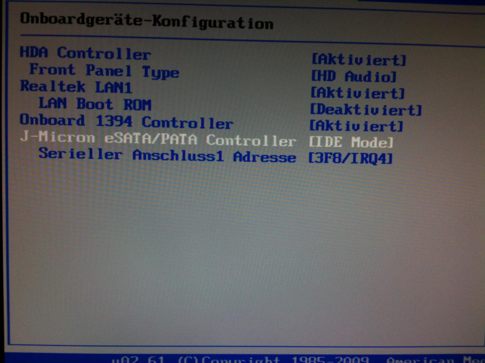

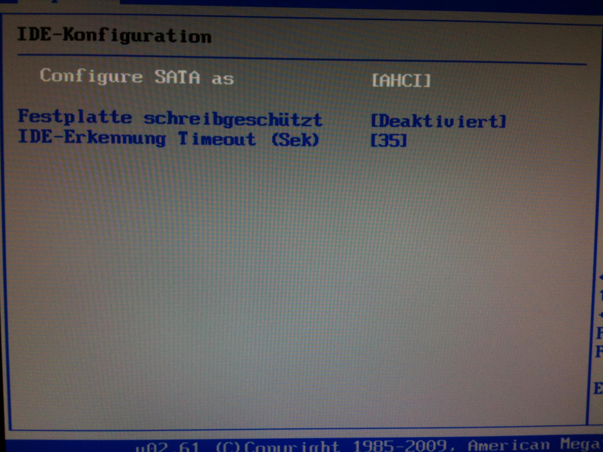

-Was ich noch fragen wollte die einstellung für die Sata ist das Richtig so AHCI oder soll ich es auf Raid umstellen??

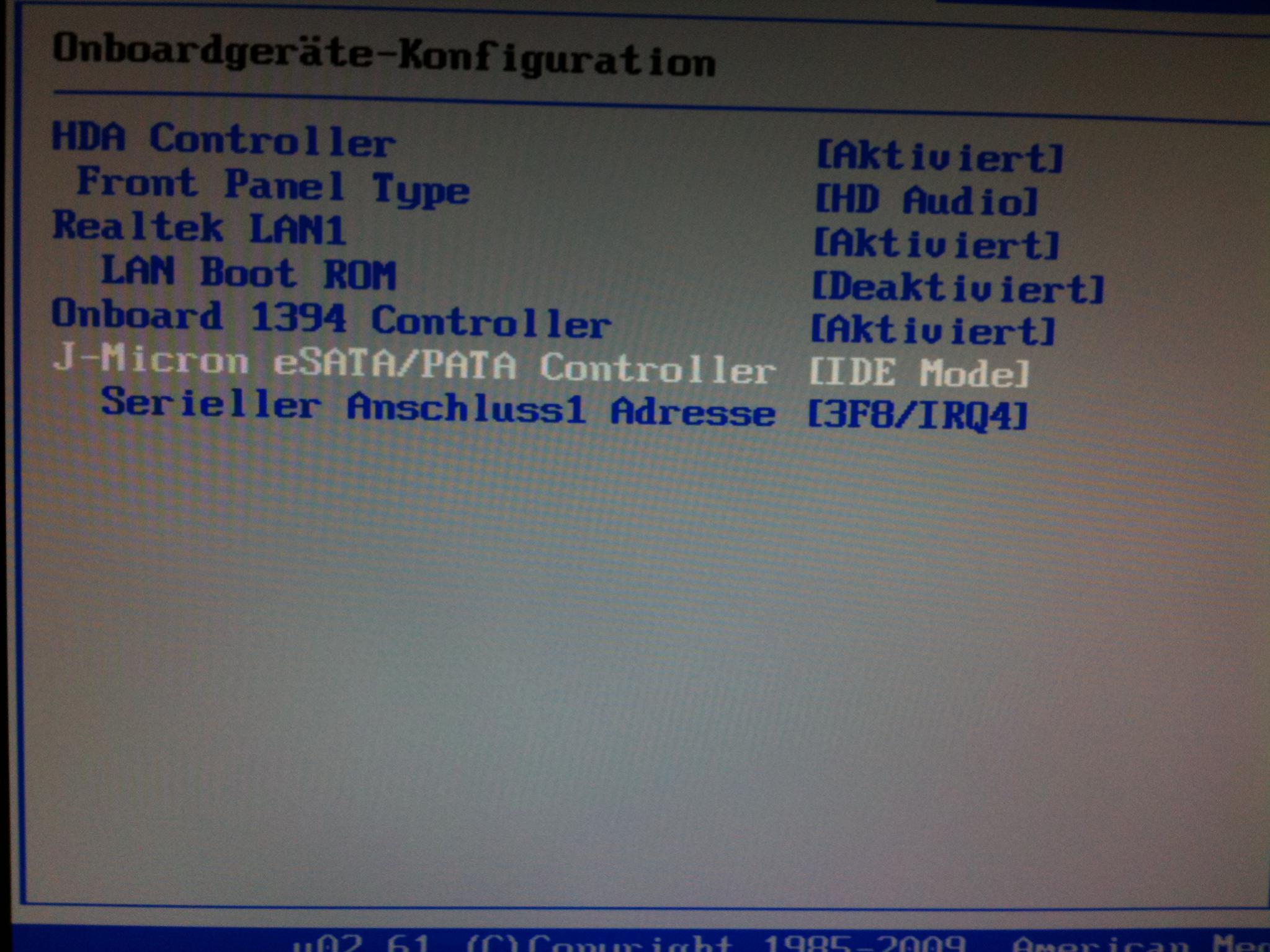

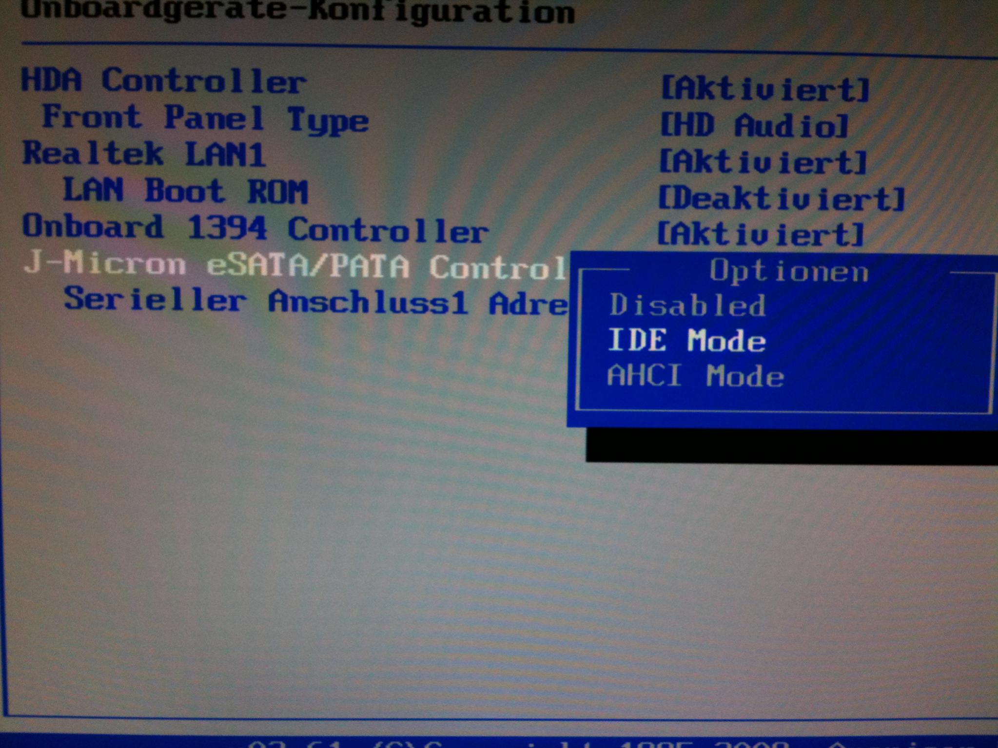

-Was hat das mit dem J.Micron aufsich??soll ich es umstellen auf AHCI oder auf DISABLED?
Ne ich verwende 64Bit Windwos.
Ja ich habe meinen Speicher auf XMP am laufen.
nicoc
Fleet Admiral
- Jan. 2008
- 10.791
... ja, AHCI geht in Ordnung. Wenn du eSATA nicht brauchst, kannst du den JMicron deaktivieren. Macht aber jetzt nicht wirklich einen Unterschied ob er läuft oder nicht. Könnte aber sein, dass dein IDE Port und die orangenen SATA Ports mit dranhängen- Deine Entscheidung.

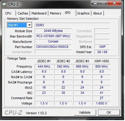

@Nukleon wie schaue ich das den im Windows nach??

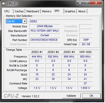

Was ich noch bemerkt habe wenn ich bei CPUID unter dem Punkt SPD gehe zeigt er mir ja die Ramms an, mein ramm heisst ja so 4GB-Kit Corsair DDR3 PC1600 C8 Classic (Speichergeschwindigkeit 1600 MHz ( PC3-12800 )) warum steht aber bei CPU-ID unter SPD
PC3-10700H(667 MHz) das raff ich nicht !!da muss doch normaler weisse doch PC312800H(1600MhZ( stehen oder nicht??

Du brauchst einen besseren CPU-Kühler.
Habe das selbe Problem mit dem Boxed. Der taugt einfach nichts.
80°C ist schon grenzwertig.
Bis mein neuer Kühler montiert ist, habe ich HT und den Turbo ausgeschaltet um meine CPU zu schonen.
Der I860 ist ohne HT und Turbo immer noch super schnell.
MfG Mikel
MfG Mikel

... die eingestellten Timings im Bios werden dir unter "Memory" angezeigt. Wenn dein Speicher mit 667 MHZ läuft ist er ein 10666 Speicher. Bei 1600 Mhz (Double Data Ram-800 Mhz) ist er ein 12800 Speicher. Anzeige ist korrekt. Auslesen kannst du die Speicher Spannung eventuell mit Everet Ultimate.

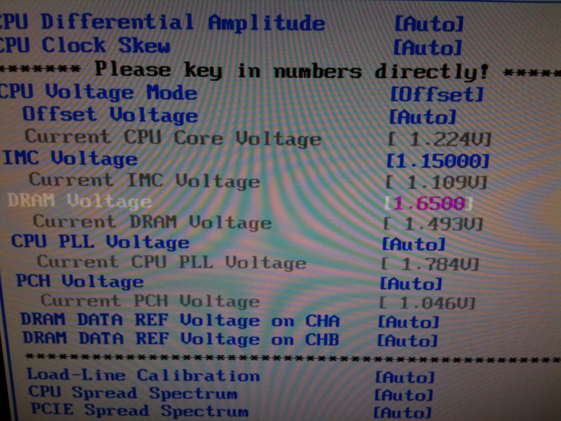

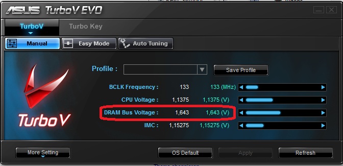

Wichtig: stell die Spannung auf 1,65-1,66V (@Nukleon (
) und die Dram Timing Mode auf 2N.

ja das stimmt aber ich will mir ja ende November WaKü reinbauen deswegen lohnt sich das nicht für mich nen normalen Kühler zu kaufen
aber mit der Schnelligkeit hasse schon recht ich habe den momentan auselastet auf 100% und der läuft und läuft schnell !! habe noch HD Tune an um die Festplatte auf irgendwelche fehlerhafte Sektoren zu testen.und halt Prime95 am laufen.
-Was bei mir auch noch ist der wird ja nicht höher als 78-80°C der hält temps bis 105°C aus ab da schaltet er sich ab um nicht kaputt zu gehen.

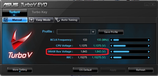

Benutz doch einfach Asus Turbo EVO, was auf der Asus CD dabei ist.
- Dez. 2005
- 93
ach das ist der letze Dreck xD ich bin auf AUTO tunning gegangen und bei mir ist die ganze zeit PC nur hoch und runter gefahren bzw. abeschmirt und dann kamm Blue Screen und stand da Diagnostc System ..... oder sowas ...
oldmanhunting
Admiral
- Nov. 2008
- 9.457
Nur weil Du da (obwohl Boxed Kühler) wild rumklickst, ist das doch kein Dreck.
Das Tool ist super.
Ich weiss nicht, woher Du die 105°C Grad hast. Ich denke 100°C ist Ende.
Mein MB (und Deines vielleicht auch) schaltet bei 90°C ab (Wert ist im Bios).
MfG Mikel
Edit: anderer Screenshoot
Das Tool ist super.
MfG Mikel
- Dez. 2005
- 93
das ist es Ja ich klickte dort garnix an ich bin oben auf den Reiter Autotunning gegangen und dann auf Start fertig mehr habe ich nicht gemacht.
-Den rest hat das Programm erledigt

Also ich habe wahrscheinlich das Problem bei mir gelöst er lief gestern den ganzen Abend lang ohne Probleme und meckern.
-was ich gemacht habe, zunächst erstmal BIOS manuell auf Version 0711 upgedatet anschliessend habe ih den kompletten pc in Einzel teilen zerlegt und wieder von null auf zusammengebaut ( nur das motherboard) habe mir auch eine neue wärmeleitpaste gekauft und den boxed kühler richtig fest angeklippst.Die ganzen Kabel har ich dann anschliessend so verlegt das es zu keinem kurzen bzw. Zu keiner Berührung des Gehäuses kommt.
- anschließend Windows bu aufgesetzt und dabei keine zusätzlichen Partitionen erstellt das heißt nu eine Windows Partition.nach dem ich Windows aufgesetzt habe bin ich nach dem Beisatz in BIOS reingegangen und habe die Arbeitsspeicher auf xml Profile gestellt und Au 1600MHz wie schon vorher alles gehabt.
-nach dem Neustart habe ich alle Treiber von der cd auto
automatisch installieren lasen ( all install Button). Anschließend startete er nach der Installation aller Treiber den Rechner neu. Ich updatete noch mal alle Treiber auf Asus.de und habe den Rechner wieder neu gestartet.
- als er sich wieder hoch gefahren hat habe ich widowsupdates erstmal alle installier und wieder neu Start.
-nach dem letzen neuvstart habe ich dann alle meine gewünschten Programme installiert die ich brauche und seit drm läuft es alles asstrein. Was ich halt immer noch buht verstehe das er die MHz von dem Arbeitsspeicher runter taktet.ich habe mich auch bei hardwareversand.de wo ich alles bestell habe gemeldet und we wollen das ich den kompletten Rechner zu ihnen schick damit sih dietechniker das poblem anacaheun und gegebenfalls lösen.was ich halt noch wisse möchte gilt das als Service oder müsste ich das separat bezahlen da ich ja noch Garantie und den Rechner nicht mal 1 Woche habe.
