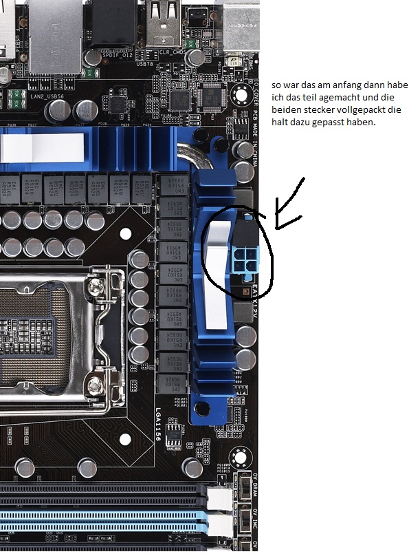

soweit so gut.Doch was mch wircklich am meisten aufregt ist als ich alles zusammenbaute und ihn startete, kam schon das erste Problem er wollte nicht wircklich starten er ging die ganzen Kontroll leuchten ab und es funktionierte alles WUNDERBAR bis auf dsa ich kein bild hatte. Nach dem ich das Problem mit dem Bild gelöst hatte kamm nun wiederrum das nächste als ich windows aufgesetzt hatte und alle treiber installiert habe, fing der schlamasal an.Der PC stürzt mindestens 10-15 mal am tag einfach so ab. startet wieder neu und tut so als wäre nix gewesen.
Zunächst dachte es ich es lag an dem Boxed Kühler(wärmeleitpaste war bereits drauf es waren 3 Graue Streifen auf dem Kupfer Kühlkörper) das er vielleicht nicht richtig sitzt, doch er wakelte nicht und sass fest die pins von dem boxed Kühler schauten auch hinten an der mainboard vollständig heraus. Also Fazit es liegt nicht am losen Boxed Kühler das er zu warm wird und einfach abschaltet.
Dann Dachte ich das könnten die Arbeitsspeicher lies auch MEMTEST86 drüber laufen er lief komplett 2 mal dürch ohne jegliche Fehler !! also Dürfte das auch schon wieder gegessen sein.
Was mir aber auffällt ist das ich bei meinem vorherigem PC NIE die zusätzlichen ETX12V kabel Benötigt habe und ich sie jetz brauche damit der rechner überhaupt hoch kommt.
wenn ich die kabel abmache bottet er nicht einmal und das Kontroll LED Onboad lämpchen weisst mich dann auch natürlich darauf hin das irgendwas mit dem CPU nicht stimmt und auf den kabeln steht ja CPU noch drauf.

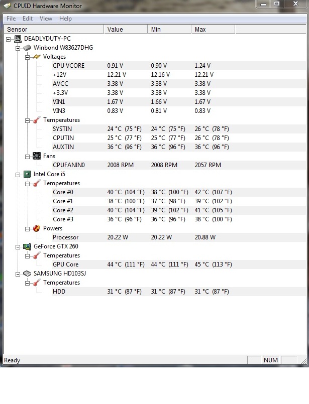

Die temps liegen bei last ungefähr 40-50°C im IDLE ist es bei 25-28 °C.
Grafikkarte liegt bei last ungefähr 45-50°C und im IDLE bei 35-40°C
Die festplatte liegt bei kühlen 27°C sowie bei last so als auch im IDLE.

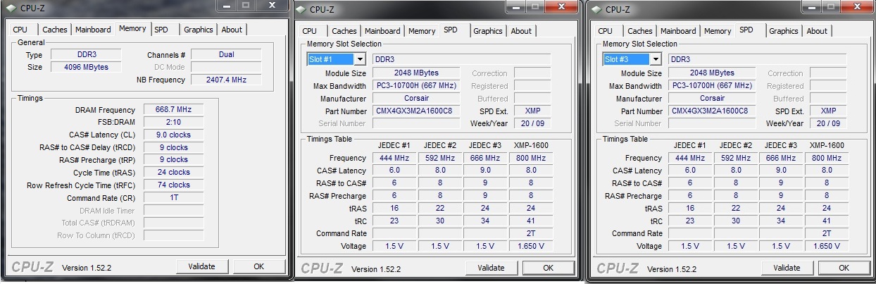

XSM Speicher
das mußt du im BIOS glaube in irgendeiner Option direkt angeben, daß
diese Art Speicher verwendet wird, ich hab hier das Handbuch , ich schau mal rein.:)
Hab mich geirrt , daß Feature heißt X.M.P. Extreme Memory Profile.
Liegt aber sicher am Speicher der Fehler.
AW: Intel Core-i7 860 Asus P7P55D Absturz !!
ich hab das im Bios umgestellt das er XMP verwenden soll dort kann man auswählen zwischen XMP D.O.C.P Auto Manuell
ich habe dann XMP ausgewählt und konnte dann die DDRFreuquenz festlegen und das habe ich dann auf 1600Mhz festgelegt, da die ramms ja auch 1600MHz haben.
Im BIOS unter Ai Tweaker:
Ai Overclock Tuner auf D.O.C.P. einstellen.
DRAM O.C. Profile auf DDR3-1600 Mhz schalten
speichern und System neu starten.
Das solltest du machen und nochmal installieren. :)
XMP NICHT einstellen !
Edit: Die angegeben Einstellungen kann man vergessen, die gelten nur bei einer CPU bis 2,66 Ghz,
deine hat ja 2,8 Ghz. Also das sollte es auch nicht sein, was dann denn !?

Hast Du die RAM Spannung auch angepasst?
Stell den Speicher mal auf 1300Mhz und schau mal ob ed dann besser wird.
MfG Mikel

Der Kühler ist nicht Dein Problem. Die Temperaturen sind ok.

Bei deinem Arbeitspeicher wird X.M.P. uterstützt , also
bei Ai Overclock Tuner
X.M.P. vorgeben.

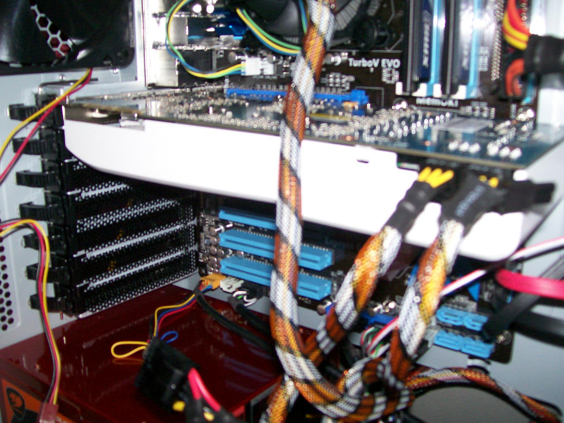

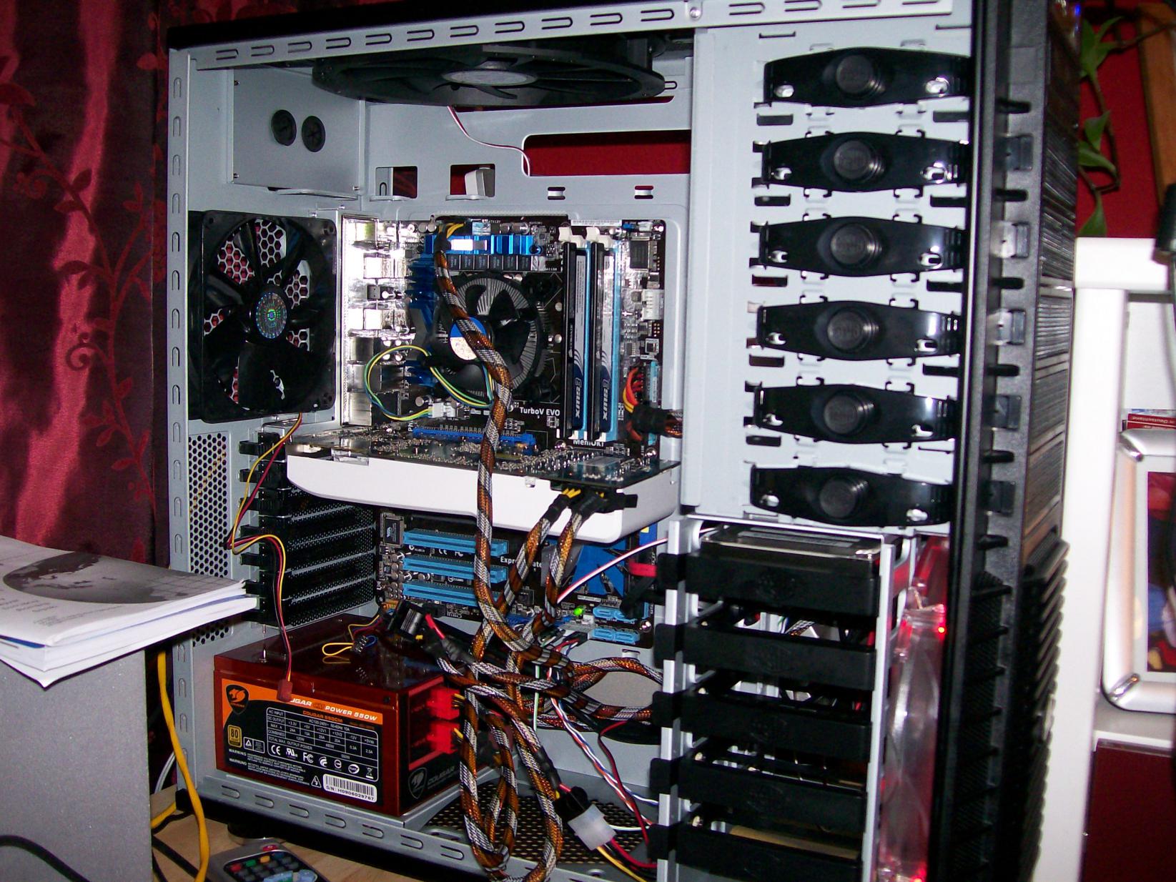

vielleicht habe ich an der Vekabelung was falsch gemacht ?? ich ahbe von dem Cougar Netzteil die 2 roten stecker das sind 2x12V angeschlossen da raus kommen 1x PCI-E stecker mit 6 Pin und 1x PCI-E 8Pin die GTX260 hat aber 2x 6PIN anschlüsse und einen zusätzlichen anschluss der mit 2 pins belegt ist aber ich dafür keinen kabel habe.

Ich glaube ich habe das Problem gelöst, und zwa ich habe noch ein älteres Bios und der herr "madcop" guten tipp in dem Thread von ihm gegebn und zwa er hat 0606 version drauf und wenn ich Update machen möchte BIOS" dann steht da Support LOW VOLTAGE DDRAM MODULE !!! und da ich das noch net drauf habe und ich die alte version "0209" habe und LOW VOLTAGE DDR riegel dannn muss das wohl das problem sein oder ??
Ich denke auch, dass Dein Problem der RAM und ein Bios Update ist.
Hatte bei meinem Board auch richtig Schwierigkeiten das Board überhaupt mit Corsair XSM3 ans laufen zu bringen.
Habe einen MEM-OK Button, der mir dann geholfen hat.
Würde an Deiner Stelle den RAM auch erst einmal entschärfen und schauen, dass es stabil läuft (siehe Thread vom madcop).
MfG Mikel
Sehe jetzt, Du hast ja auch einen MEM OK Button. Benutze den doch.
@MikelMolto
jap von da wusste ich das ich irgendwo was gelesen habe. wenn ich update muss ich eigentlich erst die z.b. 5010 version drauf machen und dann die 0606 ?? oer kann ich direkt auf die 0606`?
ich habe jetz den bios update durchgeführt und siehe da selbst beim RAmm einstellungen sieht man das da mehr zu auswahl jetz steht und er schaltet automatisch dann direkt in die 1600Mhz um sobald ich auf XMP rauf gehe.

... ich ahbe von dem Cougar Netzteil die 2 roten stecker das sind 2x12V angeschlossen da raus kommen 1x PCI-E stecker mit 6 Pin und 1x PCI-E 8Pin die GTX260 hat aber 2x 6PIN anschlüsse und einen zusätzlichen anschluss der mit 2 pins belegt ist aber ich dafür keinen kabel habe.
... du hast aber die GTX260 trotz dem mit 2x6 Pin versorgt? Das 2 polige ist SPDIF zum Durchschleifen von Soundsignalen.
Ich habe schon screen Gemach siehe Anhang oben ;)
