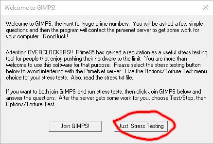

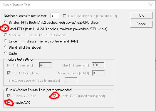

1. Bios Defaults laden.
2. Schauen welche Core Voltage überhaupt unter Last anliegt z.B. per HWMonitor und Prime95
Dort sollte bei dir nicht mehr als 1,250V stehen und diese Spannung kannst du auch noch senken.
Das nennt sich Undervolting. Je weniger Spannung desto weniger Strom und desto kühler die CPU.
Am besten per LLC: Overclocking Settings OC -> DigitlAll Power -> CPU Loadline Calibration Control
Mode 4 sollte ca. 1,250V entsprechen. Je größer der Mode desto weniger Spannung unter Last.
Wie weit du die Spannung absenken kannst hängt von der Güte deiner CPU ab (silicon lottery).
Ausprobieren und natürlich auf Stabilität testen. Wenn Prime95 Error bringt dann 1 Stufe zurück.
