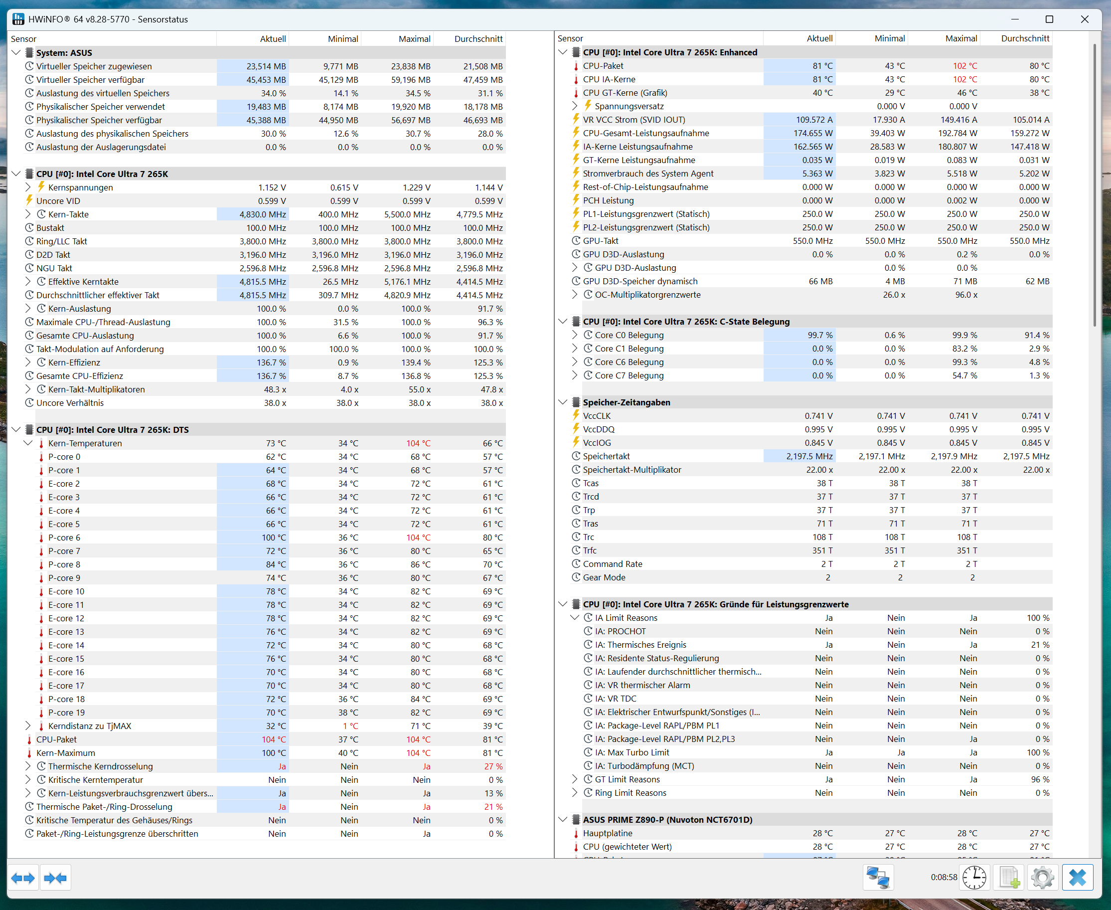

Anbei der Screenshot. Cinebench24 jetzt nur 1400 Punkte.
2200Pkt müssten bei offenem PL realistisch ohne OC erzielt werden können. Hier ist definitiv etwas faul, fange erstmal mit der WLP an, dann kann man weiter eingrenzen.

Bzgl. PL1 PL2 die scheint das BIOS durch irgendwas auf 4096 gesetzt zu haben. Händisch hatte ich die nicht verändert.
Diese 4096 Watt bedeutet nur, volles Rohr, ohne Limits in der Leistungsaufnahme.
Aber so krass das einer bei zuwenig Leistung trotzdem ins Limit läuft? Klingt eher nach einem Montagsprodukt.
Das ist doch der Grund, weshalb die Leistung geringer ausfällt. Es reicht hierzu ein Temperaturlimit und schon takten einzelne Kerne geringer, damit die Temperatur nicht noch höher ausfällt. Sobald irgendein Limit einsetzt, wird die Leistung herabgesetzt. Daher musst du mit solch ein Test schauen, was limitieren wird.
Das können folgende Limits sein:
  • Temperaturlimit
  • Leistungsaufnahme P1 oder P2
  • Ampere, was der Prozessor maximal ziehen darf.
  • AVX, falls hierzu ein Offset gesetzt wurde.
In deinem Fall limitiert P1 und P2 nicht, weil diese auf 4096 Watt stehen.

Dass der 265K per Default ins Temperaturlimit läuft, ist normal, sichergestellt werden muss nur, dass ausreichend Kühlung vorhanden ist! Nur dann wird er auch die zu erwartende Leistung erbringen.
Eigentlich kann man schön zuschauen wie der Prozessor "eingeregelt" wird.
Bei dir scheint es dennoch Probleme mit der Kühlung zu geben.

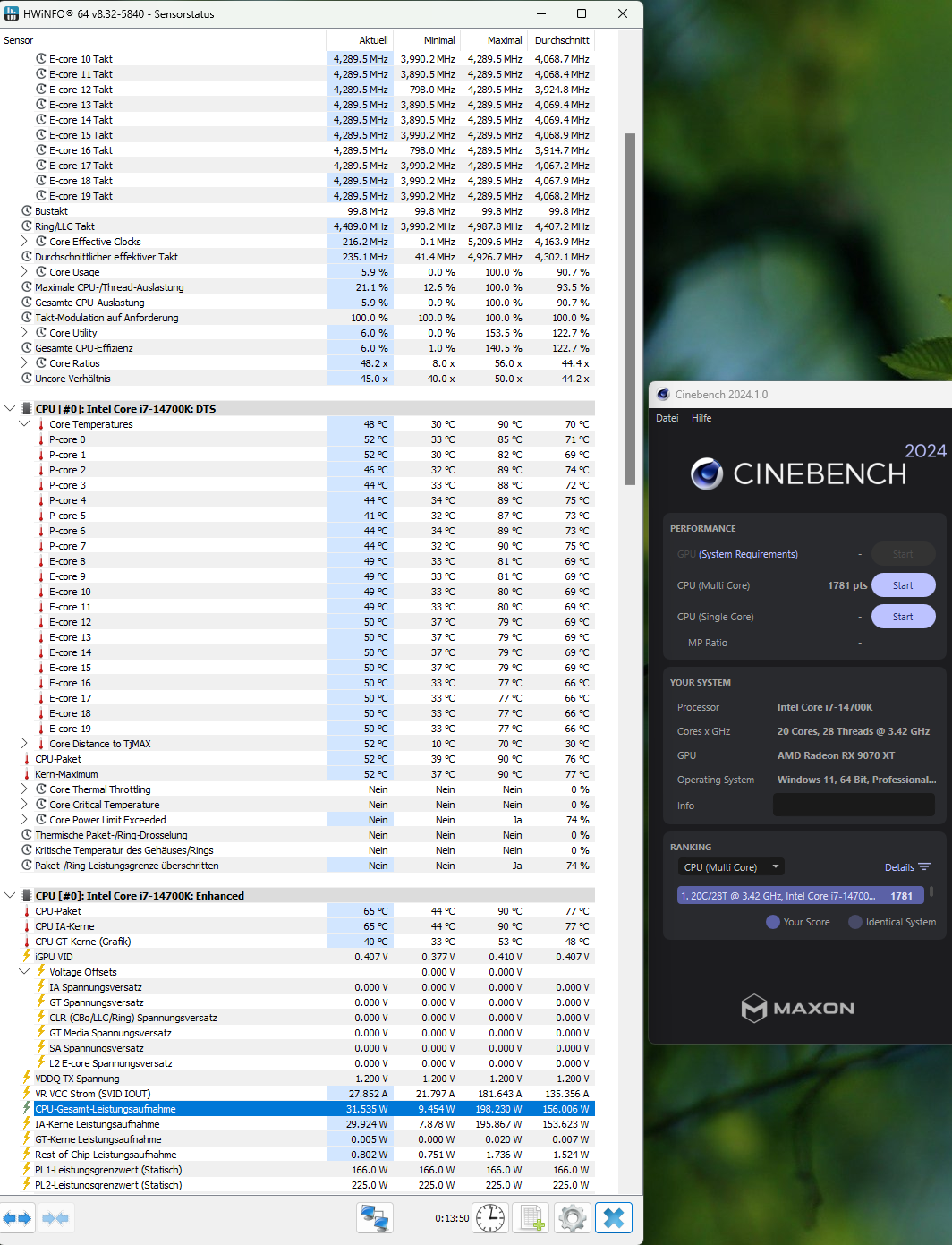

Habe mal spaßeshalber gerade eben den Cinebenchtest durchlaufen lassen. (Mit dem System aus der Signatur)
Ist gedrosselt mit PL1/PL2 auf 166W /225W. Und auch Luftkühlung!
Im Alltag fahre ich mit einem Maximaltakt von 4K/ 5,3K und nicht wie hier im Test mit 4,3/5,6K E/P.
Kühl und leise ist mir wichtiger als Rekorde in der Leistung, die ich eh nur in seltenen Fällen benötige, wie z.B in Stalker 2,
