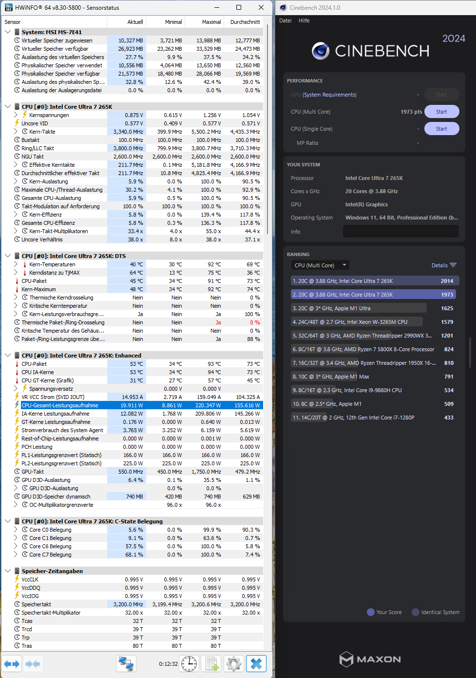

Mir ist schon seit längerem Aufgefallen (eigentlich seit anfang an) das der P-Core 6 aus der Reihe tanzt.
Ich hab immer gedacht das ist normal. Aber inzwischen denke ich, das ist es nicht.
In Cinebench24 erreiche ich 1750 Punkte. Müssten das nicht um die 2000 sein?
Alle anderen Kerne laufen von den Temperaturen her Normal würde ich sagen.
P-Core 6 hingegen ist 15-20 Grad heißer und läuft ca. 50% der Zeit in die thermische Drosselung.
Irgendwie hab ich das Gefühl, dass der CPU nicht in Ordnung ist. Meint ihr das ist ein Garantiefall? Im Dez24 bei Alternate gekauft.
Ich hab hier mal ein HWinfo Screenshot, gemessen über die Cinebench24 Multicore Laufzeit. Passt das so? Auch von den Taktraten/Spannungen. Ich kann natürlich auch noch andere Werten liefern.
Im Bios ist das XMP Profil aktiviert, sowie das Intel Performance Profil und der 200s Boost aktiviert.
Auch schon mehrmals Kühler und CPU demontiert/montiert. Auch mal das Offsetkit ausprobiert.
Würde aber auch vermuten, dass die Temperaturen dann insgesammt schlechter/besser werden müssten.
Ich danke euch für eure Einschätzung.

Die kühlung ist aber auch nicht toll, da sind etliche andere Kerne auch bei 98 Grad wenn No 6 dann bei 104
hängt. Das ist alles unbefriedigend. Bei richtiger Montage und WLP sollte das nicht so hoch gehen.

Ich würde einfach mal (über die Kühlereinstellung) die max. Stromgrenze herabsetzen.
Und ja, deine CineBench Punkte sind etwas niedrig.
Ich habe mit Lüftkühlung (etwas) bessere Werte.

Ich würde einfach mal alles auf Default stellen und als Kühler den Towerkühler angeben,
XMP aktivieren und dann mal zusehen, was bei HWInfo während des Cinebench abgeht.
Ich habe bei meinem System mit den Defaulteinstellungen bei Cinebench 2066 Punkte erreicht wie im CB Test angegeben. Ich habe dann nur die Leistung über PL1/PL2 so begrenzt, dass ich definitiv unter 100 °C bleibe und die durchschnittliche Leistungsaufnahme bei etwas über 150W liegt.
Mit den immer noch erreichten 1973 Cinebenchpunkten bin ich sehr zufrieden (für einen Office-PC ;-)).
Also bevor man jetzt mit Garantie/Gewährleistung/RMA anfängt.
Kühlkörper runter --> alles reinigen (am besten erst trocken dann mit 99,9% ISO) --> neue WLP auftragen --> alles wieder gut festschrauben. Wichtig du musst schon etwas Anpressdruck aufbringen allerdings halt auch nicht mit Gewalt Ran gehen.
Mit solch einem Testlauf muss Windows und alles andere, was noch im Hintergrund mitläuft, weiterhin laufen. Zwar hat dein Prozessor hierzu die E-Kerne, aber wie gut diese mit angesteuert werden, hängt von Windows und den verwendeten Anwendungen mit ab.
Aus diesem Grund ist auch Windows 11 besser für Intel-Prozessoren. Weil hiermit die P und E Kerne besser angesteuert werden. Mit Windows 10 läuft solch ein System auch, aber die Kerne werden hiermit nicht so gut wie mit Windows 11 angesteuert.
Dass einzelne Kerne mit der Temperatur etwas höher ausfallen, ist daher vollkommen normal.
Ist zum Beispiel mit meinem 13900K Prozessor nicht anders.

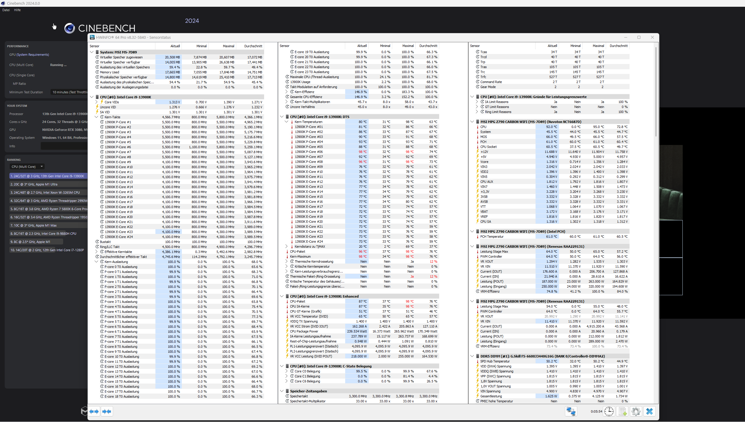

In deinem Fall läufst du mit 217 Watt in ein Temperaturlimit, bei mir sind es bei etwa 260 Watt.
Wenn ich diesen Test noch eine Weile laufen lasse, rennen auch einzelne Kerne in das Temperaturlimit von 100 °C rein. Das liegt daran, weil ich keine paar ml an Wasser wie mit deiner AIO befüllt habe, sondern fast 3 Liter und diese benötigen etwas länger bis sie eine gewisse Temperatur mit der eingestellten Drehzahl der Lüfter erreichen. Denn in meinem Fall habe ich nicht nur einen 360er verbaut, sondern einen 240er + 420er intern und extern einen 360er Mora, der alleine schon mindestens 3x größer als dein Radiator ist. Dadurch habe ich einen höheren Spielraum, um in einem Temperaturlimit zu laufen.
Auch einzelne Kerne haben eine gewisse Temperaturdifferenz zu anderen Kernen. Was, wie bereits geschrieben, vollkommen normal ist. Ist daher gar kein RMA Grund und wirst du auch nirgendwo als defekt anerkannt bekommen.
Übrigens habe ich bei mir, damit nichts limitiert auch die Ampere auf 512A gesetzt, sonst würde zwar das Limit mit P1 und P2 auf 4095 Watt gesetzt nicht limitieren, aber die Stromaufnahme, die mit Default in meinem Fall auf 307 A gesetzt wäre. Asus setzt dieses Limit auf 400A, statt 307A. Aber solange du in ein Temperaturlimit rennst, bringen dir 512A auch nichts, weil du dann erst recht in ein Temperaturlimit rennen wirst. Intel empfiehlt aber nicht über 400A zu gehen.
Ich bin mit meinem 13900K Prozessor auf 1790 Punkte gekommen.
Wäre mir den Aufwand nicht wert, den es braucht um einen "Defekt" bzw. einen Mangel nachzuweisen, denn den Beweis wirst du führen müssen.
Was in der Praxis passiert: CPU wird beim Händler auf ein Board geschnallt und sobald der POST-Screen zu sehen ist, wird deine RMA abgelehnt.
Darüber hinaus ist die absolute Leistung einer CPU, sei es in Benchmark Punkten oder ausgelesenen Taktfrequenzen ausgedrückt, niemals von der Hersteller Garantie abgedeckt. Dafür gibt es einfach viel zu viele Variablen, die das am Ende beeinflussen.
Ich schätze einfach mal, dass das Verhalten deiner CPU in der Beschaffenheit auf Silizium-Ebene begründet ist. Leckströme etc.
Wenn es dir wirklich wichtig ist, würde ich die CPU verkaufen (da kein Defekt vorliegt) und mir ein anderes Modell suchen.

Vollkommen korrekt, daher habe ich vorhin extra im Bios bezüglich dieses Testlaufs alles hoch gesetzt. Normalerweise habe ich für P1 und P2 auf 253 Watt gesetzt und 307A, was das Board als Default setzt. Denn damit wird zwar in Games, obwohl keine 253 Watt erreicht werden, einzelne Kerne etwa 100 - 300 MHz weniger anliegen haben, aber immer noch genug Leistung aufbringen, sodass ich gar keine Nachteile ersehen kann.
Bezüglich der Effizienz sind daher normalerweise diese Settings mit 253Watt und 307A gesetzt. Asus nimmt hierzu aber 400A. Zwar könnte ich auch diese 400A setzten, aber ich komme auch mit 307A gut aus und belasse es dabei.
In Games komme ich in der Regel nur auf etwa 55 - 120 Watt und mit gewissen Anwendungen, wie z.B das Bearbeiten von Videos auf etwa 140 Watt. Daher erreiche ich normalerweise dieses Limit mit 253 Watt nicht und selbst wenn laufe ich mit meiner custom Wakü damit nicht gleich in ein Temperaturlimit. Den Games oder normale Anwendungen lasten in der Regel nicht alle 24 Kerne auf 100 % aus.
Es kann halt kurz nach einem Start eines Games dazu kommen, dass für ein paar Sekunden bis zu 200 Watt erreicht werden. Aber das legt sich, sobald das Spiel geladen und anläuft.

Mit solchen Tests oder Stresstest wirst du auch mit einem Luftkühler mit einzelnen Kernen in einem Temperaturlimit rennen.
Ein Core Ultra 265K hat 20 Kerne und mein 13900K Prozessor, sogar 24 Kerne. Diese Kerne laufen mit solch einem Testlauf auf 100 % Last und erreichen deshalb auch eine sehr hohe Leistungsaufnahme. Selbst mit einer custom Wakü werden hierbei bestimmte Temperaturen erreicht. Das lässt sich nicht mit AMD vergleichen, die nur bis zu 16 Kerne haben.
Mit Games und normalen Anwendungen sollten die Temperaturen aber nicht so hoch ausfallen. Weil dann keine 100 % Last, auf alle Kerne anliegen wird.
Reaktionen: ThoZim
Custom Wakü hat nichts zu sagen, kann genauso wie eine AIO mit nur einem Radiator aufgebaut sein und bringt dann keinerlei Vorteile. Custom bedeutet nur, dass alle Bauteile selbst ausgewählt und eingebaut werden. Das Grundprinzip ist aber immer dasselbe und daher hat eine custom Wakü ihre Vorteile, sobald mehrere Radiatoren verbaut werden.
Zum Beispiel in meinem Fall, mit intern einem 240er + 420er und extern mit einem Mora 360. Denn erst damit lässt sich die Wassertemperatur mit einer niedrigen Drehzahl der Lüfter niedrig halten und die Wassertemperatur ist auch ausschlaggebend, wie warm einzelne Komponente damit ausfallen.
