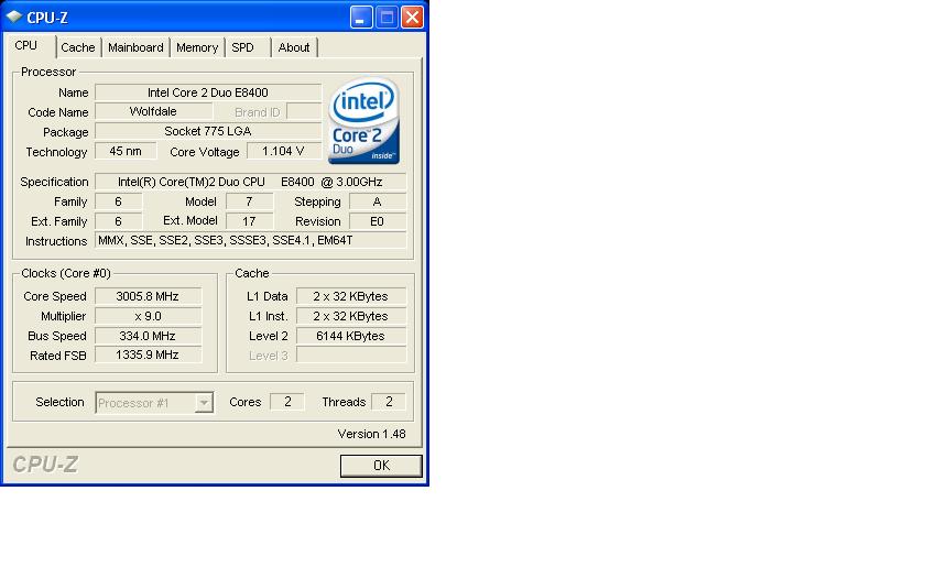

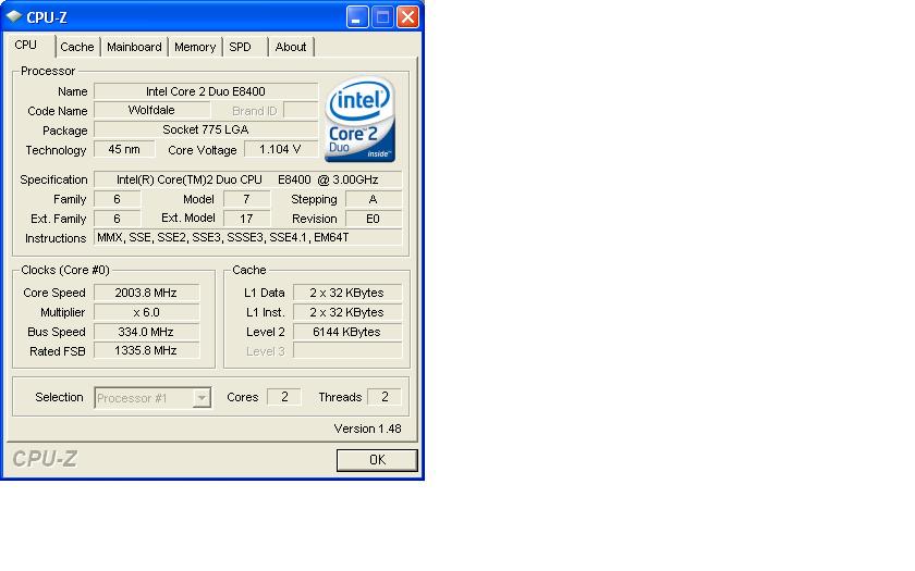

hallo!
ich hab mir gerade mal cpu-z downgeloaded!
jetzt bin ich ein bisschen verwirrt und zwar springt der corespeed andauernd von 2ghz (1. bild) auf 3ghz (2. bild) und wieder zurück! der multiplier schwank auch zwischen x6 und x9...
dies passiert auch wenn ich mit six engine auf turbo mode umstelle!
was kann das problem sein? ich hab nichts im bios verändert...
Ich würd es nicht ausschalten. Das ist eine Stromsparfunktion vom Prozessor. Wenn wenig Leistung benötigt wird, dann taktet er runter um Strom zu sparen.
Das ist also ganz normal. Wenn du wissen willst, wie der Prozessor taktet, wenn er belastet wird, dann lade dir noch "Prime" runter. Mit dem Programm werden alle Kerne voll ausgelastet und dann müsste er auch mit 3 GHz takten.
das ist intels stromstarfunktion;) . das ist schon richtig so. wenn du keine leistung brauchst wird der multi auf 6 verringert. vllt spinnt es bei dir aber wenn du bei belastung keine probleme feststellst würde ich es lassen. du könntest es aber auch im bios ausschalten.
Das sind die Stromspar Techniken, kannst du getrost an lassen (weniger Abwärme, weniger Strom).
Wenn der CPU Arbeit zugeteilt ist, taktet sie automatisch hoch + durch die Six Engine 3% übertaktet (3100 MHz bei mir).

Wenn nicht erwünscht, C1E und Speedstep "Disablen", Punkt.

Wenn du jetzt die Asus P5Q Serie meinst, ist C1E auch nach dem OC aktiv.
Allerdings wird die VCore nicht abgesenkt, nur der Multi.
Speedstep ist beim OC sowieso standardmäßig deaktiviert.
MfG.
Ja, der Multi wird auf 6 runtergeschraubt. Aber ich glaube bei jedem Board auch nach dem OC!
Dein Thread hat sicher seinen Zweck erfüllt, nämlich den Hinweis zu beachten zuerst die
SuFu in Anspruch zu nehmen.
Eist/Speedstep/C1E sind brauchbare Energiesparfunktionen und "normal".
