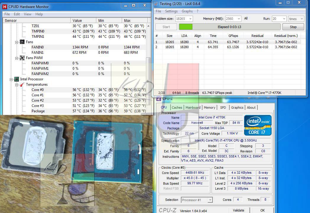

Anscheinend sind die ersten Haswell schon geköpft. ;) und siehe da... Die Temps Stimmen xD
gefunden im Pcgh Extreme forum

Euch hat das also auch gewundert - ich hatte vorgestern zuerst andere Tests, wie z.B. den von ht4u gelesen, und da war auch bei einer 4,5 GHz-Übertaktung nichts von gesteigerten Hitzeproblemen feststellbar - Zitat:
"Die Temperaturen lagen dabei auf einem ähnlichen Niveau wie bei den "Ivy Bridge"-Prozessoren. Knapp über 80 °C bei Verwendung von einem Scythe Katana III Kühler sind dabei zwar nicht gerade kalt, aber kritisch sind sie auch nicht."
Haswell wird wie Ivybridge im gleichen 22nm-Verfahren hergestellt, hat ca. 10% mehr Fläche und wurde mit einem etwa gleich großen TDP-Zuschlag bedacht, so dass das Ganze ziemlich schlüssig in Richtung gleicher Temperaturen geht (der Extrachip der integrierten Spannungsregler verursacht theoretisch und vermutlich auch praktisch eine vergleichsweise vernachlässigbare TDP).

SMD-Kondis/-Widerstände/-Spulen, w.a. immer... Auf jeden Fall extra viel zu weit außen angeordnet, um durch ein Cuttermesser nicht beschädigt zu werden - und vermutlich damit auch der Grund, warum es kein einziges Bild eines funktionsfähig gebliebenen, geköpften Haswell im Netz gibt :D
