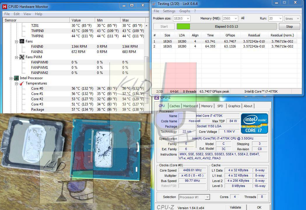

D@rk schrieb:
Anscheinend sind die ersten Haswell schon geköpft. ;) und siehe da... Die Temps Stimmen xD
gefunden im Pcgh Extreme forum
link wäre schön
<60 °C bei 4,50 ghz mit LinX (deutlich wärmer als Prime95) ist sehr gut.
Krautmaster schrieb:
ach Köpfen einer 350€ CPU, es gibt wilderes ;) ich überleg mir ob ich mir ne TITAN hol um daran rumzulöten :D
link wäre schön
Link kann ich erst heute abend schicken wenn ich zuhause am pc bin wo ich den gespeichert habe.
Kla mach ich :)
