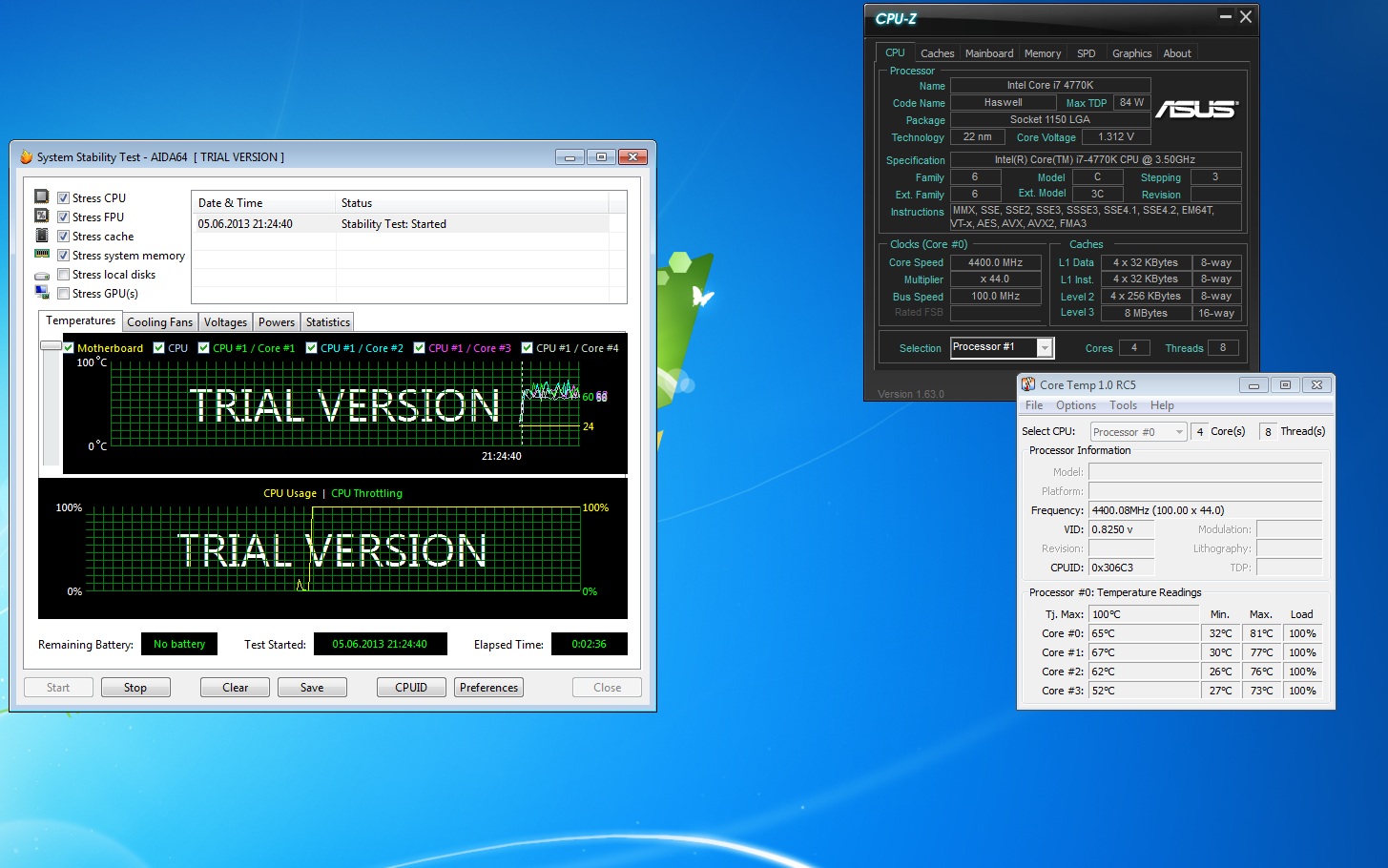

ich teste gerade meinen ram auf 1333mhz und zumindest bekomme ich nicht direkt nen bluescreen @ 4,4ghz@1.3Volt. Auf Standard (1600) hatte ich selbst bei 1.35 direkt nen BS.
benutze AIDA Extreme Stability Test
ASUS spricht im Guide ja auch davon, den RAM-Takt erstmal unten zu lassen. Allerdings ist da mehr von 1600 die Rede.
For an easy experience, keeping memory speeds at DDR3-1600 (or below) while overclocking the CPU is advised. Once the processor is fully stable at the target frequency, memory frequency can be increased according to the capabilities of the IMC (Integrated Memory Controller). Overclocking Haswell in this way makes it easier to pinpoint where any instability is coming from.
The recommendation would be running DDR3-1600 or DDR3-1866. At DDR3-2133 we begin to observe impact to processor stability.
daran liegts scheinbar auch nicht, ist nämlich gerade etwa 10min im stresstest abgeschmiert ^^
ich hab halt echt ne richtig miserable cpu erwischt. denke nicht, dass das normalfall ist, dass man nicht mal 4,4 mit ner guten wakü bekommt...
Wie sieht den deine Wakü aus? Die temps sind doch i.o
naja die temperaturen sind zwar in ordnung, allerdings bekomm ich nciht mehr als 4,3ghz ohne andauernd bluescreens zu bekommen. das ist schon sehr unterirdisch :(
Ich hab eine Cooler Master Seidon 240, hab zwar kein Vergleich da Neu eingebaut im neuen haswell system, aber die ist schon recht ordentlich
