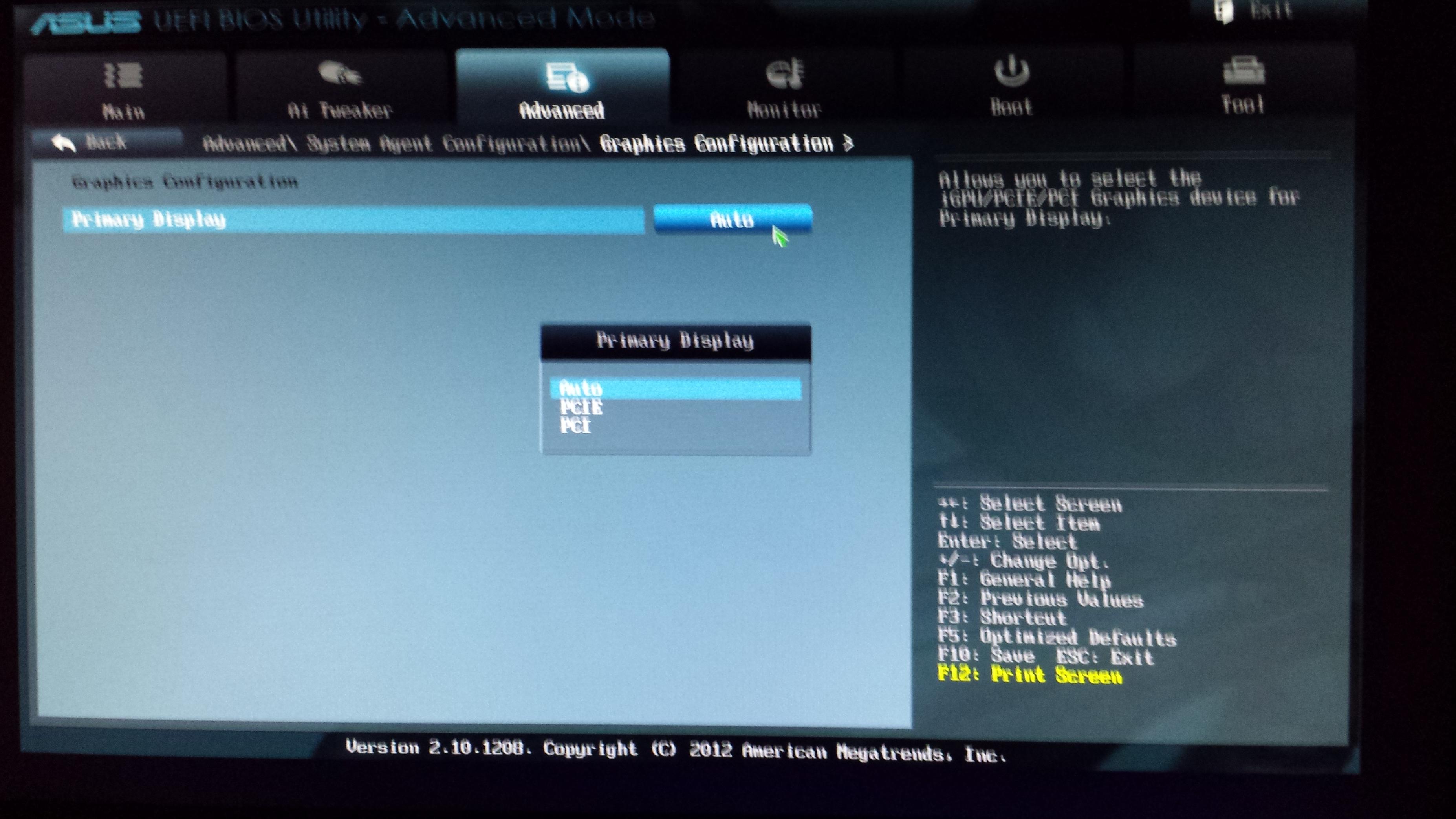

und was steht bei dir unter graphics konfiguration , nur Primär Display?

cpuman990 schrieb:Ja es dort steht nur primary display.

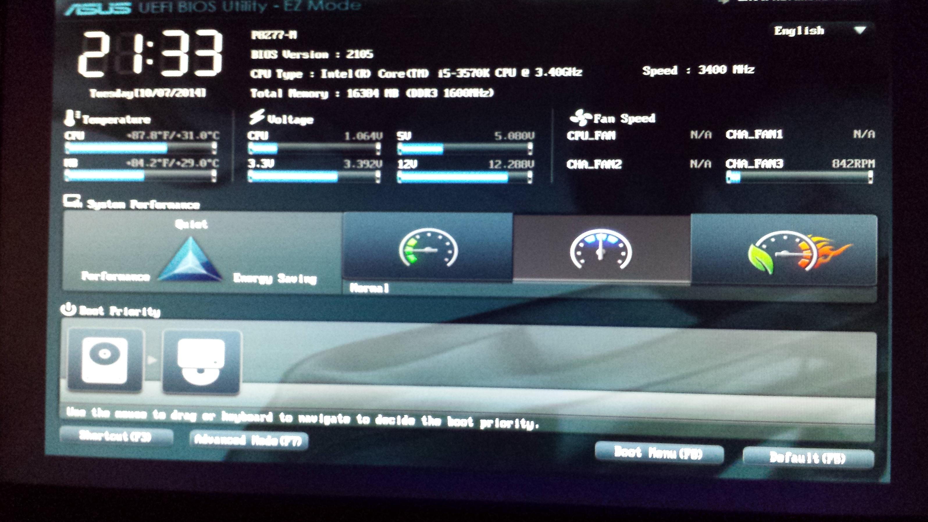

kannst ein BIld vom Bios machen, also dort wo man die CPU , Namen des MBs und die Bios-Version sieht, und vllt noch ein BIld mit Grafik Configuration

cpuman990 schrieb:Hier bilder vom bios
Also rechts sieht man deutlich das man auch iGPU auswählen kann , aber es wird nicht eingeblendet.
Versuch mal die Einstellungen komplett auf Standard zu legen und dann die Grafikkarte raus und dann umstecken auf Mainboard Grafikanschluss , dann versuchen zu starten.
Wenn das nicht funktioniert , gehst mal auf diese Seite und lädst die Treiber für die Interne Grafik runter.
http://www.asus.com/de/Motherboards/P8Z77M/HelpDesk_Download/
