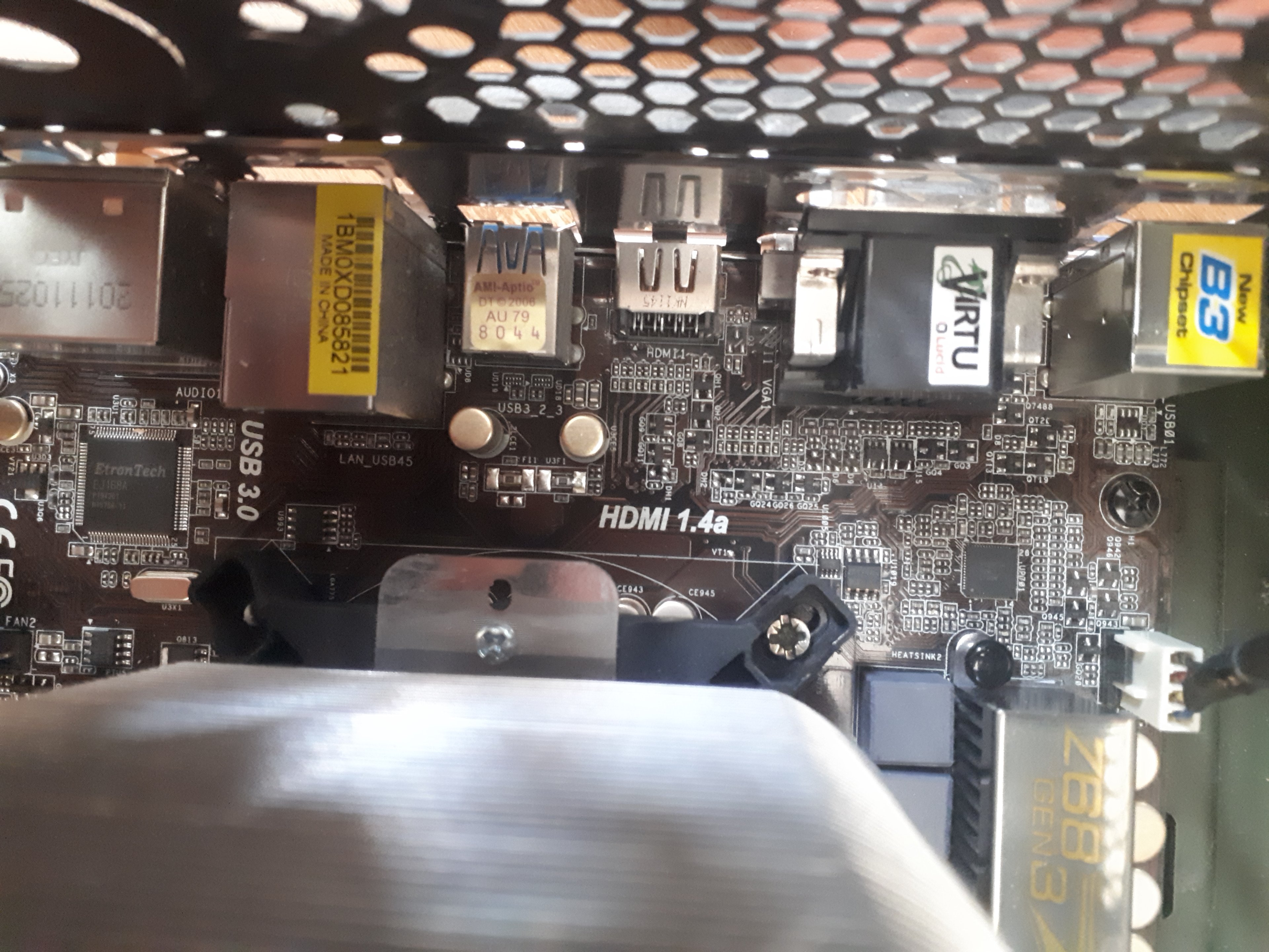

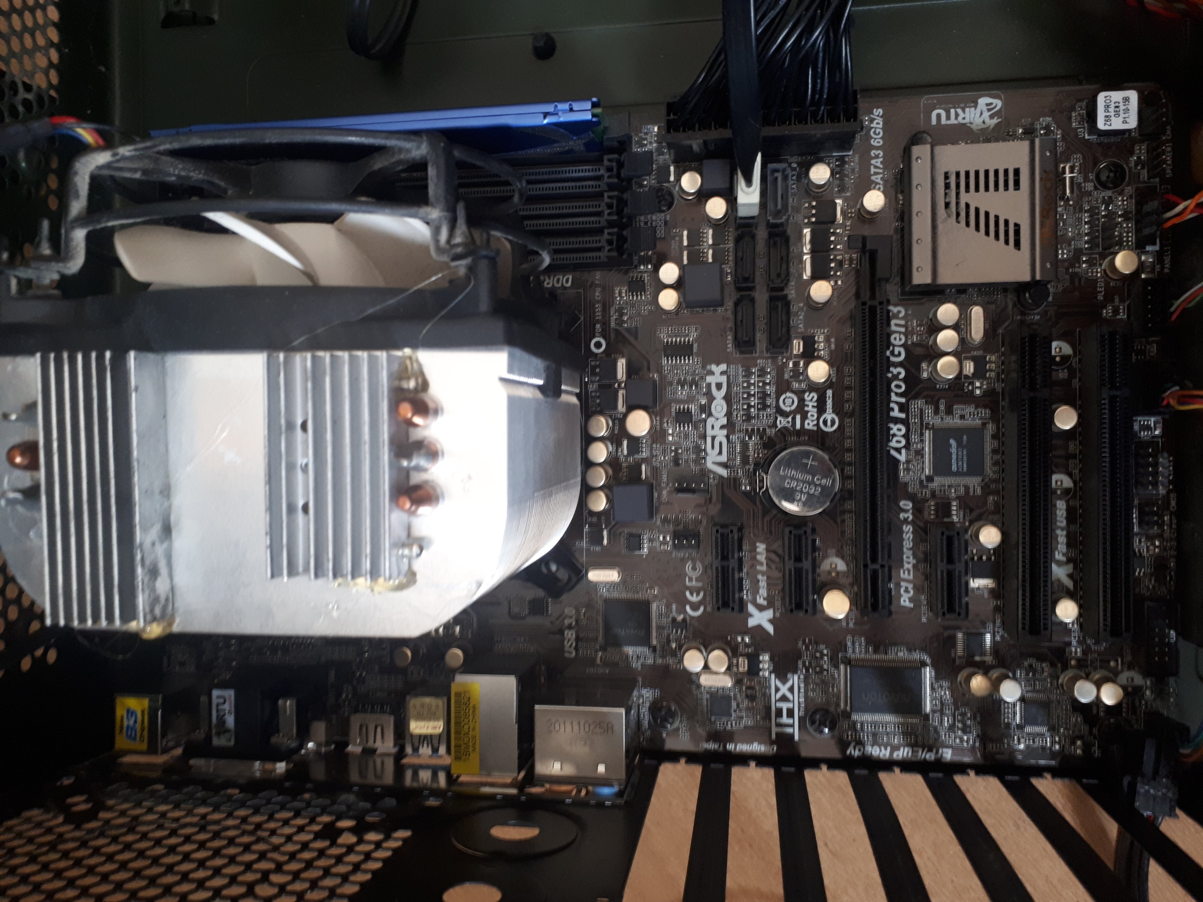

Auf meinen Mainboard ist ein Kratzer der über ein paar Leiterbahnen geht, das könnte die Ursache sein. Das Mainboard hab ich mit dem Problem gekauft und der Kratzer war auch schon drauf.
Ich mach morgen ein Foto vom Mainboard, heute ist das Licht sehr schlecht.
Hättest natürlich Recht. Der Kühler war staubig.
Im dem Bild ist der Kratzer.
