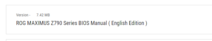

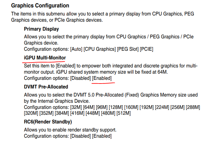

Im Bios kann ich keine Option zum aktivieren / deaktivieren der iGPU finden und somit gibt es auch keine "unbekannten Geräte" die gerne einen Treiber für die nicht gefundene iGPU haben wollen
https://dlcdnets.asus.com/pub/ASUS/...UF_GAMING_INTEL_700_Series_BIOS_EM_WEB_EN.pdf
xexex schrieb:
Du verlinkst auf die falsche Bedienungsanleitung
😂 und dann wird es auch leider nicht besser 😉

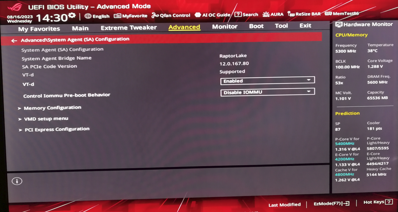

ich habe extra mal ein Foto aus dem Bios Handbuch von den entsprechenden Einstellungen gemacht :
und hier die enstrechende Stelle in meinem Bios:

Intruder schrieb:
habe dir doch das Handbuch von meinem Board geschickt ?!?

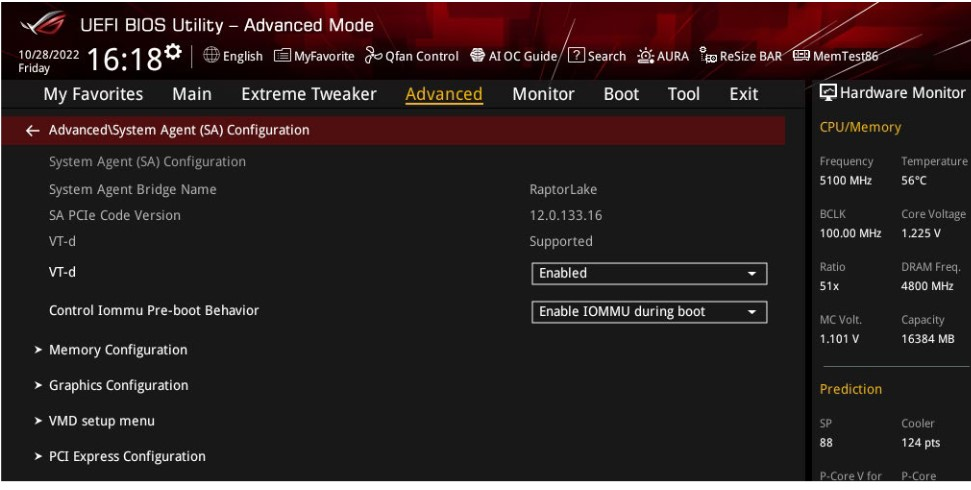

Du hast das Handbuch von deinem Board verlinkt, aber nicht von dem BIOS von deinem Board....
Ich halte es persönlich für unwahrscheinlich, dass diese Option komplett fehlt, weil sich hier auch die Reihenfolge von mehreren GPUs festlegen lässt. Selbst wenn du keinen HDMI/DP Port hast, hat dein Board einen Thunderbolt Header.

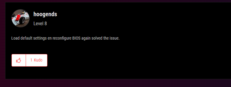

Ich würde einfach dem Tipp aus dem ASUS Forum folgen, es wäre nicht das erste mal dass bestimmte Konfigurationsbäume nicht erscheinen weil man eine Konfig übernommen hat, statt das UEFI nach dem Update zurückzusetzen.

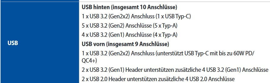

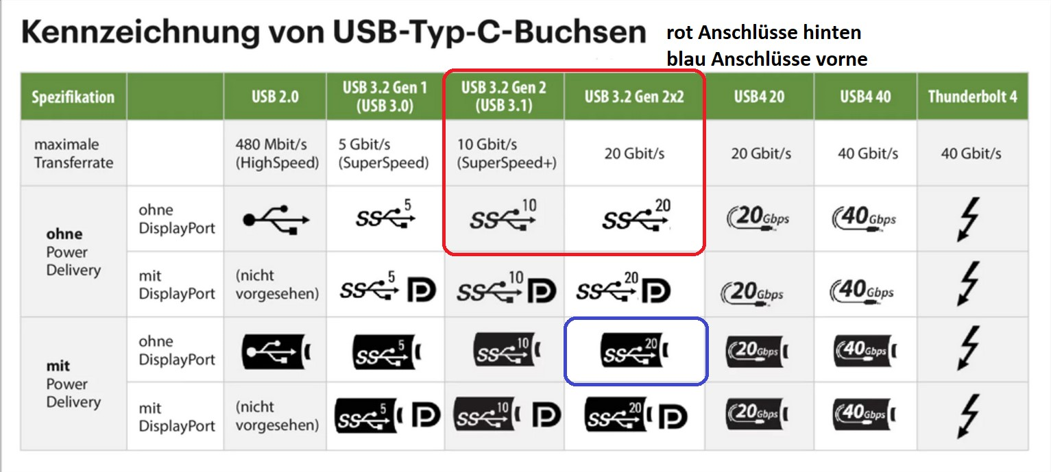

dies ist Richtig 👍und es würde auch mit USB 4 funktionieren bzw. wenn man ein USB 3.2 mit dem Zusatz "DP" hat.
Dies ist bei mir nicht der Fall... bei mir sind alle USB-Ports - auch die mit "Thunderbolt" reine Datenports und können keine Displays nutzen. Dafür müsste das "D" für Display am Logo vermerkt sein bzw. es müsste sich um ein USB 4 20 / 40 oder reinen Thunderbolt 4 Anschluss handeln.
aber auch ich kann mich irren. Kann mich nur auf die Daten von Asus bzw. den Spezifikationen von USB.org richten
Das Bios-Handbuch ist generell für alle ROG Z790 Mainboards und beinhaltet alle möglichen Einstelloptionen für die gesamte Produktreihe. Es haben aber nicht alle Boards die gleichen Features...
und wenn die Features fehlen, so sind auch entsprechende Bios Einträge somit hinfällig.
Das ist wie beim Auto die Betriebsanleitung. Du hast ein Schaltwagen und dennoch wird im Handbuch die Funktionsweise der Automatik beschrieben. Ein Handbuch für alle Fahrzeuge inkl. der maximalen Ausstattungsliste, die möglich gewesen wäre. Und jeder bekommt das gleiche Handbuch. Ob Vollausstattung oder Buchhalter (nichts drin)

@xexex -- es ist nichts ausgegraut wenn du dir das gepostete Bild von meinem Bios dir anschaust - die Funktion ist schlichtweg nicht vorhanden und was will man an Updatefehlern machen wenn es Stock - out of the box so war und nach jedem Bios Update, welches auch ein Resett beinhaltet, noch immer so ist?
Was nicht da ist, kann man auch nicht aktivieren oder sich dazu hexen. Selbst mit Edding auf Bildschirm wird sich nichts verändern nur das es dann permanent da stehen würde...
Unter dem Link was ich gepostet habe, verhielt es sich genauso.... Daher eine Frage. Hast du das IME und UEFI Update in der korrekten Reihenfolge eingespielt und die Einstellungen danach zurückgesetzt?
Wenn ja, und der Menüpunkt erscheint trotzdem nicht, wäre das von ASUS extrem schlecht gelöst, weil du dann tatsächlich kein Quicksync nutzen kannst.Selbst wenn du eine KF CPU hättest, sollte der Punkt noch immer da sein, weil du dann dort immernoch die Auswahl zwischen GPUs machst.
Aber wenn das so ist, dann ist es halt so...
das mag schon sein das es sich "ähnlich" verhält aber nicht genauso. Bei dem von dir geposteten Link handelt es sich um ein ROG STRIX Z790-E Gaming Board was von Hause aus schon die Funktion für iGPU mitbringt.
Graphics​
1 x DisplayPort**
1 x HDMI® port***
* Graphics specifications may vary between CPU types. Please refer to ww.intel.com for any updates.
** Supports max. 8K@60Hz as specified in DisplayPort 1.4.
*** Supports 4K@60Hz as specified in HDMI 2.1.
**** VGA resolution support depends on processors' or graphic cards' resolution.
das da alles gibt es bei meinem Board überhaupt nicht. Es gibt kein Display Port, es gibt kein HDMI Port, es gibt kein Bild über Thunderbolt... es gibt nur Bild über externe GPUs.
