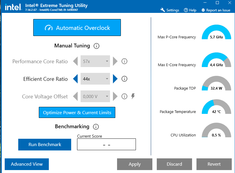

Reaktionen: KEV24in_Janßen
ich würd das simpler machen.
powerlimits im uefi/bios. erledigt.
probier mal "blau" 125/125.
undervolting, für weniger hitze, mangels dieser hardware nix aus erfahrung, aber so ein post kommt sicher.
Reaktionen: KEV24in_Janßen, GTrash81 und Darkling71
Wohl die blaue Schaltfläche wo "Optimize power & current limits" draufsteht.
Intel-CPUs haben zudem zwei Power Limits, long-term (PL1) und short term (PL2).
Standard ist 253/253, ich würde auch nicht auf 2x 125W runterghehen sondern eher was um den Dreh 150W bis 180W. Oder PL1 auf 125W und PL2 dann auf 150-180W.
Habe nämlich von einigen schon gelesen, dass es zu Rucklern führen kann, wenn die CPU beim Zocken in ihr Powerlimit rennt. Und das können schonmal 130W oder - je nach Spiel - auch deutlich mehr sein.

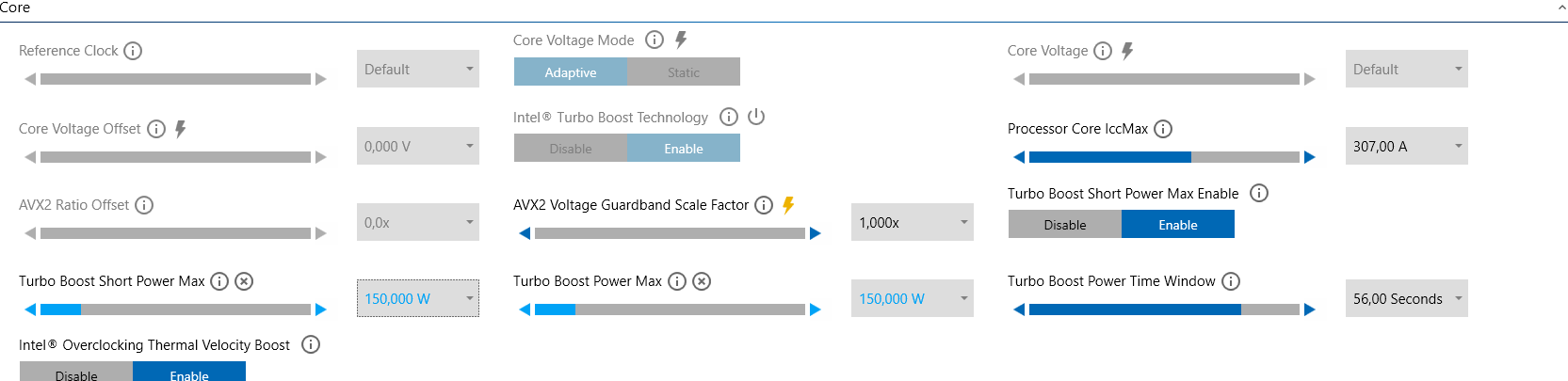

da kann ich nichts einstellen

Dann musst du das wohl im BIOS machen.
Ja theoretisch so optimalerweise macht man das dann direkt fest im Uefi.
