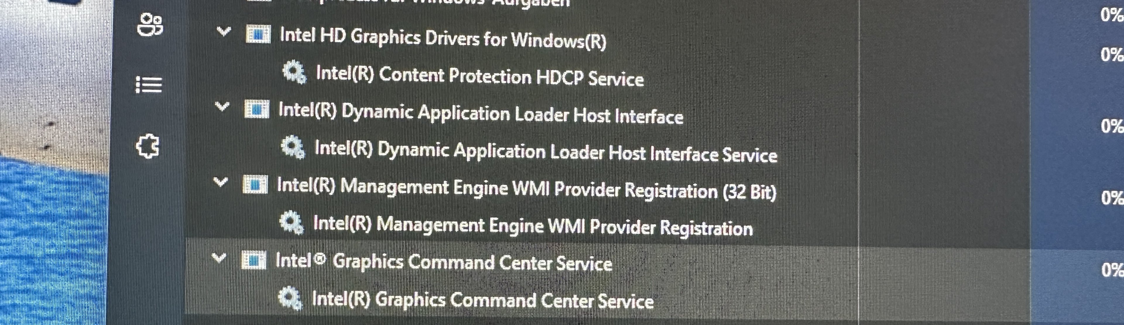

Hallo ich bin neu hier im Forum, ich hab eine Frage zu den Hintergrundprozessen von Intel
Ich habe ein Treiber Update von der Intel UHD 770 gemacht was die Prozessorgrafik Karte ist von meinem System
Jetzt meine Frage seitdem ich die Treiber aktualisiert habe tauchen diese Prozesse im Hintergrund auf, welche davon sind für was bzw. Welche kann man deaktivieren?
Ich möchte nicht das irgendwas mitläuft und den speicher auslastet
Mehr Arbeitsspeicher ist der bessere Ansatz. Zumal ich bezweifle, dass diese Dienstprozesse im Hintergrund derart viel Arbeitsspeicher belegen.
Grob gesagt :
Die sind ALLE nötig, aber nicht NUR (alleine) für die iGPU.
Und btw: Mit ner 4090 im System kann man die iGPU auch getrost ABSCHALTEN......
Können? Alle. Sollte? Keine. Und bei 64GB Arbeitsspeicher braucht man sich über die 10MB nicht aufregen.
Und, was nützt einem ein Windows, welches 10B verbraucht, aber bei jedem Mausklick dann erstmal alle nötigen Treiber lädt und initialisiert und dafür dann 10 Sek braucht, nur um das Rechtsklickmenü anzuzeigen....auch nicht befriedigend. Oder gibt es Symptome bei speziellen Programmen, die über zu wenig Speicher meckern?

Wenn man keine HDCP geschützten Streams/Filme schauen möchte, kann man 1 wohl weglassen. Im halben Jahr dann die Frage, warum des nicht geht. Genauso mit Nummer 4. Kann man wohl weglassen, aber n halbes Jahr später auch hier, warum gehts des nicht mehr?
Der Treiber wurde von Microsoft aktualisiert!
Das Command Center brauch knapp 120 mb RAM
Aber das Programm ist auf dem PC nicht zu finden

till69 schrieb:
Ich nutze die iGPU ohne 1 und 4 völlig problemlos.
auf den Z790 Apex kann ich die IGPU vom I7-13700K nicht nutzen da eine Nutzung technisch nicht vorgesehen ist und dort habe ich auch nur die Punkte 2 + 3 im Taskmanager drin.
auf dem Z790 LiveMixer mit dem I5-13600K dagegen ist Punkt 1 nicht vorhanden aber dafür der Punkt 4 und laufen auch mit obwohl die IGPU nicht bewusst genutzt wird.
Jedenfalls ist kein Monitor auf dem Anschluss auf dem Mainboard direkt bzw. auf dem IO/Shield angeschlossen.
Was die iGPU im Hintergrund anstellt, ist mir vollkommen schleierhaft aber mit gerade mal 15,9 MB RAM Nutzung ist mir das bei 64GB Ram vollkommen egal 😁

Jetzt mal langsam, also welche Treiber sind nun besser die aus dem Microsoft Updatekatalog ? Oder die direkt von Intel denn das Problem war das ich keinen Treiber für die die IGPU gefunden habe und mir die Anwendung Intel Grafikkontrollraum immer gesagt hat der Treiber wäre aktuell obwohl der von 2022 war
Ich glaube ich hab den falschen Treiber 🙄
Ich bin garnicht nach der Hardware ID gegangen und habe einfach einen aus dem Update Katalog installiert 🙄
Ich werd mich heute Nachmittag ran machen und den mit DDU wieder entfernen und einen mit der richtigen Hardware ID Suchen ich denke da werden die Hintergrundprozesse auch nicht mehr da sein
Denn die waren vorher wie gesagt auch nicht da
