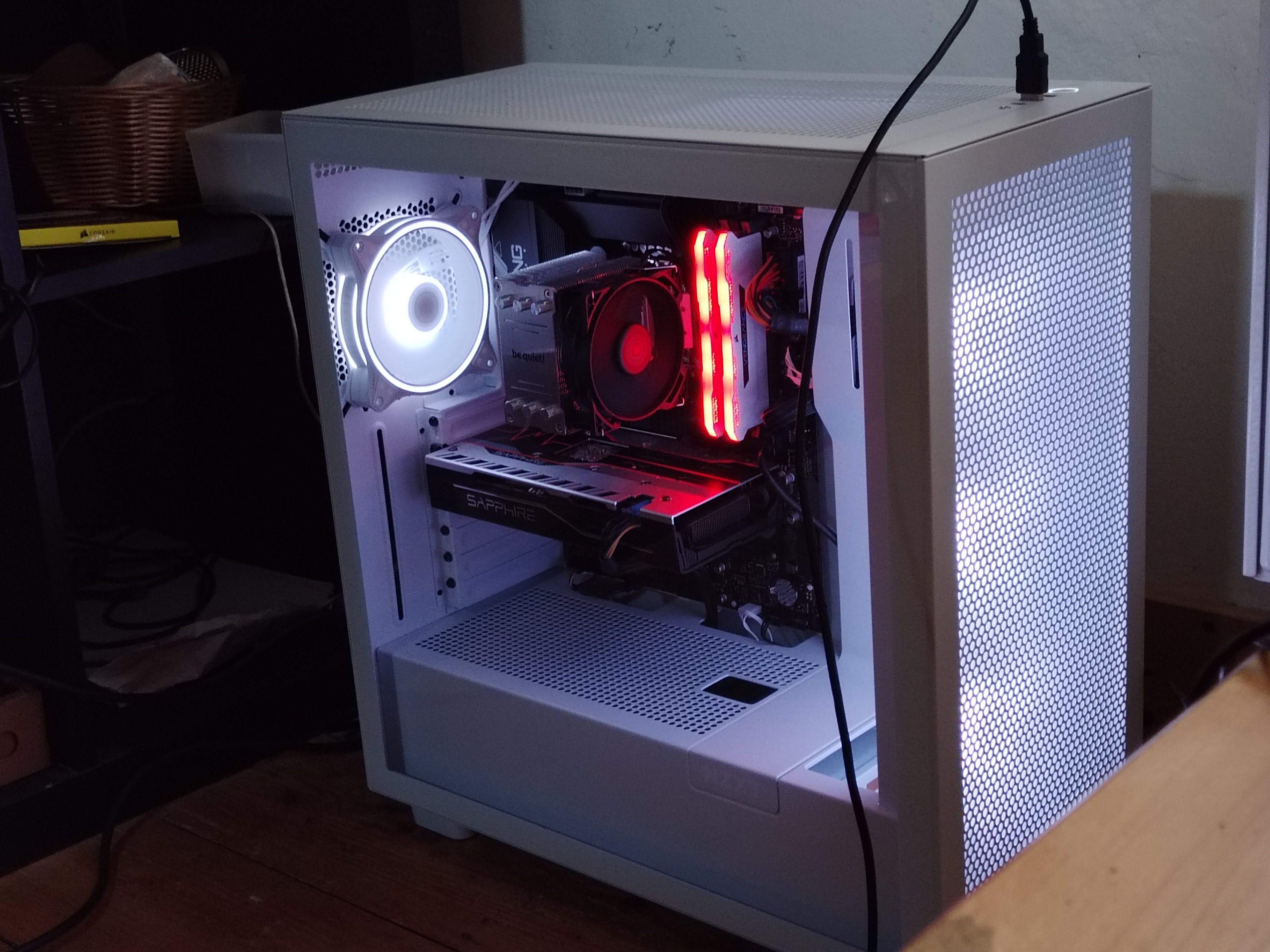

Könnte nicht zufriedener sein! Das GIGABYTE B760 GAMING X DDR4 ATX ist absolout ausreichend und der Rechner ist so schnell das ich nach 4 Tagen damit immer noch staune. War aber auch ein riesiger Sprung..
Ansonsten gute Temps und schönes Design (ich häng ein Bild mit an).
Ich muss ihn jetzt nur noch undervolten dann bekomm ich noch bessere Temps, außerdem kommen da noch hübsche weiße Kabel Extensions rein. Momentan GPU im IDLE: 35C, CPU ebenso 35C bei 10% Auslastung aber mehr lastet die meistens sowieso nicht aus. Habe die Fans in der Mainboard App auf Lautlos gestellt und man hört die wirklich überhaupt nicht. Das Netzteil hat auch noch locker gereicht, da es aber schon 8 Jahre alt ist wird es trotzdem demnächst mal ersetzt. Hab die Specs oben geupdated da es doch andere Teile wurden.

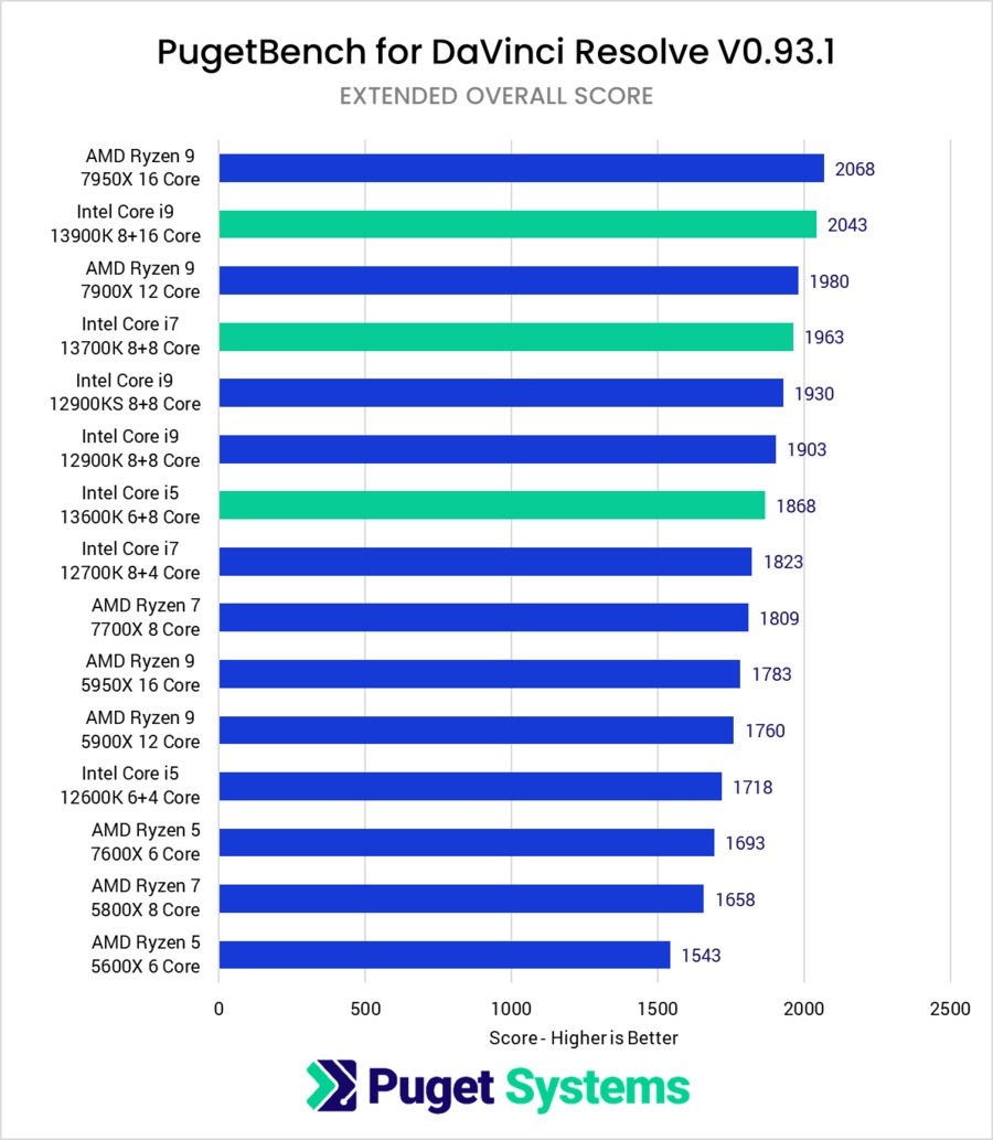

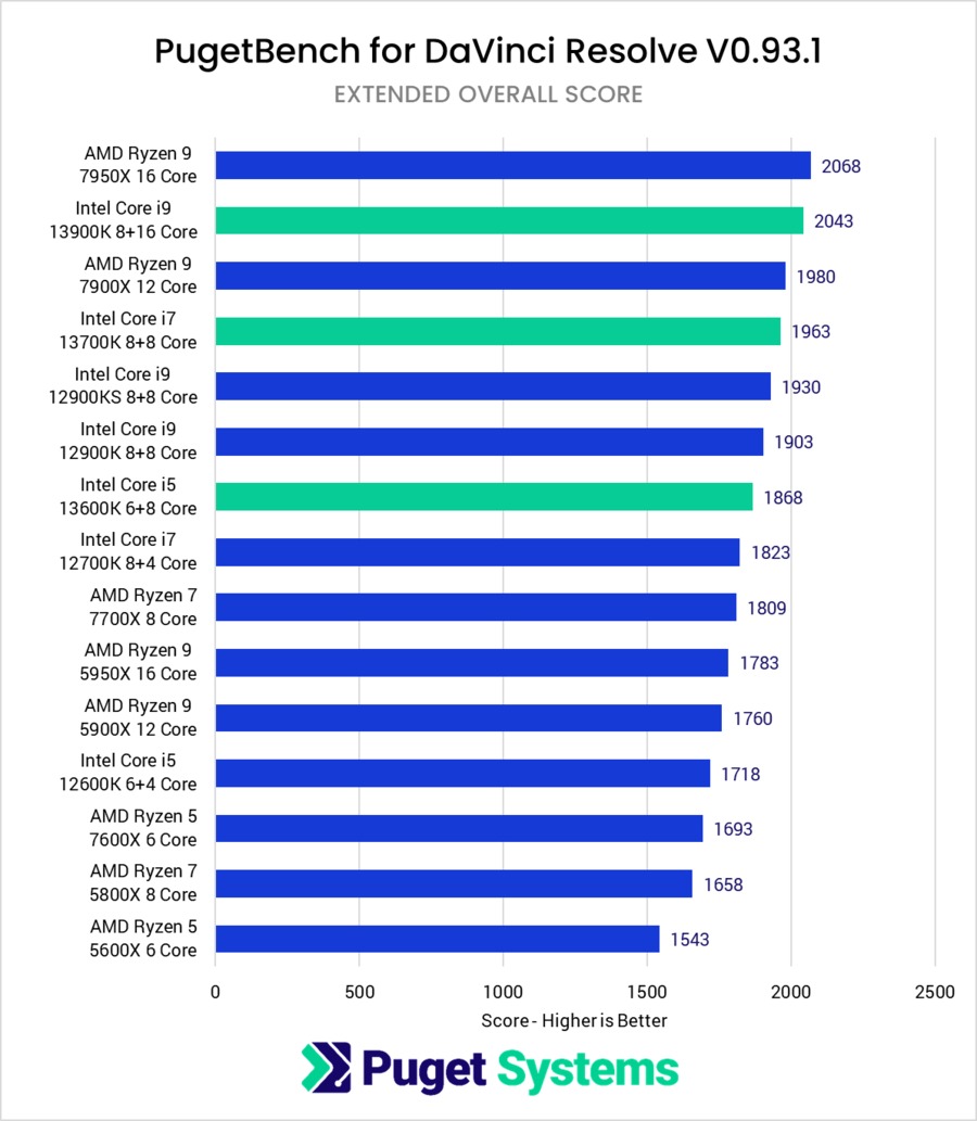

Stimmt aber wie es so ist.. Man möchte eben etwas länger abgesichert sein und im Videoschnitt profitiere ich doch sehr von der CPU.
