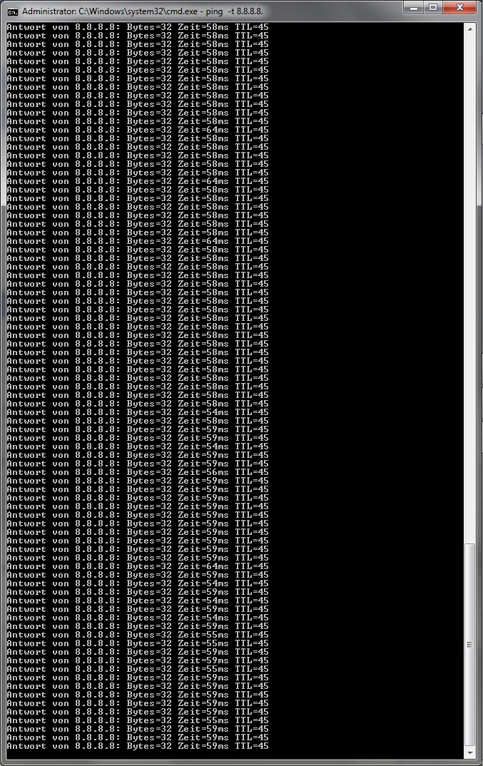

Würde auch mal einen Permaping machen und sobald was hakt sofort auf den Desktop switchen, um nachzusehen, ob Pakete verloren gehen bzw. deine Verbindung Aussetzer hat. Cmd öffnen, Fenster max. aufziehen.
ping -t 8.8.8.8.
Reicht für die Anzeige der letzten knapp 1,5 Minuten. Gibt vielleicht ja auch sogar Programme/Tools, die das schöner können.
Mit dem neuesten RTSS kann man sich auch die Frametimes ansehen, dann sieht man auch, ist es Hardware bedingt oder sind es Lags vom Internet.
