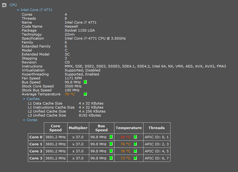

super_erik3011 schrieb:
Sind max. 85C° zu viel?
Ist es T[case] oder T[core/junction]? Ohne diese Information sind alle Antworten sinnlos.
Wenn es T[core/junction] ist, ist alles gut (das erlaubte Maximum sollte bei ca. 100 °C liegen).
Wenn es T[case] ist, ist es wahrscheinlich zu viel. Denn über dem thermischen Widerstand zwischen Die und IHS fallen bei Volllast dank der Intel-"Zahnpasta" gerne mal 15..20 K ab. Außerdem sollten es gemäß Spezifikation maximal 72 °C sein.
wie messt man den T(case)? Cpu Core Temp siet man im Bild.
T[case] kann man z.B. mit AIDA64 auslesen.
Wenn CoreTemp (zeigt wie der Name schon sagt T[core]) nicht mehr als 85 °C anzeigt, ist alles im grünen Bereich und du hast sogar noch 15 K Reserve, bis die CPU den Takt drosselt.
Falls dir der Kühler nicht zu laut ist, kannst du alles so lassen - spart Geld, Zeit & Ressourcen.
