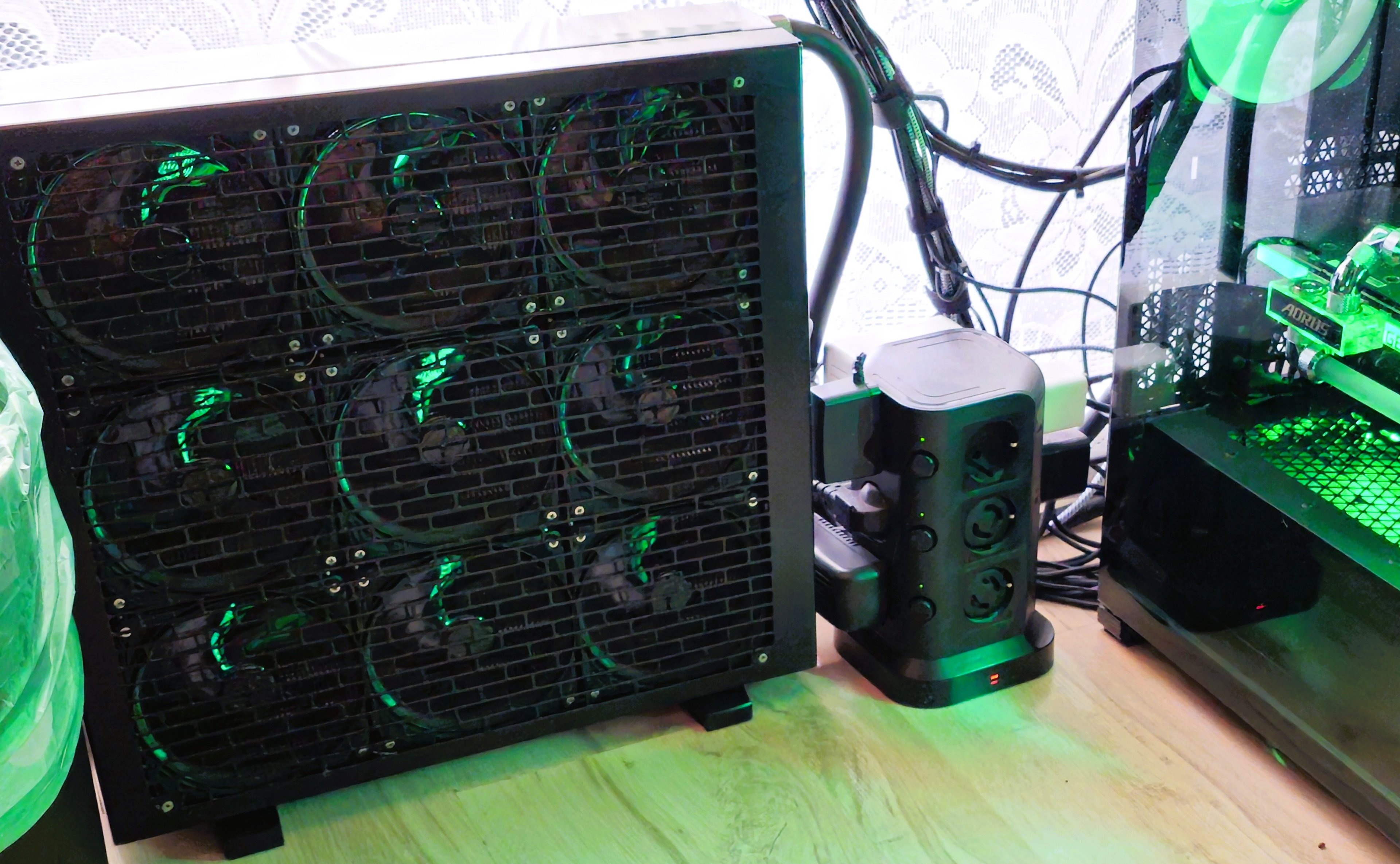

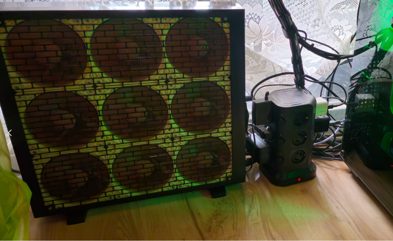

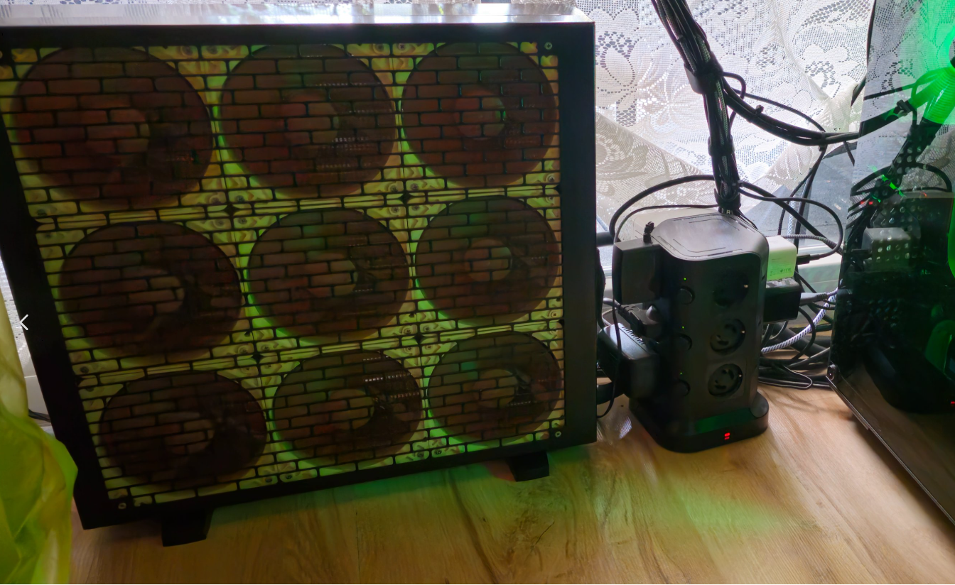

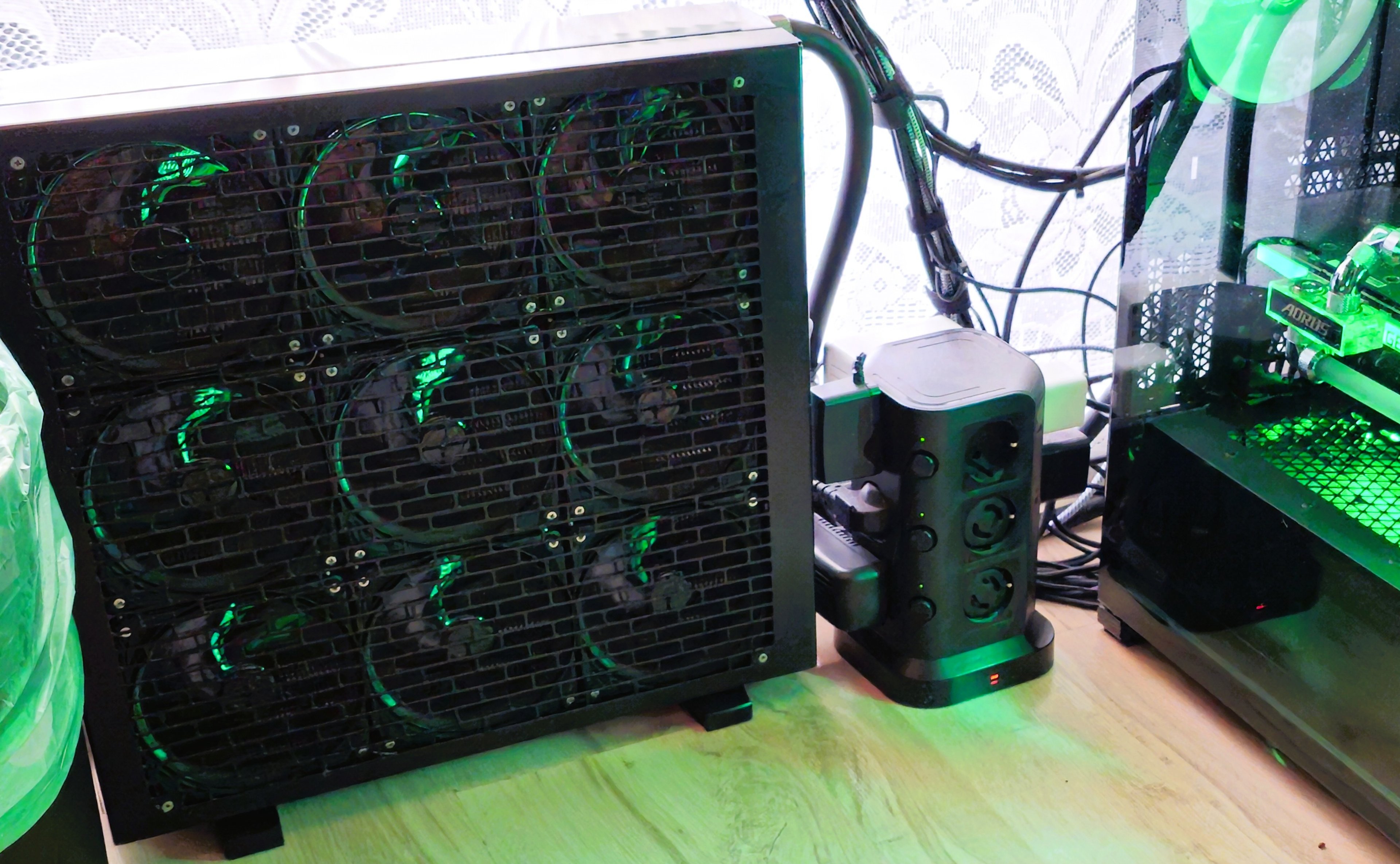

Habe letztens meine Lüfter auf meinem Mora auf schöne eLoops umgebaut.LiniXXus schrieb:Lüfter sind auf Luftdruck zwischen Lüfter und Radiator ausgelegt, wo nicht die Hälfte wieder durch den Lüfter und seitlich vorbeiströmt.
Zuvor hatte ich braune Noctua Lüfter drauf.
Die Wassertemperatur hat sich mit derselben Drehzahl um etwa 2-3 °C verschlechtert. Das liegt daran, weil die Noctua einen besseren Druck zwischen Lüfter und Radiator aufbauen konnten. Die eLoops sehen aber optisch besser aus, weshalb mir diese 2-3 Grad egal sind.
