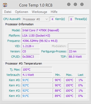

ich bin wirklich komplett ratlos. Ich habe seit heute ein riesen Problem mit meiner CPU, also meinem i7 4790K (habe die Devils Canion Edition, wenn ich mich recht erinnere).
Die CPU hängt einfach ständig zwischen 95° - 100° Grad und das bei minimaler Auslastung (siehe Screenshot von Core Temp)
-> https://www.computerbase.de/forum/attachments/coretemp-jpg.625951/

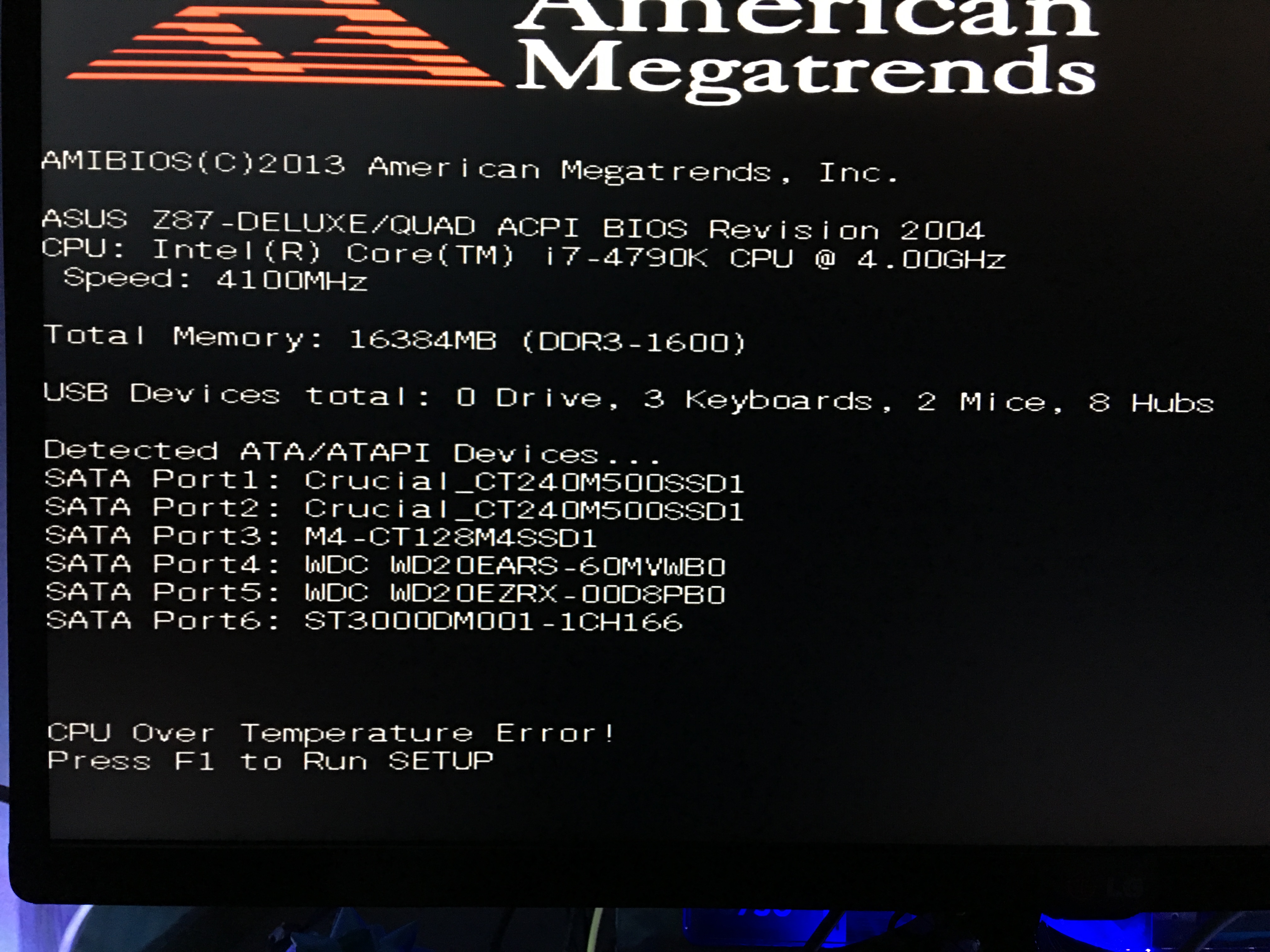

Ich kann mir das ganze einfach nicht erklären. Wenn ich den PC starte gibt er auch immer folgende Warnmeldung aus:
-> https://www.computerbase.de/forum/attachments/foto-30-05-17-17-13-06-jpg.625952/

Ist das normal das dein Prozessor immer auf vollem Takt hängt?
Der hat zwar keine Auslastung aber der Multi ist auf 44x

Deine CPU taktet auf Maximum und hat eine hohe VID von 1,2V. Mein 4790k hat gerade mal 1.06V unter Last und im Idle 0.74V

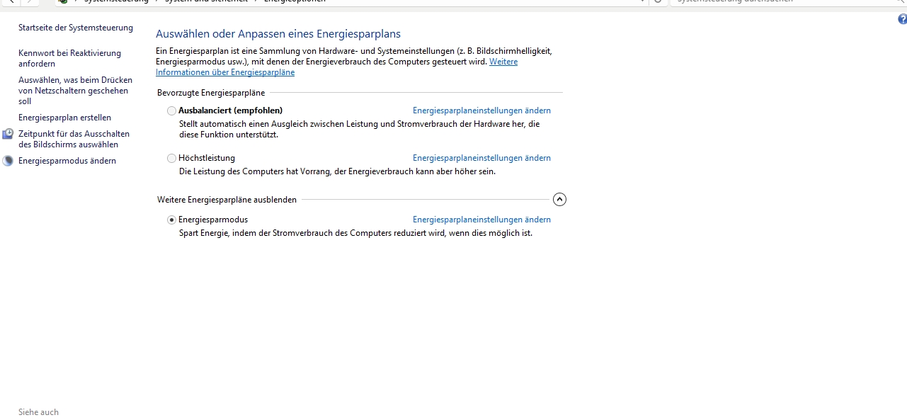

Mal bei Energiespareinstellung nachschauen ob Höchstleistung aktiviert wurde/ist.
Im Bios oder in den Windows Einstellungen?
Bei Windows Einstellungen. Systemsteuerung-->Energieoptionen

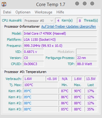

Deine Core Temp Version ist veraltet fragwürdig ob die das überhaupt richtig ausliest, Core Temp 1.7 ist aktuell
Ja, dann ist was an deiner Kühlkette defekt. 0.66V und 90 Grad ist viel zu viel. Dürfte mit Wasserkühlung eigtl. nur so max. 30 Grad haben
