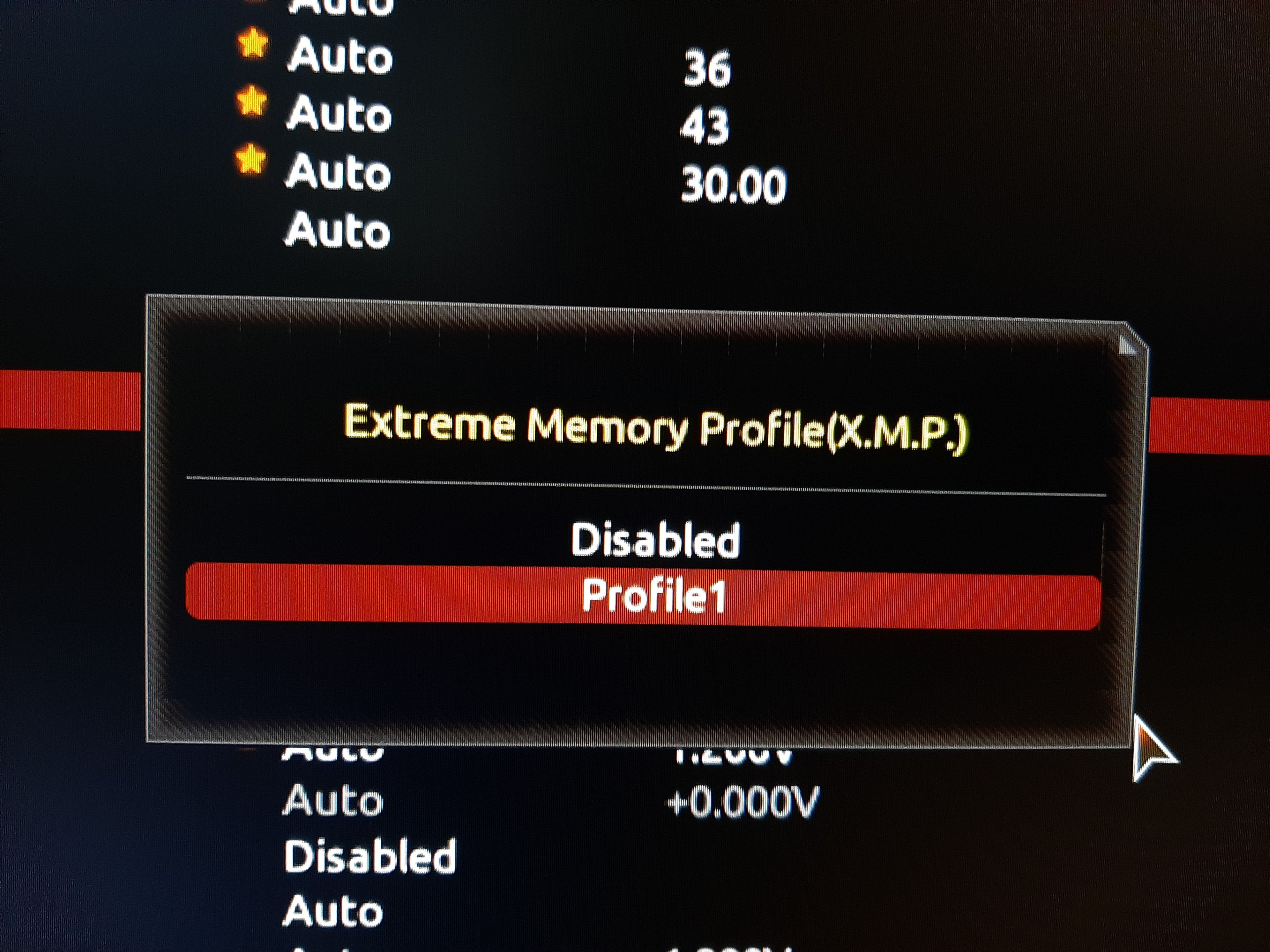

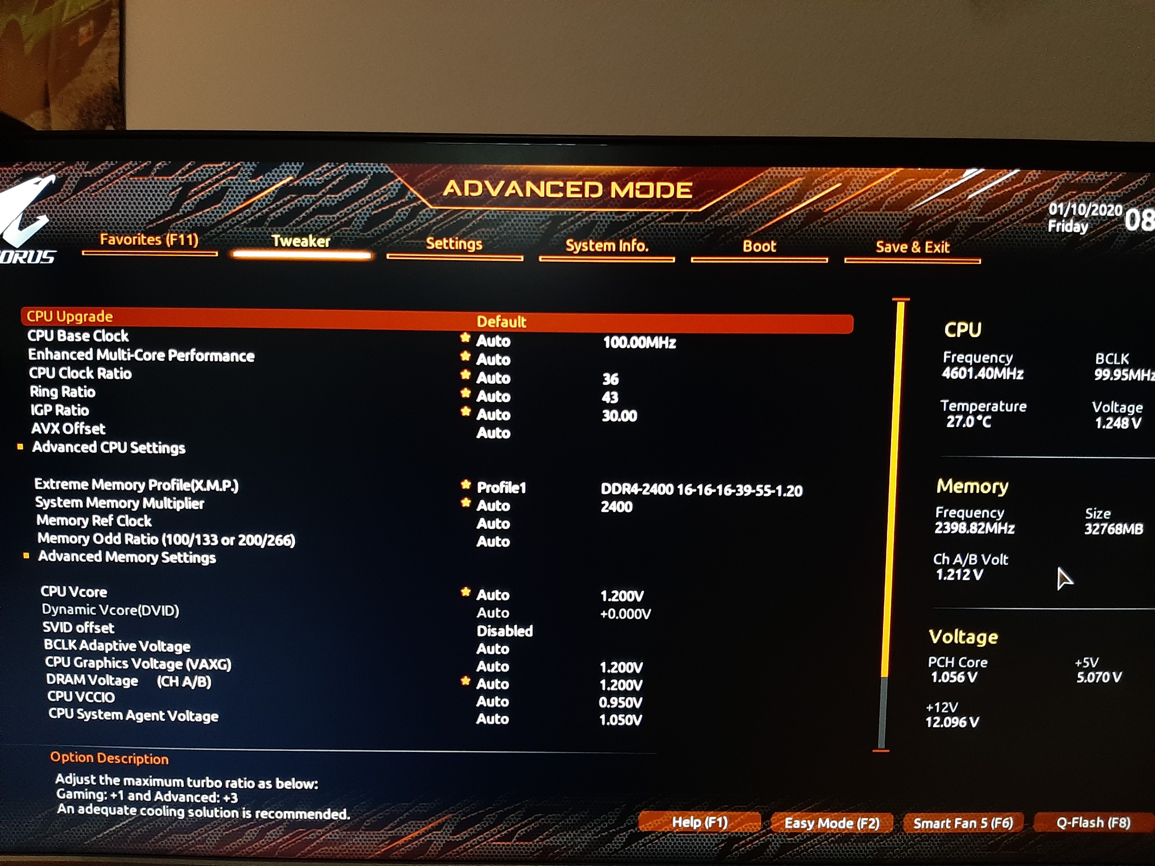

Ich konnte wählen zwischen disabled und Profile 1. Habe nun Profile 1 ausgewählt. Siehe screenshots mit den settings, stimmt das so oder sollte ich noch was einstellen?

Ist schon richtig so, aber du bist mit 2400Mhz RAM unterhalb der Spezifikation vom i7 9700, der für 2666Mhz ausgelegt ist ab Werk. Das ist nicht gerade optimal, die 2666 sollten es schon mindestens sein. Siehe https://www.intel.de/content/www/de/de/products/processors/core/i7-processors/i7-9700k.html
Das ist schon ziemlich mit angezogener Handbremse fahren. Überleg dir vielleicht mal, dir 3200er oder so zu besorgen mittelfristig. Oder übertakte deinen vorhandenen mehr bis du zumindest über die 2666 hinaus bist. Weil so, wie das jetzt ist, ist das Kokolores.

Hast du völlig recht, habe ich beim Kauf der RAM gar nicht beachtet...
Da ich alles neu gekauft habe, bevorzuge ich das übertakten der bestehenden RAM statt gleich wieder neue zu kaufen.
Kannst du mir helfen mit den entsprechenden Einstellungen beim Motherboard oder kannst du eine Seite empfehlen wo das Vorgehen gut erklärt ist?
